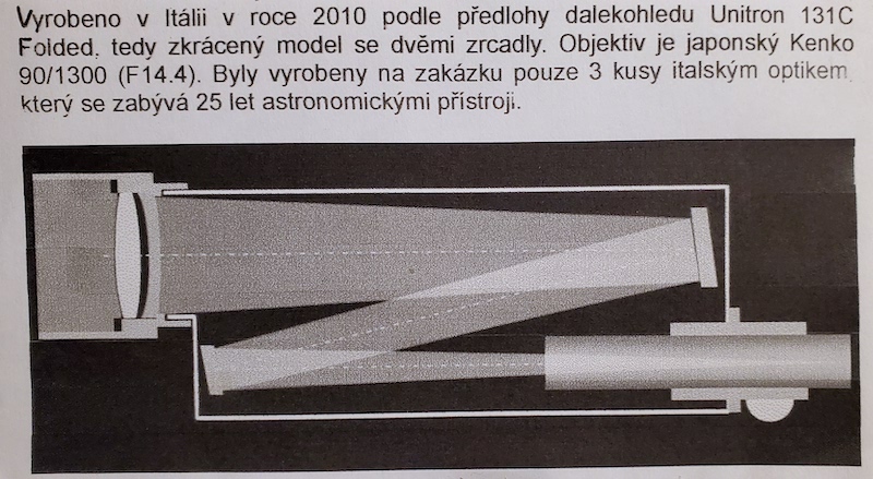

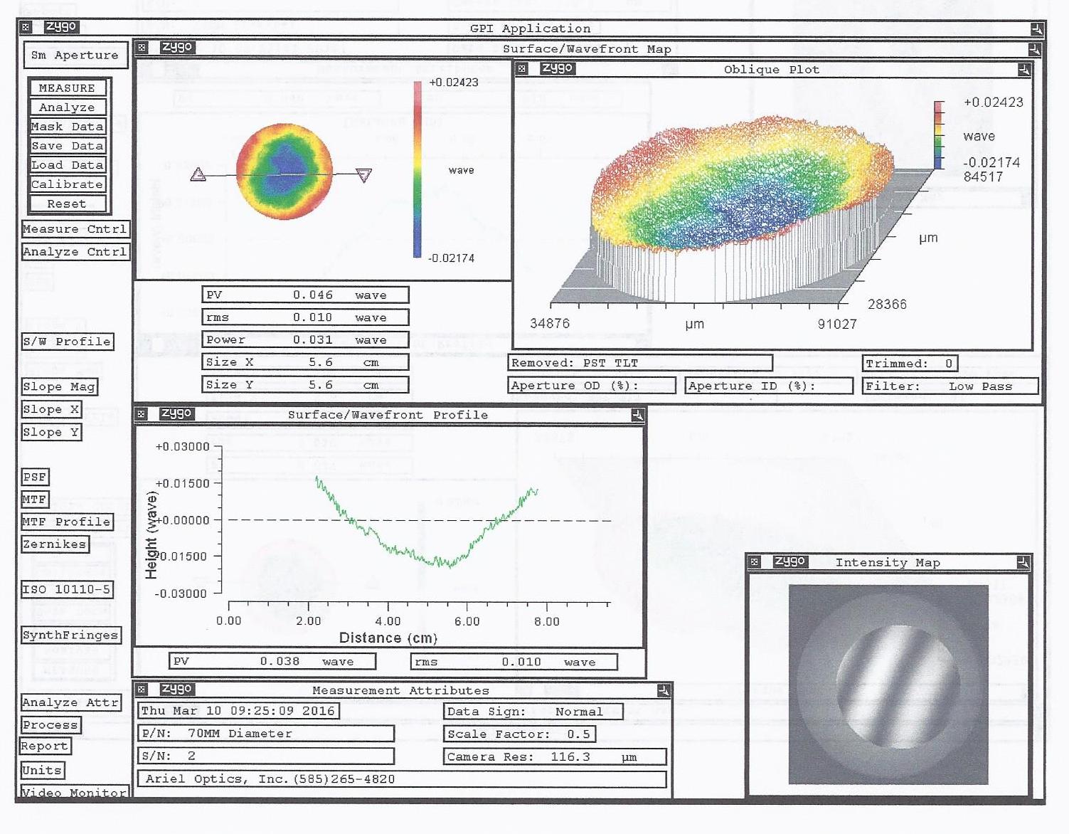

Do Zerochromátu jsem kupoval povedené zrcadlo PV 1/21 70 mm od Antares Optics za 275 USD, takže jak píše Milan, nic drahého a nejsou potřeba velká zrcadla. Na MHV jsem měl jednou folded achromát 90/1300, je to malý buřtík a unese to základní malá montáž včetně AZ GTi.

Re: Achromatický objektiv
Poznámka: Při světelnosti 1:14 není až takový problém s kolimací těch zrcadel . Kvalita pole na Rayleighovo kritérium je u 90/1330 cca 40mm. Posun f o 10mm neudělá prakticky žádné zhoršení kvality zobrazení .
Ano zrcadla sníží množství světla . Otázka je co preferuje uživatel . Vždy je to to souboj rozměry versus kvalita .

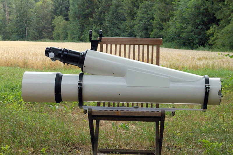

také dlouhé achromáty mají své dny, zasnoubí se se zrcadly a ztratí tak svoji velikost
- Fagot refra 6inch, f15.jpg (133.45 KiB) Zobrazeno 2962 x
Taky jedno z řešení, samořejmě je tam dobrý dát to výtahu hranol, jinak se s tím blbě pozoruje

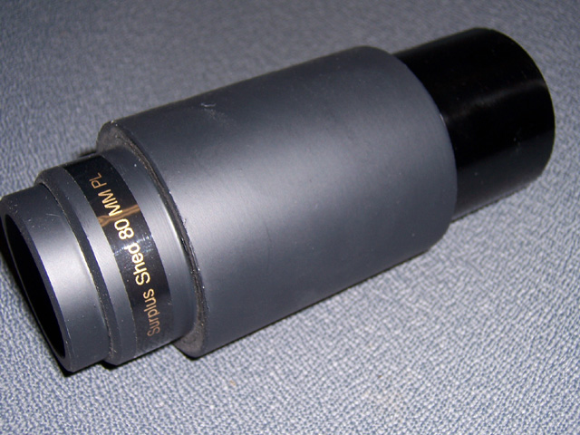

když už má dlouhý achromát své dny, potřebuje také dlouhý okulár,
Na zimní mlhoviny se malé zvětšení hodí. Bohužel nic pro SCT, kde už vadí stín sekundáru.
62mm, 72mm nebo 80mm.:
> https://www.surplusshed.com/pages/item/l3229.html <
> https://www.surplusshed.com/pages/item/l3147.html <
> https://www.surplusshed.com/pages/item/l1837a.html <
posílají spolehlivě do EU !

- Plossl 80 mm, 2 inch.jpg (135.1 KiB) Zobrazeno 2881 x
Od Surplus Shed mam 50mm, jo pro muj C9.25 je nejdelsi co snese, ale pouzivam ho opravdu pokazde.
pravda, málokdo je využije, ale pro Zerochromat 200/2400mm by byl ten Plössl 80mm optimální ! Zvětšení 30x a výstup. pupila 6,66mm ! A eventuální irisová clona by dobře fungovala jako lyotova a navýšila kontrast
