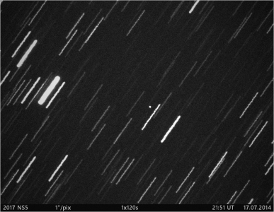

Tak také jeden 15,5 mag asteroid2017 NS5
Kvůli nízké oblačnosti z cca 20 expozic použitelných tak 5, kde se příliš nevyskytovaly výpadky v pointaci. Asteroid poměrně rychlý ( cca 52´/hod)

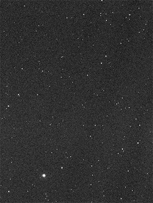

Florence sa pohybuje po oblohe celkom svižne. Predbežne výber 3 snímkov v časovom rozpätí približne 20 min. Rozmer obrázka je 0.88°x 1.17°, je zmenšený na 50%, S je hore.
(3122) Florence, 29.8.2017 21:36-21:59 CEST, bin 2x2, WO Star 71 & Atik 420c

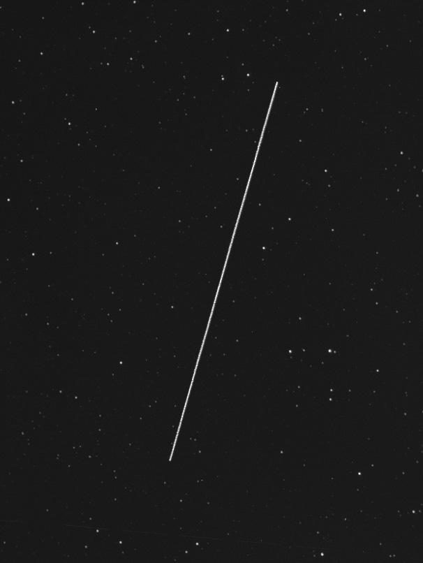

Příspěvek od juh »
Záznam zo včerajšieho preletu (29.8.2017) medzi 21:36 - 23:56 CEST. Expozičný čas 24 sec v intervaloch 30 sec, celkovo je vo výslednej fotke spojených 264 snímkov. Rozmer je približne 0.88°x 1.17°, S je hore.
Ak má niekto záujem o animáciu, uložil som ju na Google drive, nejaký čas bude prístupná verejne. Odkaz na väčšiu animáciu (605 x 805 px, 34 MB) alebo na zmenšenú animáciu (na 50%, 7 MB)
Popri fotení som pozoroval asteroid aj vizuálne v 120mm refráku pri zväčšení 40x, bolo pekne vidieť, ako mení pozíciu v zrnom poli ďalekohľadu. Odporúčam pozrieť si.
(3122) Florence, 29.8.2017 21:36 - 23:56 CEST, bin 2x2, WO Star 71 & Atik 420c

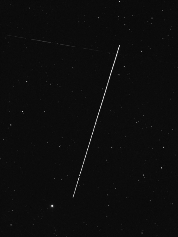

Noc z 31.8./1.9. bola u nás jasná, tak som ešte využil poslednú možnosť pozrieť sa na (3122) Florence tesne pred jej najväčším priblížením k Zemi. Okrem vizuálneho pozorovania som spravil aj niekoľko fotiek. Pre vyššiu polohu planétky nad obzorom je hviezdne pole na obrázku tentokrát o málo hustejšie. Do výslednej fotky je spojených 235 obrázkov. Fotené 31.8.2017 v čase 21:41-23:43 CEST, rozmer obrázka je približne 0.88°x 1.17°, S je hore.
Ak má niekto záujem pozrieť si aj časozberné video, je uložené na astro.cz (veľkosť 27 MB). Kvôli veľkosti je video oproti fotke o niečo viac orezané, uhlový rozmer má približne 0.81° x 0.87°. M. Jäger to nie je, ale možno niekoho aj takýto pohľad poteší.
Fotené 31.8.2017 v čase 21:41-23:43 CEST, WO Star 71 & Atik 420 color, bin 2x2, exp. čas  24 sec, interval snímania 30 sec
