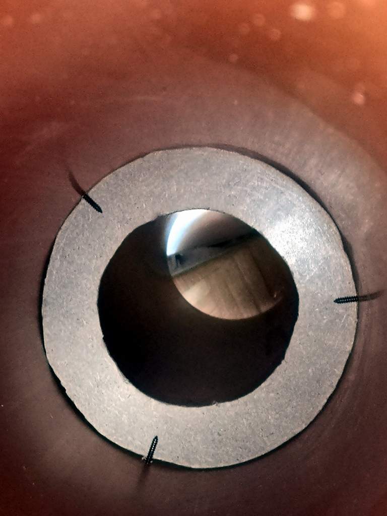

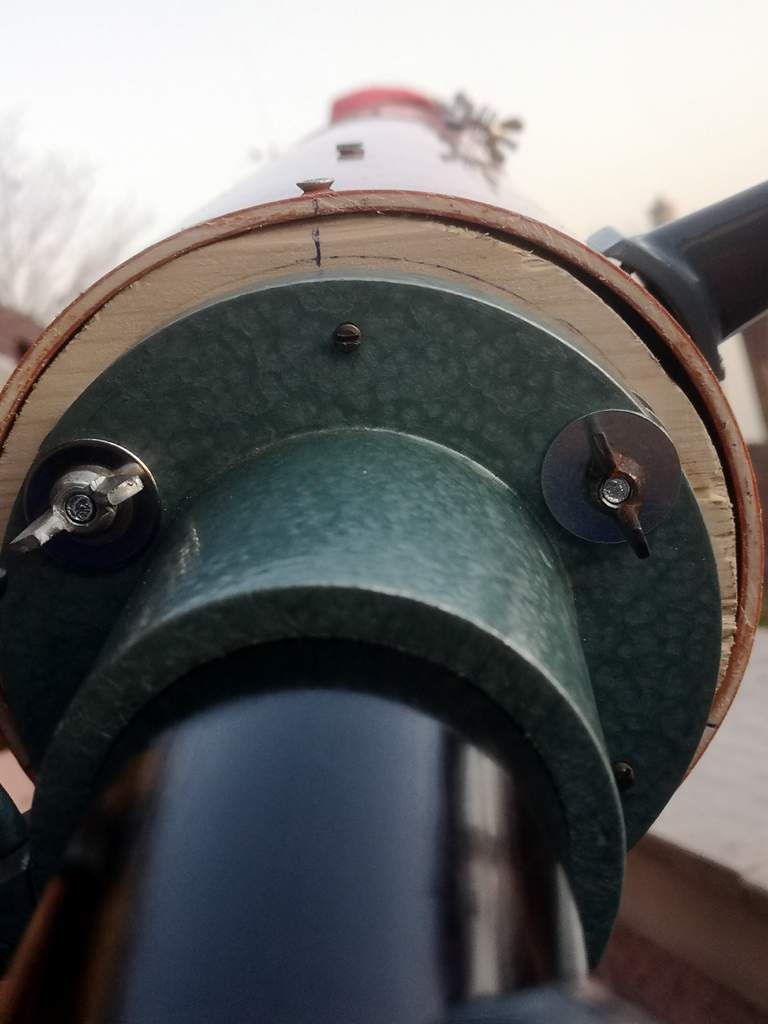

Chtěl bych upozornit na starší exemplář achromatického objektivu z někdejší USA firmy Jaegers, který je včetně OTA a zajímavého příslušenctví na prodej zde:
http://www.astrotreff.de/topic.asp?TOPIC_ID=255399
Je to klasický 152mm f15 dublet s AR vrstvami, ovšem ručně doleštěný s pečlivě dodržovanou technologií. Poskytuje velmi ostré zobrazení s malou chromatickou aberací. Měl jsem dříve jeden z této dílny, takže mohu potvrdit, ( a tvrdí to i nový majitel z AF), jak jsou Jaegers objektivy dobré !
Prodejce nabízí objektiv uložený v amatérsky vyrobeném OTA, ovšem s kvalitním továrním OV a originální paralaktickou montáží Wachter 2, včetně protizávaží. Bohužel bez sloupku.
Tubus by bylo možné zkrátit s pomocí dvou menších rovinných zrcátek na rozumnou délku.
S ohledem na kvalitu objektivu a příslušentví, se cena 1200,-Eur zdá být příznivá !
- Achromát Jaegers USA, 152_2250mm v objímce.png (957.31 KiB) Zobrazeno 1451 x
- Achromát Jaegers USA, 152_2250mm, montáž Wachter2.png (784.93 KiB) Zobrazeno 1459 x
- Achromát Jaegers USA, 152_2250mm.png (700.93 KiB) Zobrazeno 1459 x
- Psion
- Příspěvky: 12969
- Bydliště: Praha
- Věk: 63
Re: Achromatický objektiv
Optika je pěkná, tubus (clony) docela šílenost, chtělo by to komplet nový tubus a moderní výtah.

jasně, tubus je dělaný na koleně. Ale pozor, ten OV se vyznačuje pečlivě provedenou mechanikou, bez zbytečné vůle, takže by šel použít. Pokud by se to OTA zkrácení nepřehnalo, stačily by poměrně malé apertury zrcátek, zato s dobrou kvalitou odrazných ploch. K fotce prodejce. Zřejmě podle popisu foceno za ne příliš dobrých podmínek. Z jednoho záběru bych se neodvažoval soudit na kvalitu jejich objektivů, které nešly bez důkladného odzkoušení nikdy ven.

Jak říká Beda, z jedné fotky, která je kdoví jak pořízená bych závěry nedělal. Výtah je samozřejmě použitelný, proto jsem psal nahradit moderním. Je jasné, že RC index 4,6 (stejný má TAL 100/1000) nebude žádné APO, ale vysoký Strehl to mít určitě bude.
