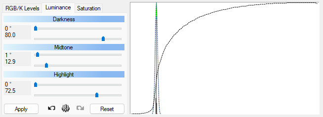

Přesně tak. Výsledek skládání mám téměř vždy tmavější, než subexpozice. Stačí strečnout histogram. Úpravy dělám jinde, ale pro náhled můžeš použít i 'Luminance' záložku v DSS:
před:
po:

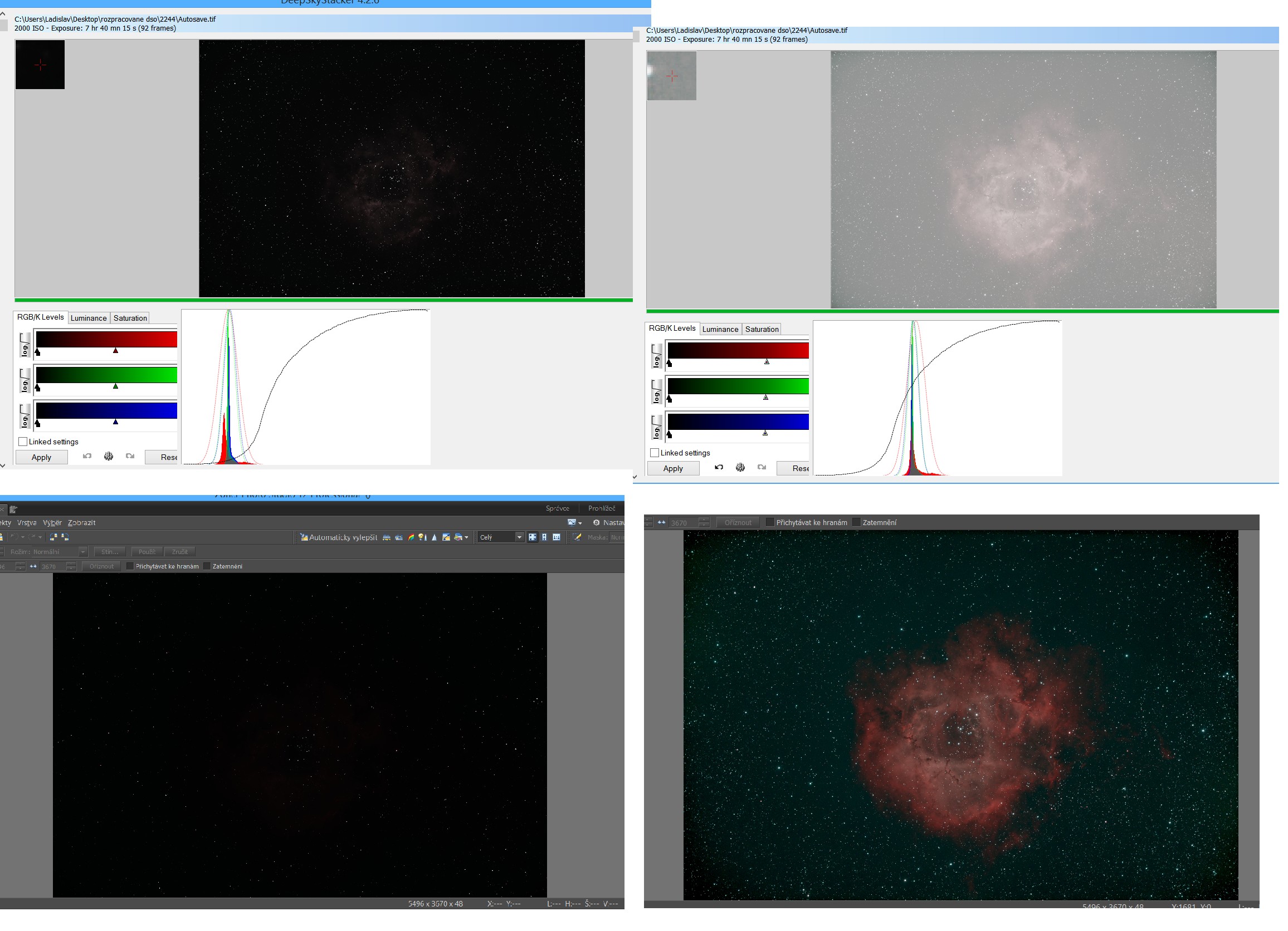

Posílam ukázku když v DSS složíš fotky je to černý, mužeš zarovnáním RGB cca na 50% to projasnit.
Ale když to uložíš zase to bude třeba v tom Zoneru černý a nic nebude vidět.
V zoneru začni natažením úrovně a to pomalu a několikrát za sebou (levou šipku do prava ke křivce a střední tahej do leva, udělěj jen trochu a ulož a znovu), pak trochu srovnej křivky a mužeš to doladit úpravou barev. Nedělej to najednou, ale ty kroky po malých kouskách a opakovat.
Od Zoneru nečekej žádný zázrak, Z výsledků z DSS dokážou zkušení borci v PIXLinsigne udělat zázraky. :D
Tady jsem Ti nahrál jeden TIFF soubor a můžeš trénovat. A když třeba Peťo nebo Alex bude mít čas tak Ti ukážou co z toho pak leze z Pixlu . ;)
Je to jenom 7,5 h dat NGC2244.
