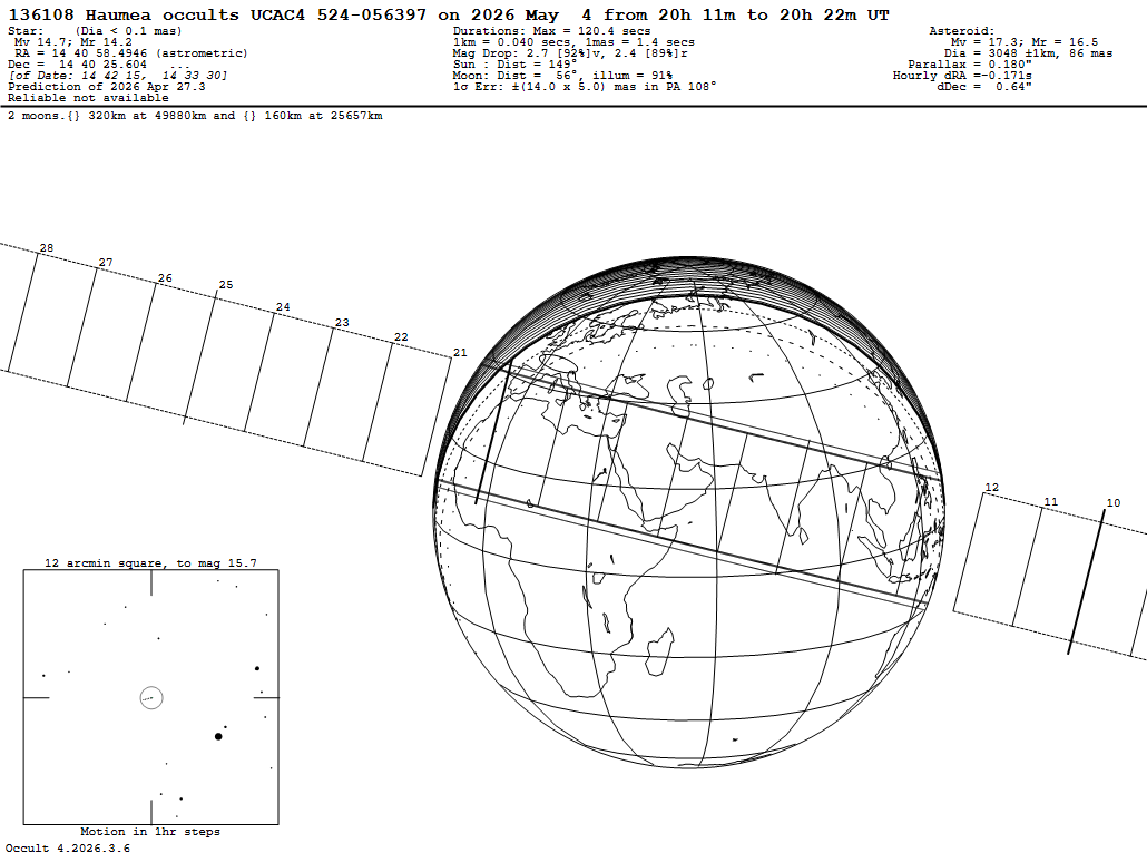

V pondělí 04.05.2026 kolem 20:19 UT zákryt trpasličí planetou Haumea. Hvězda je sice celkem slabá (14,7 mag), ale vzhledem k délce zákrytu bude možné expozici přiměřeně natáhnout.
Událost to bude hodně zajímavá - více informací zde: https://arxiv.org/pdf/2603.15049. Trpasličí planeta má prstenec široký asi 70 km a dva známé měsíce. Ani jeden z měsíců svým stínem při tomto zákrytu Zemi netrefí. Zato je reálná šance úspěšně pozorovat z našeho území stín prstence. Myslím, že za pokus to stojí - při expozicí 500-700 ms by mohl být detekovatelný 4-5 bodový pokles. Extinkce prstence je 0,5, takže pokles by měl být dobře viditelný.
V článku je dále zmíněný průvodce zakrývané hvězdy - tady bych ale viděl na téměř nulovou šanci na úspěšné pozorování, protože pokles jasnosti by se při jeho případném zákrytu pohyboval v setinách magnitudy.

Napsal: 29. 04. 2026, 09:49
od Vojtěch Jančura
Zaznamenat prstence Haumei zní jako příležitost která se naskytne jednou za život. Mapka v přiloženém odkazu ukazuje že předpokládaná dráha jejich stínu nás při nejlepším "škrtne", nebylo by vhodné vypravit se někam např. směrem Itálie?
