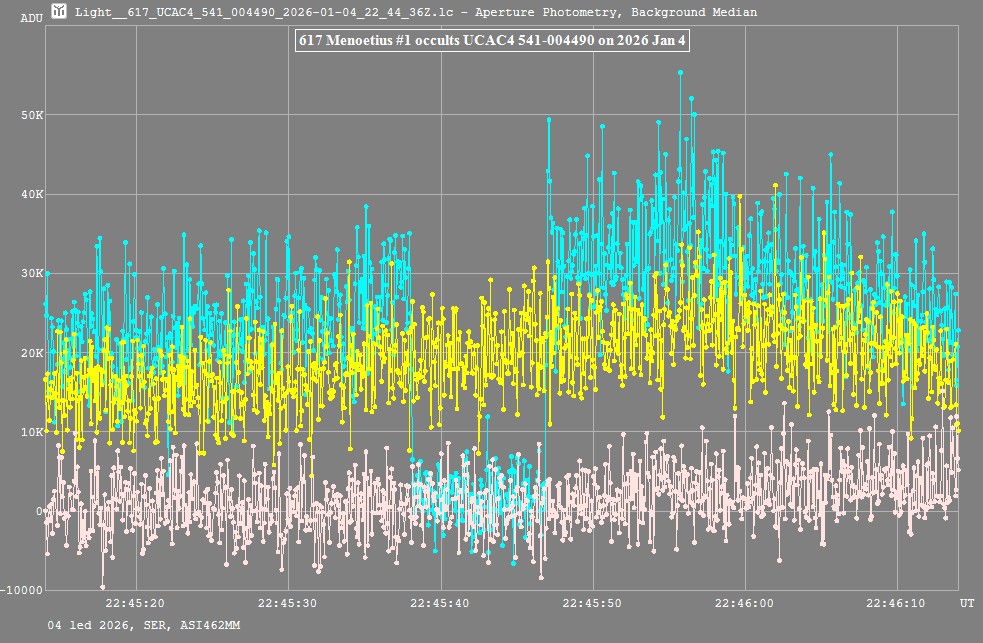

To je super, jsem zvědav na výsledek pozorovací kampaně Monoetius/Patroclus.
Re: Aktuální zákryty
Z Mackovy hory u Nového Strašecí jsem zachytil 8,8 s zákryt. Bylo to tedy s velikánskou porcí štěstí na počasí, mraky se ve správnou chvíli alespoň trochu rozestoupily. Dráha stínu Menoetia se tedy opravdu posunula ve shodě s poslední předpovědí nad západ ČR. V tuhle chvíli to vypadá, že Menoetius bude mít minimálně 7 pozitivních pozorování, což je pěkné. Patroclus zatím s otazníkem.

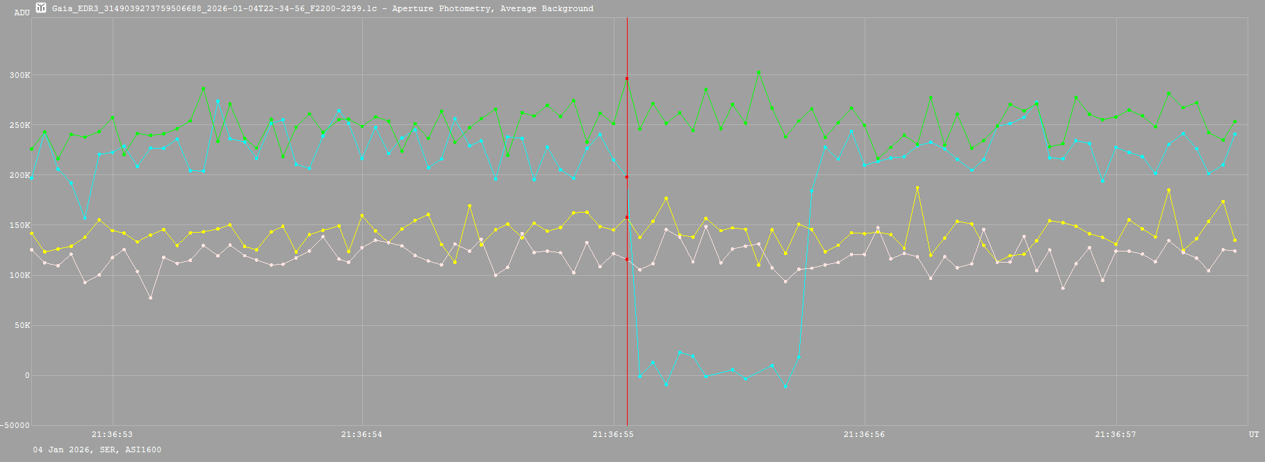

Pozrel som sa na ten záznam ešte raz a nejakým zázrakom tam tie časové značky sú. Takže mám prvý pozitívny výsledok, Len teraz netuším ako to správne poslať do SODIS.
- Gaia_EDR3_3149039273759506688_2026-01-04T22-34-56_F2200-2299.png (55.22 KiB) Zobrazeno 3197 x
na stránke SODIS je hore v lište položka "?Help" - klikni na ňu

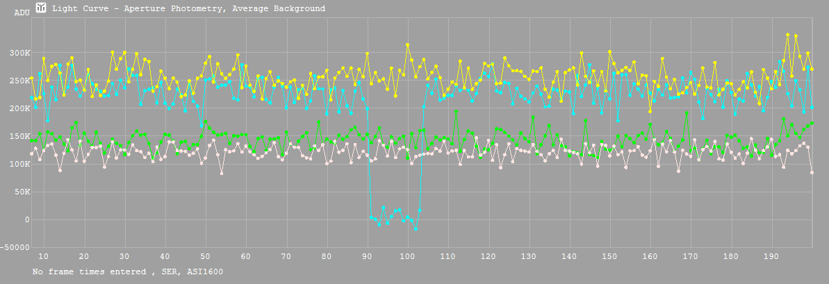

Na severu se zdařilo, i když byl problém těsně před zákrytem zaostřit i na Denebole. Trvání zákrytu cca 3,5 s

Tý jo Milane super! Já naočkoval žáka z astrokroužku a společnými silami s J. Polákem máme taky data. Podle videa i podle Tangra to v Rýnovicích bylo už jen 2,8 sekundy! seeing byl strašný. Já nakonec nestihl ani snímat video, ale po zákrytu si cvakl aspoň planetku u hvězdy.
