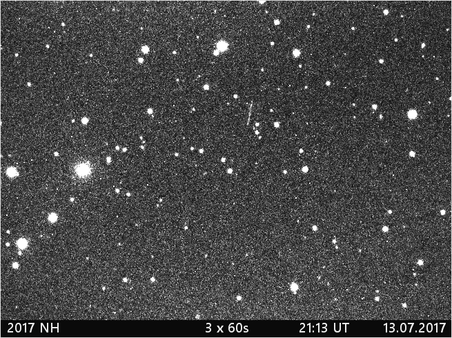

Asteroid 2017 NH, jasnost cca 17,4 mag
Když jsou dobré podmínky, dá se i tak slabý asteroid vyfotit bez pointace / navádění na jeho dráhu.
Pointováno na hvězdy - zde bin 2x2

MilAN wrote: "Když jsou dobré podmínky, dá se i tak slabý asteroid ( 17,4m) vyfotit bez pointace / navádění na jeho dráhu. Pointováno na hvězdy - zde bin 2x2"....
S Tvým umem a vybavením ano ! Dávám palec nahoru ;)
