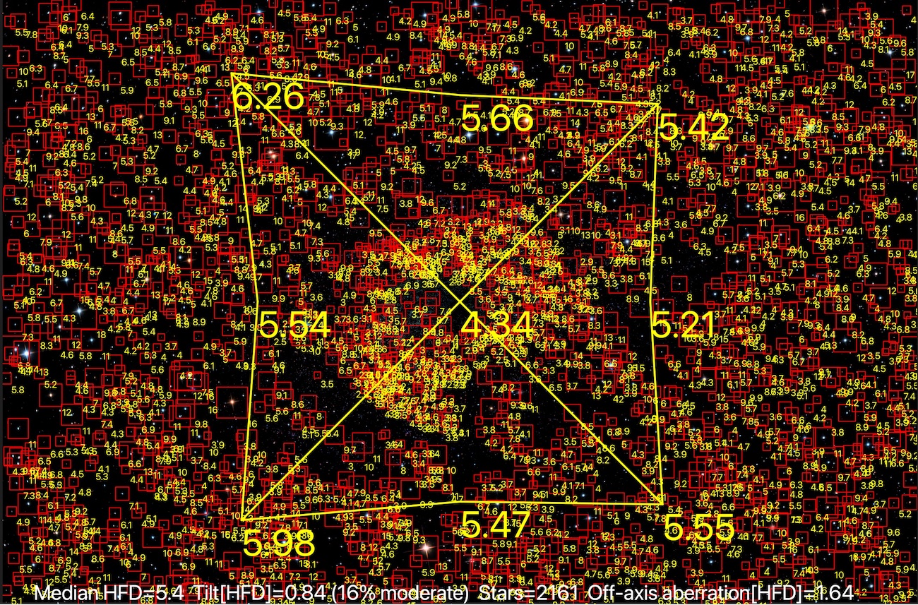

Snímek je pěkný, ale ty kraje stojí fakt za prd. Tohle vypadá, jako kdyby ten korektor nebyl schopný optimální korekce. To přeci není možné, když nastavíš backfocus předepsaný výrobcem, tedy někde v rozmezí 53-55mm.
Nemáš tam nějakou hrubou chybu v konstrukci ? Nejsi třeba o 10mm vedle ?
Zkolimované to totiž je, všechny kraje vypadají stejně (blbě).
A ten korektor APS-C vykreslí výborně. Dal jsem si najít na AstroBin snímky přes něj, na stejně velký senzor, a s ohniskem 600-800mm f/4, a rohy jsou krásně kulaté.
Takže buď máš něco blbě, a nebo vadný kousek.

Já jsem teď ladil backfocus na jednom korektoru a výrobce píše od okraje závitu M48 55 mm a nakonec mi to vyšlo na 48 mm, což je velký rozdíl. Na té fotce je celé pole posunuté doprava, tedy na pravé straně je to výrazně lepší než na levé. Naznačuje to něco křivého na ose kolmé k optické. Já měl podobný problém, byl křivý mezikroužek, na jiném dalekohledu to bylo špatným seřízením 3 šroubů, které povolené umožňují otáčení kamery za korektorem. První snímek ukazuje rovnost pole, druhý kulatost hvězd, hodnota 1 je ideální. Tuhle kontrolu v programu Astap je dobré dělat na snímku samotných hvězd, tedy samotného středu snímku Roundness, kde je galaxie, si nevšímat.

Zdravím pánové , díky za komentáře . S tím polem bojuji od začátku a přiznám se, že mne nenapadlo přemýšlet o tom jestli není korektor vadný . Stále si myslím, že to je nastavením. Uvidíme příště, ubral jsem 1mm na backfocusu .. bude to teď 53,5mm pro start před nastavovanim tiltu(předepsaný pro toto ohnisko je 53,66+přidávám 0,33mm pro kompenzaci filtrů 1mm síly tj. ideálně 54mm) . Tím nastavením, jak už jsem psal, se samozřejmě ta vzdálenost nerovnoměrně začne prodlužovat, proto jsem si tam nechal těch 0,5mm do foroty.
Složení backfocusu mám tedy nyní po úpravě takto :
0,5mm za komakorektorem
Zbytek mezi kamerou a tilt adapterem
0,5mm
0,3mm
0,2mm
+ 2,2mm adaptér T2/M48
+ 20 mm EFW ZWO
+ 12,5 mm backfocus Camera(s odstraněním originálním tilt adapterem přišroubovaná přímo k filtrkolu)
+ min 17,3mm(startovní pozice - dá se rozevřít max. o další 1mm) Tilt adaptér CTU Gerd Neumann M48/48
Dohromady nyní : 53,5 bez vyklonění (Start)
P.S. pro serizeni tiltu používám ten ASTAP + opticky kontroluji jednotlivé snímky ještě při STF v Pixi .

No ano, proto jsem pořídil ten tilt adaptér .. jenomže jak vidíš tak se zřejmě potýkám i se špatným backfocusem… protože tady (eventuálně na moji poslední nejaktuálnější fotce IC63) jsou ty rohy všechny zhruba stejně blbě tj.nebylo to tak vyosené.. přesto to stojí za starou belu. No a to, že se ta vzdálenost při nastavení ještě mění mi taky moc nepomáhá . Je to takové moje osobni peklo

Právě že na té aktuální fotce to vyosené je. Možná špatně vidím, ale rohy na pravé straně jsou podstatně lepší než na levé. Následně bude ještě potřeba asi zkrátit backfocus.

Jasné .. ono je to jedno, protože po odebrání toho 1mm jsem stejně ten tilt bazmek uvedl do startovní pozice takže to vyosení budu ladit úplně odznovu.
