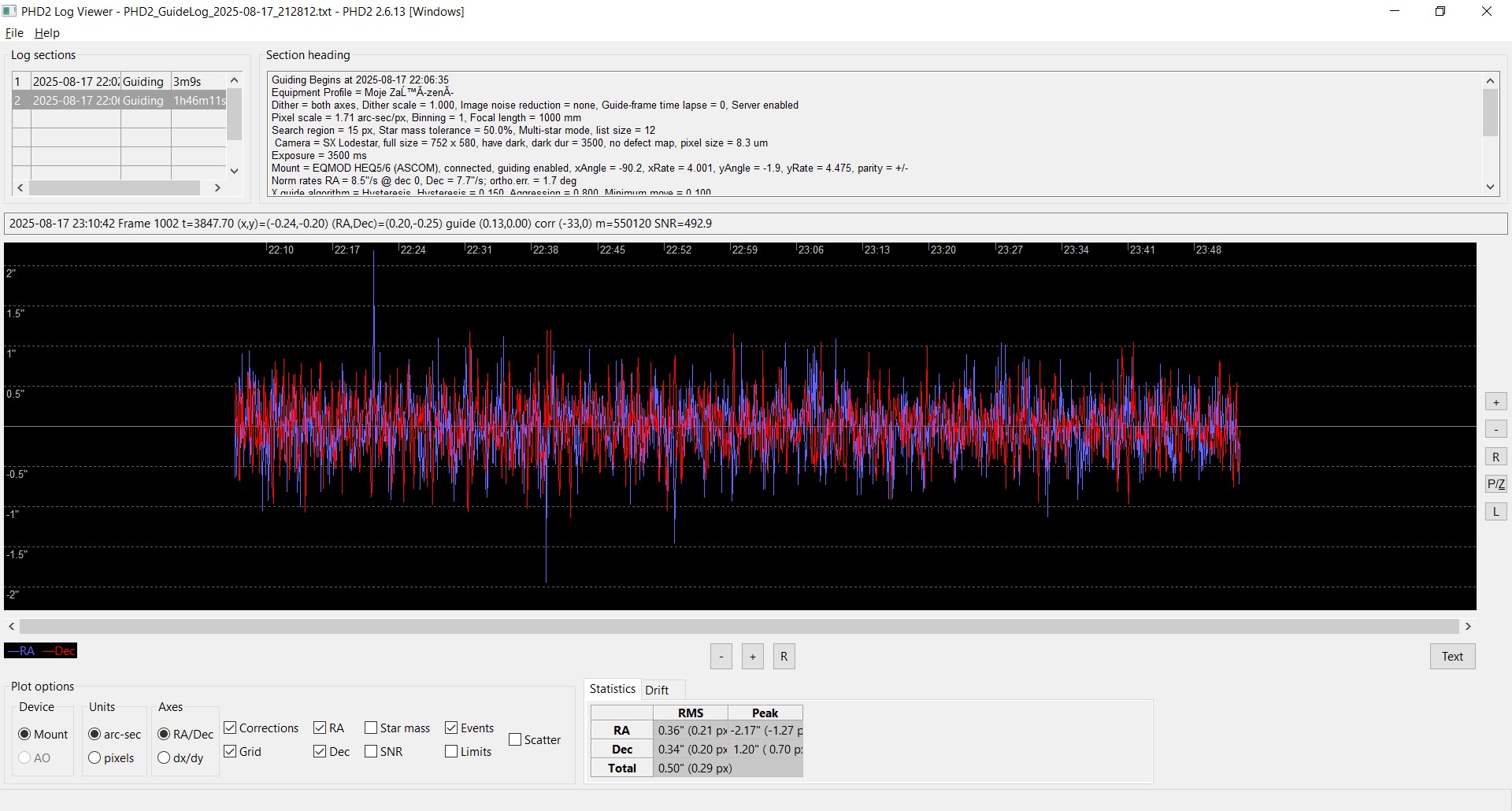

Všetky krivky vo všetkých grafoch sú priebeh z jedného "guidingu" v trvaní cca. 24 minút.
Ono vlastne presne - tam guiding nebol. Korekčné signály z PHD2 boli vypnuté. Korekcie preto nie sú ani v logoch zaznamenané.
Čiže je to zaznamenaný vlastný chod montáže a seeingu.
Printscreeny v pôvodnom príspevku sú z okna PHD Log viewer-a, ktorý vie zobraziť priebeh bez driftu spôsobeného chybou v ustavení montáže.
Graf bez korekcie driftu je na priloženom obrázku. Zároveň som tam zachytil položku v menu, ktorou sa dá vyvolať to zobrazenie eliminujúce drift, ktoré som priložil v pôvodnom príspevku. Myslím, že toto zobrazenie by tiež eliminovalo korekčné pulzy, keby boli zapnuté.
Čo sa týka toho PPEC algoritmu, ja som sa kedysi hral s nastavením guidovacieho algoritmu na PHD2. Najlepšie mi fungoval ten s PPEC (ale PPEC v PHD2). Cieľom bolo, aby čo najlepšie a včas naháňal ten rýchly pohyb v priebehu periodickej chyby. (Cieľom nebolo naháňať seeing.) Ale je pravda, že to bolo cvičenie na čistej krivke (simulácii), detaily si už nepamätám. Ale pravda je aj to, že tie nastavenia mi potom fungovali v realite lepšie, ako iné, čo som predtým skúšal, včítane defaultových.
