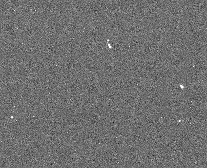

Moc děkuji za zaslané temné snímky z ATIK 314L. Snad začínám tušit, proč je rozptyl hodnot jednotlivých pixelů výrazně menší, než odpovídá udávanému temnému proudu CCD Sony ICX285AL.
Zvláštnost je, že na dvou temných snímcích se stejnou expozicí se mění asi 1/3 horkých pixelů, zbylé 2/3 zůstávají na svých místech.
Snad by mohlo být určitým vysvětlením, že ty hotpixely navíc jsou „kosmíci“. Ačkoliv jsem viděl snad tisíce kosmíků, pravděpodobnost, že všechny stopy zabírají právě jeden pixel je ale prakticky nulová (zvláště u čipu s relativně malými pixely jako je ICX285).

Mohou to být skutečné hotpixely, jen v jednom případě možná byly pod nějakým limitem a kamera se s nimi „vypořádala“, ve druhém případě limit překročily a kamera se je rozhodla „přiznat“?
Jeden artefakt na jednom temném snímku ale nemá jiné vysvětlení než jako stopa po kosmíku.
Ovšem stopa vypadá „nefyzikálně“. Má velmi ostré hrany, jako by okraje stopy s nižší intenzitou něco vyhladilo a ponechalo jen pixely s velmi vysokou intenzitou? Možná i ony hotpixely navíc jsou skutečně kosmíci, ale nějak zredukovaní na jeden (nejjasnější) pixel?
http://www.gxccd.com/astroforum/kosmik1.png
http://www.gxccd.com/astroforum/kosmik2.png

Total System Noise = 6.74e-
je to pekna, pointacni kamerka ;D taky ji pouzivam, ale ja mam vyssi sum:
Gain = 0.30
Readout Noise = 4.77e-
Total System Noise = 7.31e-

CCD Camera Measurement:
Gain = 0.29
Readout Noise = 4.65e-
Gain = 0.30

tak jsem si udelal update skriptu pro podporu OSC kamer (byt je u nich cteci sum fakt malo dulezity parametr, ale alespon o necem to vypovida) a mam tu prvni mereni z QHY8L od uzivatele MartinT (diky!):
OSC-CCD Camera Measurement:
Gain = 0.19
Readout Noise = 8.96e-
Total System Noise = 9.96e-
podle FITs hlavicky je nastaven Gain=50, Offset=100.
Gain = 0.19
