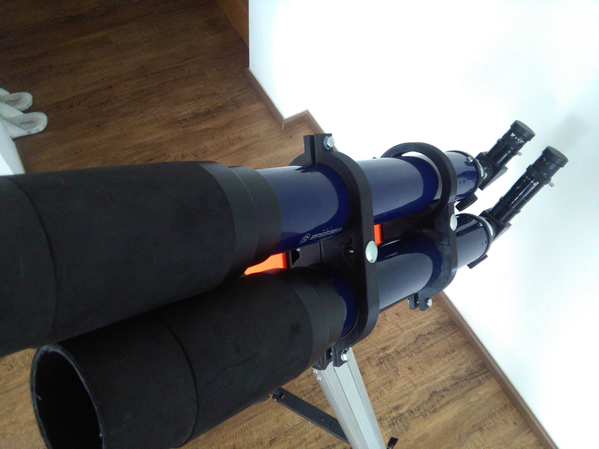

Já to udělal takto

Pěkné bino. Na mail jsem poslal návod, jak seřizuji souosost (pdf). Já také nezahálel. Loni jsem si postavil binorefraktor (dalekohledy SW 120/1000).
Také systém s posunutým objektivem. Souosost lze rychle seřídit i při pozorování. Montáž je udělaná tak, že pozorování od obzoru do zenitu je ze sedačky. A to je pohoda. Jsem rád, že pravých binokulárníků přibývá. Výhody binokulárního pozorování viz. článek na POSECu Binokulární součtový faktor.

hezká práce, nicméně jen odhadem z obrázku v příspěvku #70 se mi jeví, zda není omezen optický svazek, pokud ne, stínění může být značné. Osobně se mi spíše líbí pravé ED Binary, optimálně s centrálním ostřením a jen korekci na oko

Pánové děkuji za pochvalu. Abych řekl pravdu, mám to nyní spíš jako dekorací. Nepodařilo se mi to seřídit. Hlavní problém jsou výtahy. Jsou tak nepřesný, že po preostření se to rozhodilo. A to mě přestalo bavit. A tak jsem použil okuláry které jdou doostrovat. No, snad mě to zase někdy chytne a ještě se někdy pokusím o úspěch. Kolega mi poslal návod jak na to. Tak ho někdy zkusím.

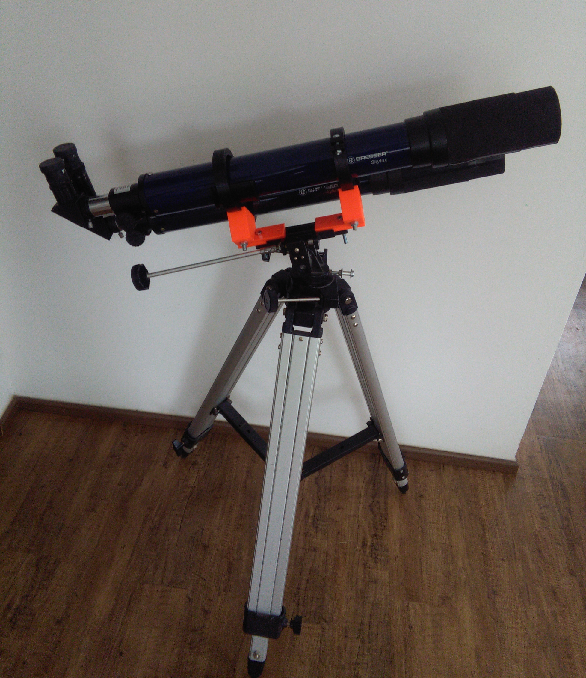

Pro všechny přátele plastových součástek, jsem původní prehistorickou montáž z kovových instalaterských dílů přetransformoval do technologie našeho milenia - je ji možné vytisknou na 3D tiskárně. Soubory v OpenScad formátu lze nalézt na githubu:
https://github.com/skybber/binolidl_mount
Souosost ještě nemám dořešenu, teď používám klínky a není to ideální. Jinak dalekohled samozřejmě nemůže ukazovat jinak než fantasticky a ty "drobné" neduhy, jako nepřesný výtah, se doufám podaří vyřešit přetištěním celých okulárových výytahů.
