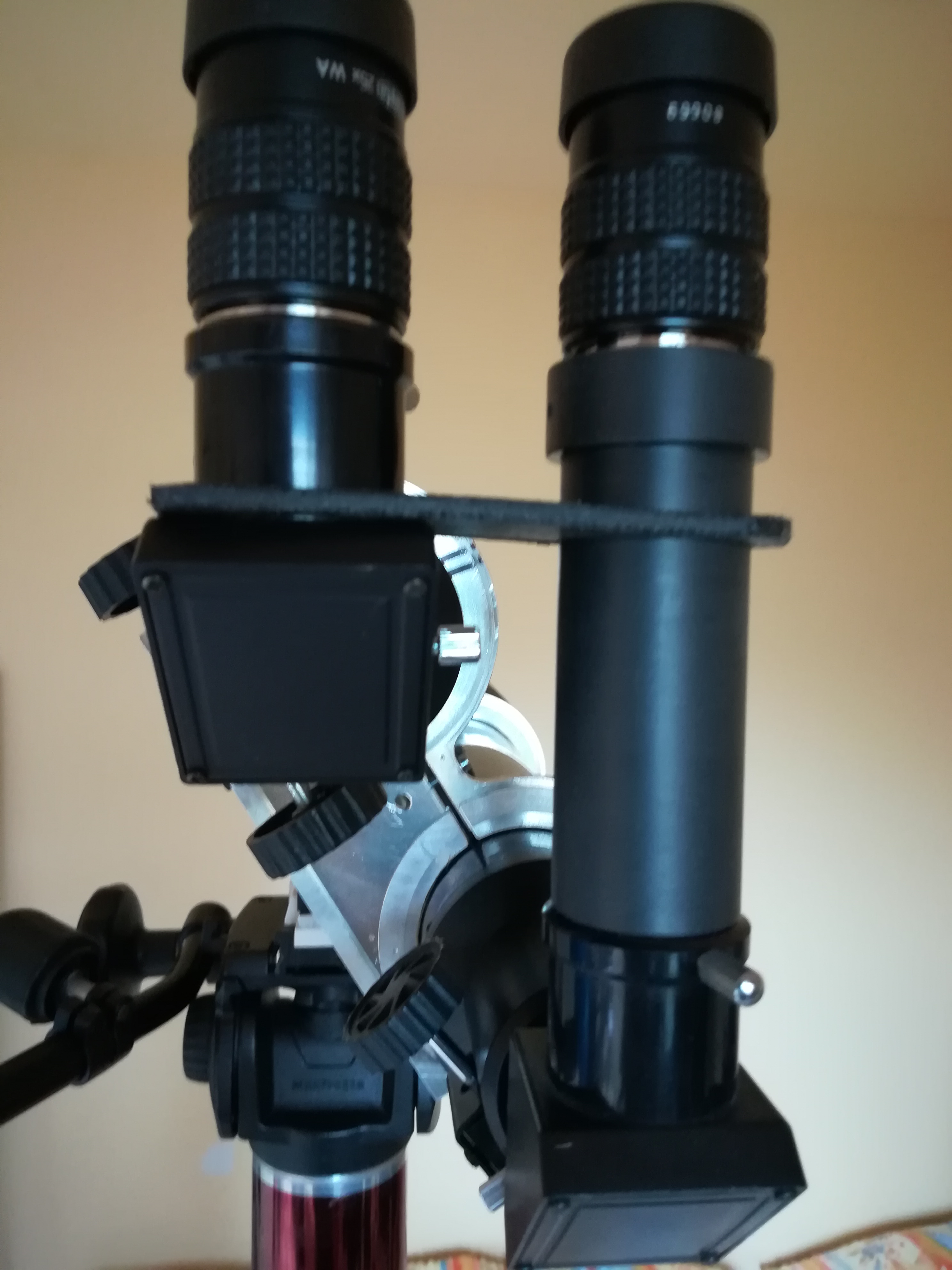

Kresba je super jeden je Vixen a druhý Skywatcher, ten je o fous horší, ale stále dobrý. Živý mě CNC stroje a mám v plánu profi objímky, takže délka mě tolik neděsí.
Jenom jsem asi trochu natvrdlej protože to pořád nechápu

Heureka ! Děkuji g, už tomu rozumím.
Stačilo trochu postrčit, spíš mám problém s představivostí a budu si to muset nakreslit ...

Pěkné bino. Na mail jsem poslal návod, jak seřizuji souosost (pdf). Já také nezahálel. Loni jsem si postavil binorefraktor (dalekohledy SW 120/1000).
Také systém s posunutým objektivem. Souosost lze rychle seřídit i při pozorování. Montáž je udělaná tak, že pozorování od obzoru do zenitu je ze sedačky. A to je pohoda. Jsem rád, že pravých binokulárníků přibývá. Výhody binokulárního pozorování viz. článek na POSECu Binokulární součtový faktor.

hezká práce, nicméně jen odhadem z obrázku v příspěvku #70 se mi jeví, zda není omezen optický svazek, pokud ne, stínění může být značné. Osobně se mi spíše líbí pravé ED Binary, optimálně s centrálním ostřením a jen korekci na oko

Pánové děkuji za pochvalu. Abych řekl pravdu, mám to nyní spíš jako dekorací. Nepodařilo se mi to seřídit. Hlavní problém jsou výtahy. Jsou tak nepřesný, že po preostření se to rozhodilo. A to mě přestalo bavit. A tak jsem použil okuláry které jdou doostrovat. No, snad mě to zase někdy chytne a ještě se někdy pokusím o úspěch. Kolega mi poslal návod jak na to. Tak ho někdy zkusím.
Re: Bino-lidlskop
S problémem výtahu, kde obraz plave jsem se potkal také. Levné dalekohledy bohužel takové výtahy mají. U zkráceného tubusu jsem ho nahradil crayfordem, který nemá vůle a je tuhý. U druhého mám zatím původní SW. ideální by bylo místo 120/1000 použít ED120/900, ale cena už by byla vysoká.
Mě to vyšlo (optika) na 13000 a ještě mi zbylo jedno 2" zrcátko. Jedno jsem mohl nahradit 1,25". Pro amatérskou stavbu je soustava s posunutým objektivem výhodná. V dalekohledu je jen jedno zrcátko. Soustavu se 2 zrcátky (tvoří vlastně plochy střechového hranolu) používají jak amatéři, tak i výrobci (EMS systém). Pro amatérskou výrobu je dražší i složitější. A EMS systém je cenově úplně jinde.

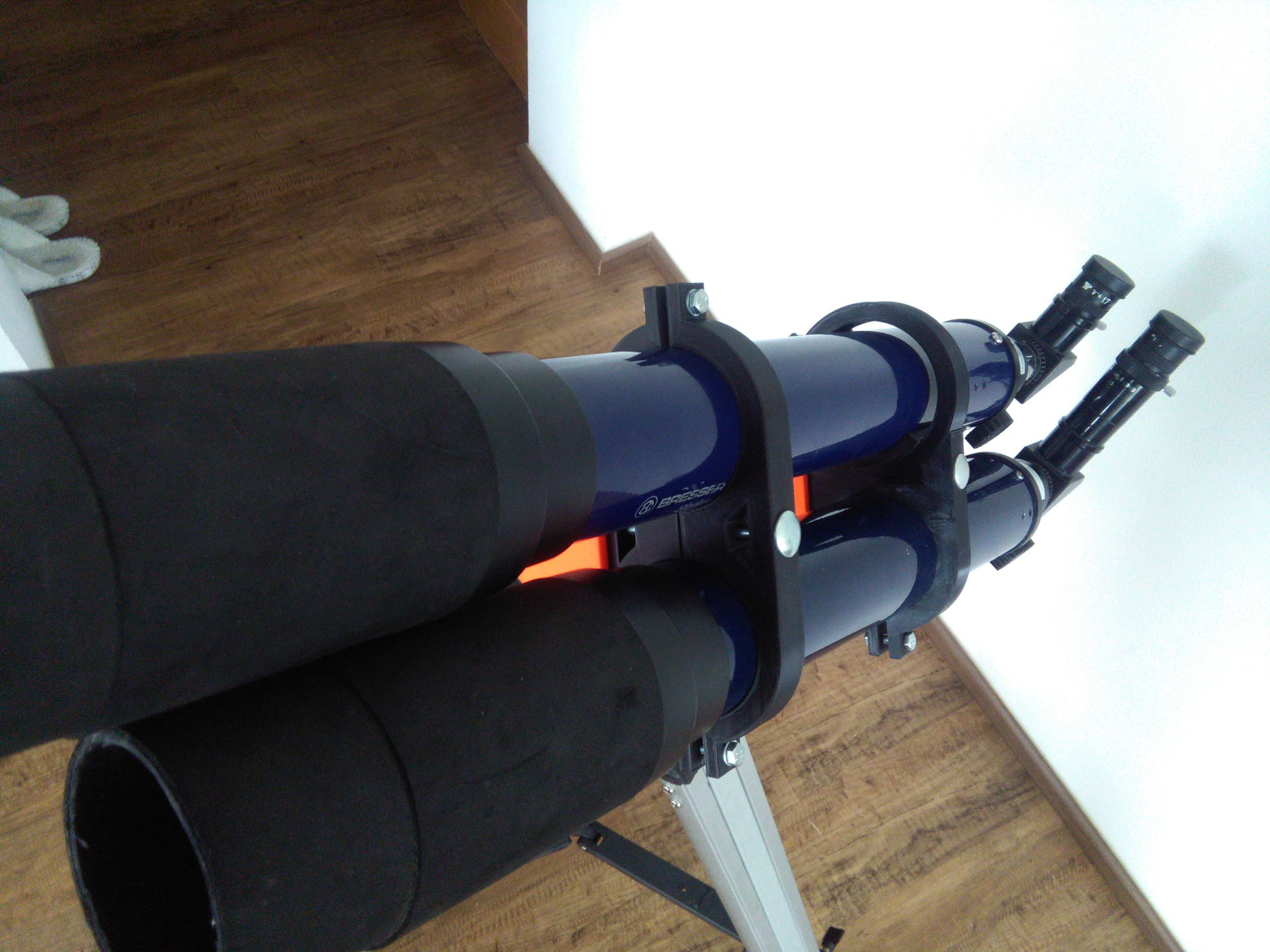

Pro všechny přátele plastových součástek, jsem původní prehistorickou montáž z kovových instalaterských dílů přetransformoval do technologie našeho milenia - je ji možné vytisknou na 3D tiskárně. Soubory v OpenScad formátu lze nalézt na githubu:
https://github.com/skybber/binolidl_mount
Souosost ještě nemám dořešenu, teď používám klínky a není to ideální. Jinak dalekohled samozřejmě nemůže ukazovat jinak než fantasticky a ty "drobné" neduhy, jako nepřesný výtah, se doufám podaří vyřešit přetištěním celých okulárových výytahů.
