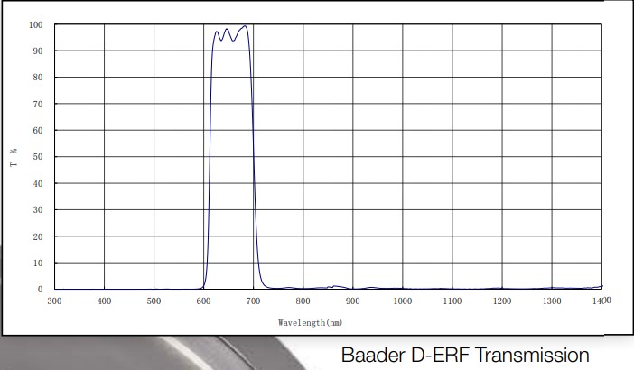

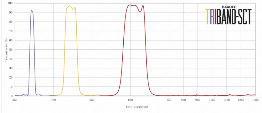

Recenze na Altair Astro TRIBAND D-ERF.
Jen pro srovnání Baader Triband-SCT graf má větší propustnosti (pokud nekecají).
Baader D-ERF
