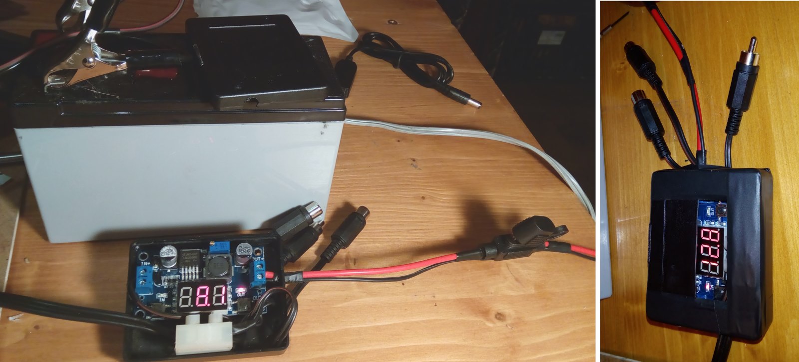

Konečně jsem došmoulil tu elektriku!
Vedu tlusté kabely od baterky do svorky a ze svorky je to rozděleno na tři cinchové zásuvky pro montáž + 2x výhřev (bez regulace, je tak akorát ) + paralelně step-down měnič z 12V nastavený na výstup 8,1V do foťáku a fantomová baterka (z Číny). Měnič funguje zároveň jako voltmetr, abych věděl, kolik v baterce schází. Stabilizované to jako celek není, ale montáž i foťák mají hned za cinchovou spojkou zapojenou placatou autopojistku na 3A s možností snadné výměny. Oproti vašim hi-tech elektrocentrálám je to asi bída, ale na filosofa snad dobrý
Jen co zjistím, jak se zapojuje napájecí USB, připojím ještě z druhé strany krabičky měnič 12->5V pro napájení Star Adventurer.
- napajeni.jpg (166 KiB) Zobrazeno 9079 x
