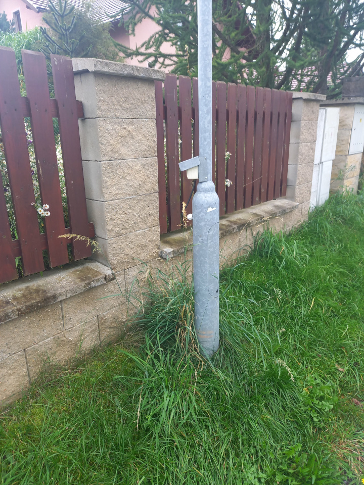

od ladin
"Když se chce, tak to jde", musím potvrdit z vlastní zkušenosti. Na lampách v ulici před domem jsou několik let vypínače, ale defakto je nepoužívám, protože ledky mají snad 2.300K a 20m od nich je už tma. Předchozí sodíkovky rušily, i když jsem pozoroval 5-10m nad úrovní ulice. Nyní, ze stejného místa, nejsou ledky vidět. Jinak město vyměnilo na hlavním tahu všechny sodíkovky za žluté LED. Na SQM nevidím nějaký zásadní vliv, ale je to tím, že jsem od hlavního tahu trochu dál a nad úrovní lamp, v opačném případě by to bylo určitě znatelné.
