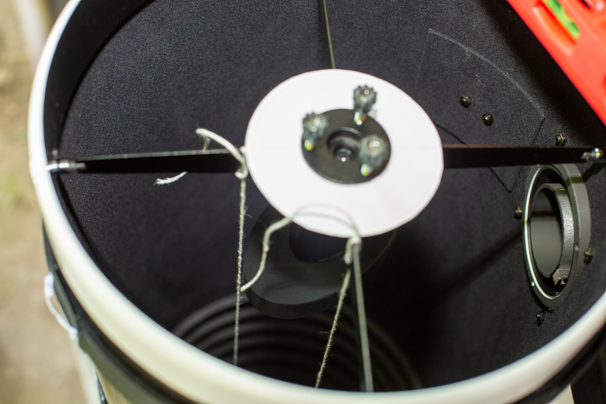

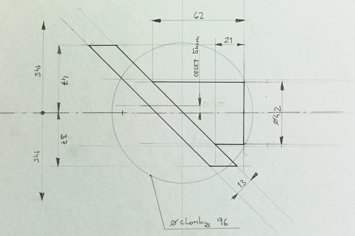

Ahoj, dneska jsem znovu vse promeril, nakreslil a zjistil offset sekundaru - vychazi mi na 5mm.
Upravuju 10" quattro. Kruhova clonka, ktera zakryje cely sekundar, ktery aktualne mam, a je puvodni, z vyroby, tak vychazi na 95mm. Vse jsem si jeste overil primo na pavouku s provazkama, tak nejak to vychazi. Poloosy sekundaru jsou 116x82mm, tloustka 13mm. Meril jsem i rozmer od konce sekundaru ke stene tubusu - zajima me jen u dlouha poloosa, Na te nejdelsi strane od osy je to 95mm, na te kratsi, smerem k OV, je to pak 103mm.
Porad me to teda prijde jako hodne velky zastineni, kdyz k tomu pripoctu jeste clonu pred primarem - ve vysledku to bude vlatne 244/1000. Z toho vseho mi vychazi, ze celkove zastineni sekundaru s clonkou bude celych 39% - nevim jestli to neni trochu moc na f4 astrograf? Nebo nemel by byt mensi sekundar?
Co mysli zkusenejsi modifikatori ?
V realu se na obraze bude podilet jen asi 61% plochy z 10" zrcadla!
Nemám jinou zkusenost. Prvni pavouk, kterej nechavam rezat sam. Ta clonka bude rezana a na pavouk primontovana extra.
Nakres sekundaru 1:1 je tady
Test s olovnicema na prumer clonky 95mm
Pohled na testovaci clonku prumeru 95mm vlozenou do tubusu
Diky za pomoc

95mm clonka nad 82mm sekundárem je tak velká samozřejmě díky offsetu, a aniž bych to přepočítával, tak odhadem je to OK.
Nevím, kde jsi ale vzal, že zobrazovat bude 61% plochy zrcadla. Zástin je nějakých 15% plochy (952/2442), tedy kreslit bude zbývajících 85%, což je úplně v pohodě.
Zástin 39% průměru je ještě docela málo, u některých astrografů se to blíží až 50% průměru.

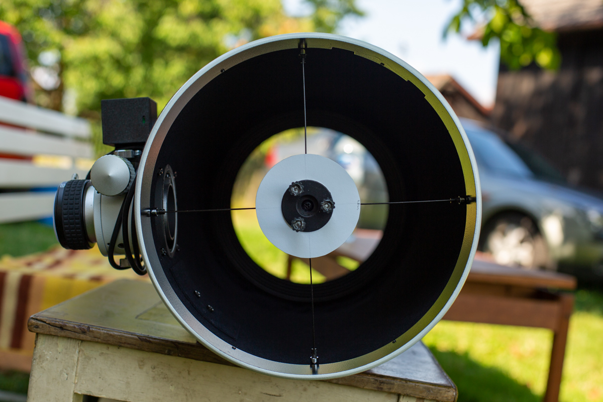

jaka je standardni orientace ajustatcnich sroubu na pavouku - jeden sroub smerem k OV a 2 symetricky proti nebo opacne?
Mam totiz dalekohledy a na 2 je to nejak a na tom jednom je to opacne..a nebo je to fuk
a nebo takto
Re: Tuhý držák sekundáru
Napsal: 09. 09. 2020, 09:06
Ono je to úplně fuk, dokonce to může být v libovolném úhlu, akorát je to pak maličko složitější na představivost, kam hýbat, ale nic hrozného, během chvilky ti ty směry dojdou a pak už není problém.
