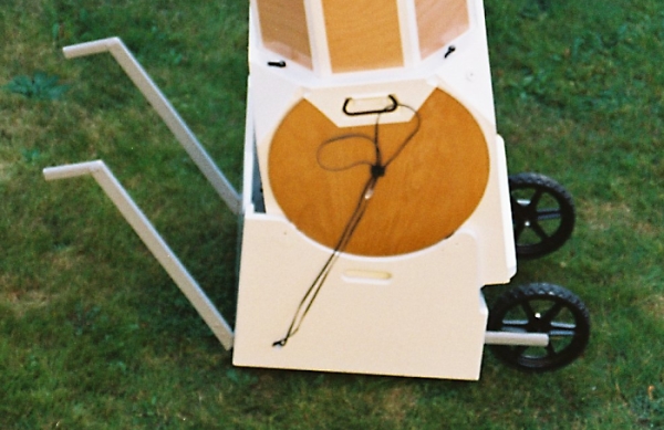

No, já mám Dobsona 400, a nikdy jsem k nějakému přemísťování nepotřeboval ani nic montovat, ani ničí pomoc. Stačí k tomu 2 kolečka a 2 rukověti.Vše se jedním pohybem nasune do boxu a jezdím po celé zahradě sám. Stejně bych ve 2 ráno nikoho k tomu nevzbudil :)
Nevím, co je na tom za zázrak, stačí se jen podívat, jak to dnes dělají ostatní.

MilAN píše:No, já mám Dobsona 400, a nikdy jsem k nějakému přemísťování nepotřeboval ani nic montovat, ani ničí pomoc. Stačí k tomu 2 kolečka a 2 rukověti.Vše se jedním pohybem nasune do boxu a jezdím po celé zahradě sám. Stejně bych ve 2 ráno nikoho k tomu nevzbudil :)
Nemáte někde fotku?

Kdybys to nevytrhoval ze souvislosti, tak vidíš , že reaguji na tu tvoji citovanou větu. A v mém příspěvku si tedy nahraď slovo zázrak slovem fígl - pak už pochopíš, co a o čem píšu. Dobso s nasazovacími kolečky je celkem běžné , dávno používané řešení

Stačí k tomu 2 kolečka a 2 rukověti.Vše se jedním pohybem nasune do boxu a jezdím po celé zahradě sám. .
Jééé, tyhle kolečka bych potřeboval:-((
