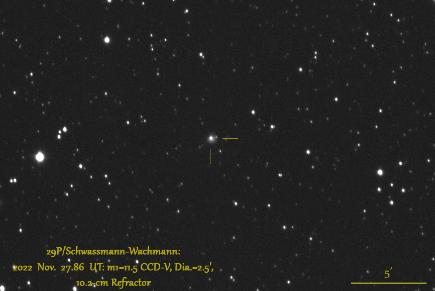

Tato kometa opět prodělala jeden jasnější outburst. Podle pozorování nejspíše 19./20.11. Včera jsem provedl nejprve focení, následně i vizuální pozorování. Vizuální odhad činí 11,4 mag, 1' koma, DC 3. Pozoroval jsem s achromátem 102/920mm, okulár 13mm - zvětšení 70x. Byla vidět poměrně snadno, jako mlhavá kulička s jasnější centrální částí. Foceno přes stejný dalekohled s Canonem 550D, expoziční čas 44*25s ISO 6400.

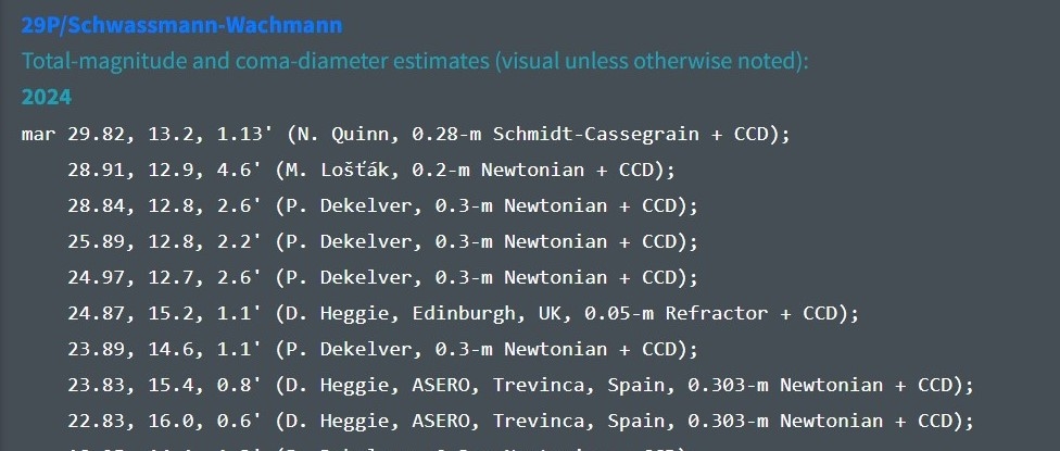

Neviem, podľa čoho usudzuje lostak z pripojenej fotky (neuvádza to vo svojom príspevku), ale 29P/Schwassmann-Wachmann prekonala 24.3.2024 outburst so zjasnením približne 3 mag (16.75 => 13.70). Popisovalo sa to na viacerých stránkach, jedna z nich: Latest Data and Lightcurve Plot of 29P

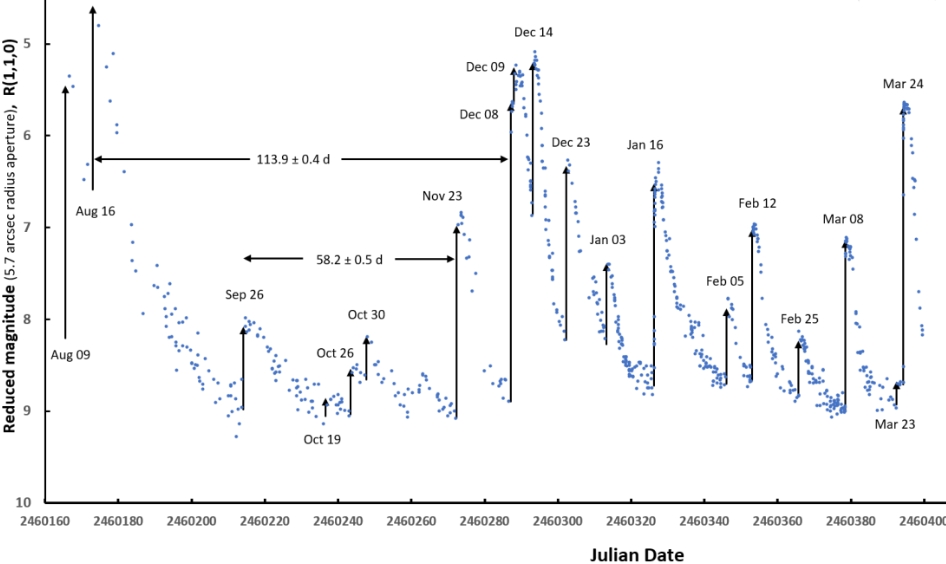

Osobně beru s velkou rezervou různé stránky o pozorování komet. Tedy ty, kde se uvádějí jasnosti.
Tady je vidět průběh jasnosti -outburstu a je vidět rychlý pokles do dnešního dne:
29P -graf.jpg (124.21 KiB) Zobrazeno 10650 x
zdroj :https://britastro.org/section_informati ... lot-of-29p
a tady odhady jasnosti dle : https://cobs.si/recent/
, kde se žádný viditelný pokles nekoná
Obojí se týká totální jasnosti

V listingu odhadů ke grafu na webu britastro.org, které jsou v něm vyneseny, jsou pro data po 23.3.2024 uvedeny fotometrické apertury zhruba od 3" do 6". Seznam ve screenshotu ze COBS obsahuje ve všech případech odhady celkové jasnosti komy.
