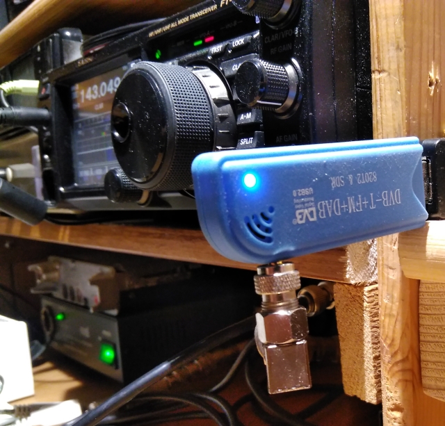

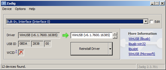

Máme RTL-SDR a Echoes
Což je jednoduchá a velmi snadno použitelná kombinace. Nainstalujeme program, do USB strčíme přijímač, nainstalujeme jeho ovladač, který automaticky do systému doplní prográmek Zadig. Při instalaci je nutné povolit zobrazení všech zařízení, které program umí detekovat v počítači - viz obrázek.
Prakticky přijímač RTL-SDR vypadá např. takhle. Je to opravdu jen "klíčenka" USB - původně určeno pro příjem TV, ale vnitřní obvodové řešení okamžitě zaujalo radioamatéry a plně využili jeho možností (které jsou opravdu nemalé).
Spuštěný program otevře dvě okna - v menším nastavíme přijímaný kmitočet, v druhém pak to, co slyšíme a případně detekujeme.
Tento program Echoes jsem nijak moc netestoval, protože používám SpecLab s tranceiverem, který je na obrázku v pozadí. Pokud s ním má někdo více zkušeností, pište to sem, pokud ne, mohl bych ho případně prozkoumat, je to ale trochu komplikované volným časem... 8-)
