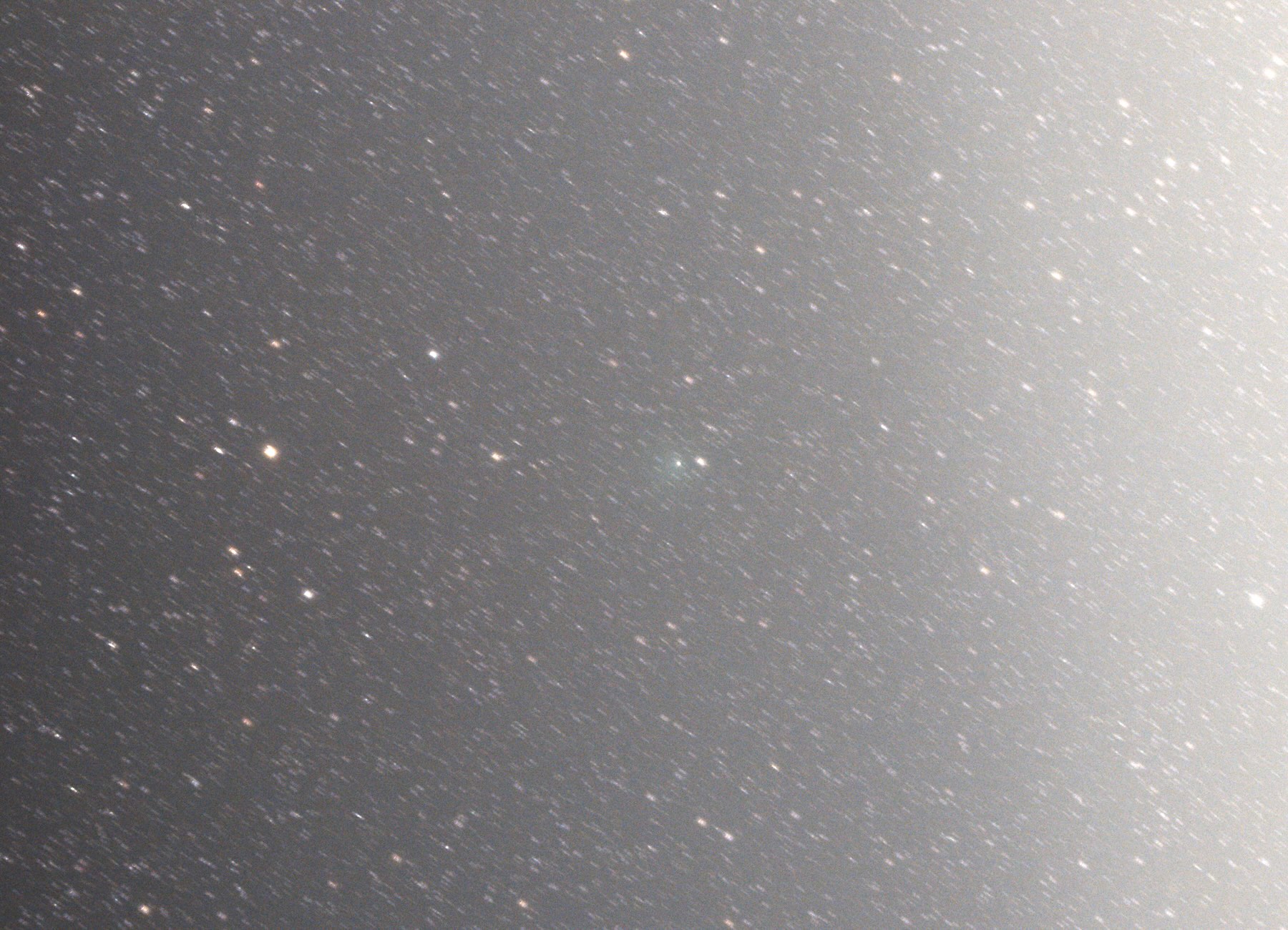

Potřeboval bych ukázat jak na ty komety. Skládal jsem slabou 10P a vůbec ji to nesložilo po označení na prvním a posledním snímku. Ve složenině sice vše na hvězdy ale kometární jádro jako čárečka. Tady jsou data: https://e.pcloud.link/publink/show?code ... ulqbmpzY7k

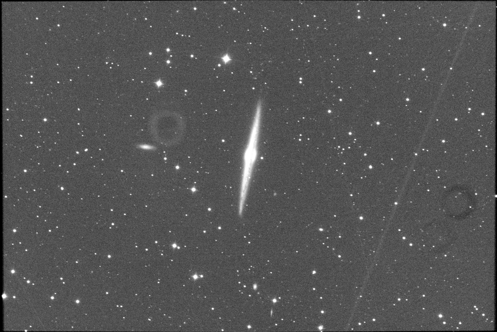

Tak jsem dneska při focení testnul tu předprodukční verzi s ohledem na satelitní stopy. Bylo jen 20 snímků, takže vidět tam jsou, ale je vidět, že to pomáhá.
- M14",ASI533MC,Apex 0.65x,Antlia RGB
- m101 kopie.jpg (620.52 KiB) Zobrazeno 826 x

U těch slabých komet (tato je teda extrémně slabá) vypni funkci Refine comet position, pak to složí. Tohle je výstup přímo z Astro Stackeru. Ten Flat na to nesedí a je tam velký gradient. Funkce Remove gradient tady nepomůže, to je na běžné slabší gradienty. Trochu pomůže Synthetic Flat. Tady je vidět, že ty satelitní stopy (celkem 5 nejjasnějších) jsou pryč.MaG píše: ↑07. 06. 2026, 23:49 Paráda, baví mě sledovat ten vývoj. Zatím jsem stihl jen rychlý test a oproti vypiplané a zdlouhavější fotce z Pixi jsem našel jen kosmetický rozdíl v barvě pozadí a barevné kalibraci hvězd, ale laicky bych to nepoznal, nemít to vedle sebe. Takže to začíná být hodně nadějný na rychlejší zpracování kde nepotřebuji zázraky.

- stacked_result_Tempel10.jpg (453.64 KiB) Zobrazeno 795 x
