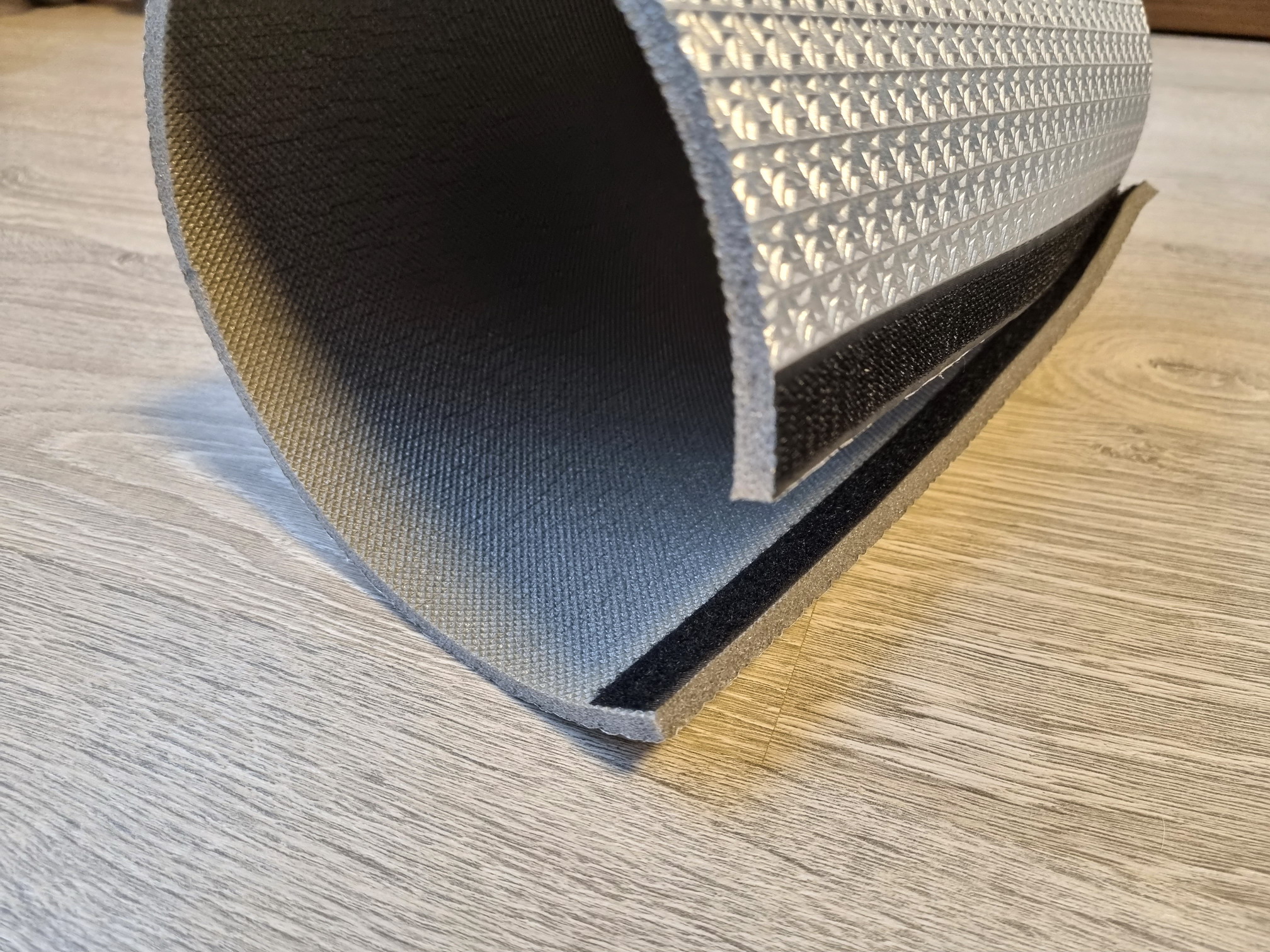

Napsal: 09. 01. 2022, 14:41
od Cztwerec
Jen potvrzuji, tavná pistole při zkouškách zdaleka nejlepší, pružná a přitom drží pevně. V Decathlonu koupená karimatka v akci za 100 Kč, zalepeno za 20 minut a sedí krásně. Pojistil jsem to zbytky karimatky a kousek filcu co se mi válel někde v šuplíku. Ušetřeno 1500 Kč. Vytápění tedy zatím neplánuji, to bych řešil jinak...

Re: ROSNICE
Napsal: 18. 11. 2023, 15:54
od marek_K
Dakujem za typ na karimatku z decathlonu, je perfektna ( tuto striebornu treba hladat v sekcii turistika, nie fitness.)
Ja som zohnal v galanterke samolepiaci suchy zips. Ta lepiaca vrstva je celkom silna, ked som ho skusal strhnut tak to vytrhavalo z karimatky. Takze odporucam.
