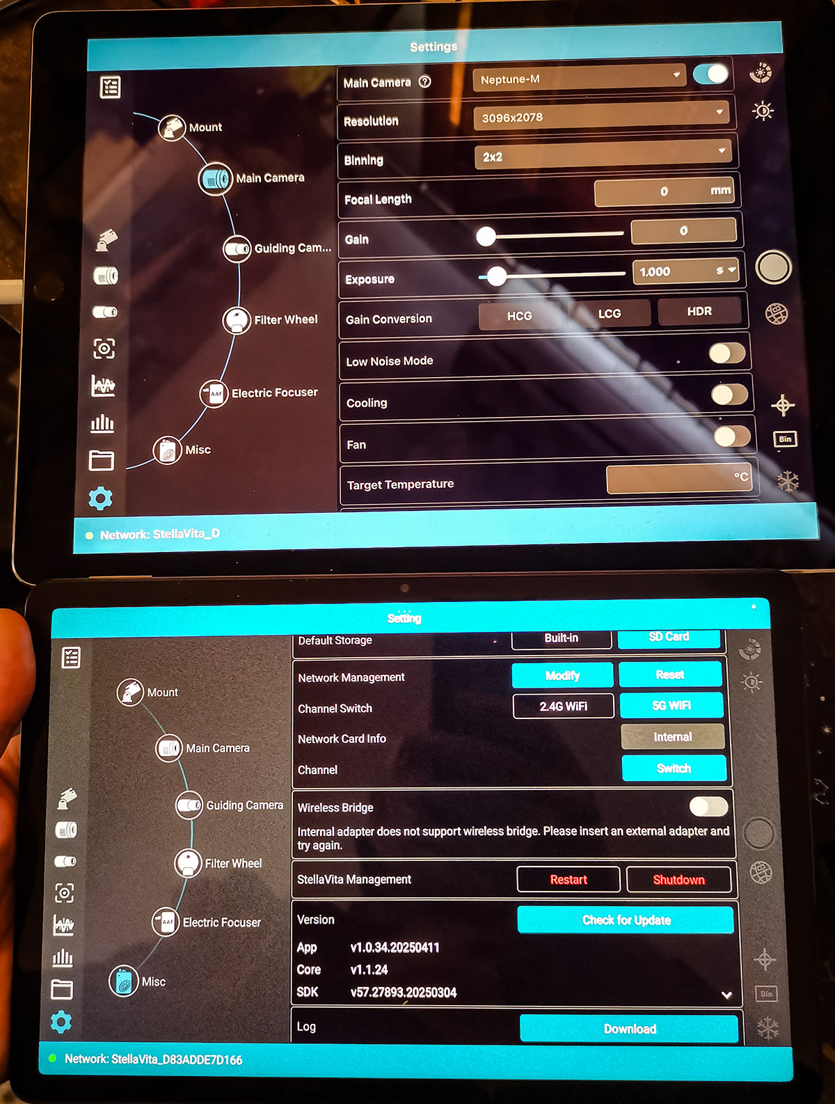

Jinak jsem se rozhodl trochu se v tom pošťourat a stáhnul jsem si obsah EMC a vyrobil z něj IMG, kterej v pohodě nabootuju na zkušební RPi4. Mají tam pár zásadních chyb, který jsem musel pořešit, abych to nabootoval a všechno chodilo, nicméně jsem na originálu přepnul v config.txt tu externí wifinu a fakt do chodí o dost líp. Mají to zkrátka blbě, protože netuší, že u RPi CM4 je ten anténní switch. Wifi teď mají stejný dosah na RPi4 i na SV.
Výsledek je ten, že SV můžu provozovat na libovolném PRi4, pětku jsem zatím nezkusil, ale asi to pojede taky. Žádný CPU S.N. licence tu naštěstí nejsou, v tomhle směru jsou u ToupTeku rozumější. Teď si s tím můžu hrát bez obav, že z toho udělám těžítko, nebo další AA. Korektor mi pošta nepřivezla, tak trávím čas alespoň oblíbeným hackingem. U toho se člověk nenadře.
Na fotce je vidět rozkuchaná SV a vedle RPi4 vesele nakonektovalo kameru ve SV.
Pozn.
Zkusil jsem je rozjet obě najednou, jen jsem přejmenoval wifi, abych je rozlišil a jede to v pohodě. Jedna na iOs, druhá na Androidu. Je zajímavé, že na iOs ten most už funguje, na Androidu je to nějaký plesnivý.Někdy ty sítě najde, někdy se mele 10 minut a nic.
Dá se nabootovat i přes USB a je zajímavé, že boot skončí na hezké grafické obrazovce s nápisem DEBIAN, kdežto z SD karty skončí na chybě připojení na VNC. Musím se podívat,co to tam provádějí.
Pozn.
- paralelní běh
- stellavita2.jpg (451.07 KiB) Zobrazeno 1820 x
