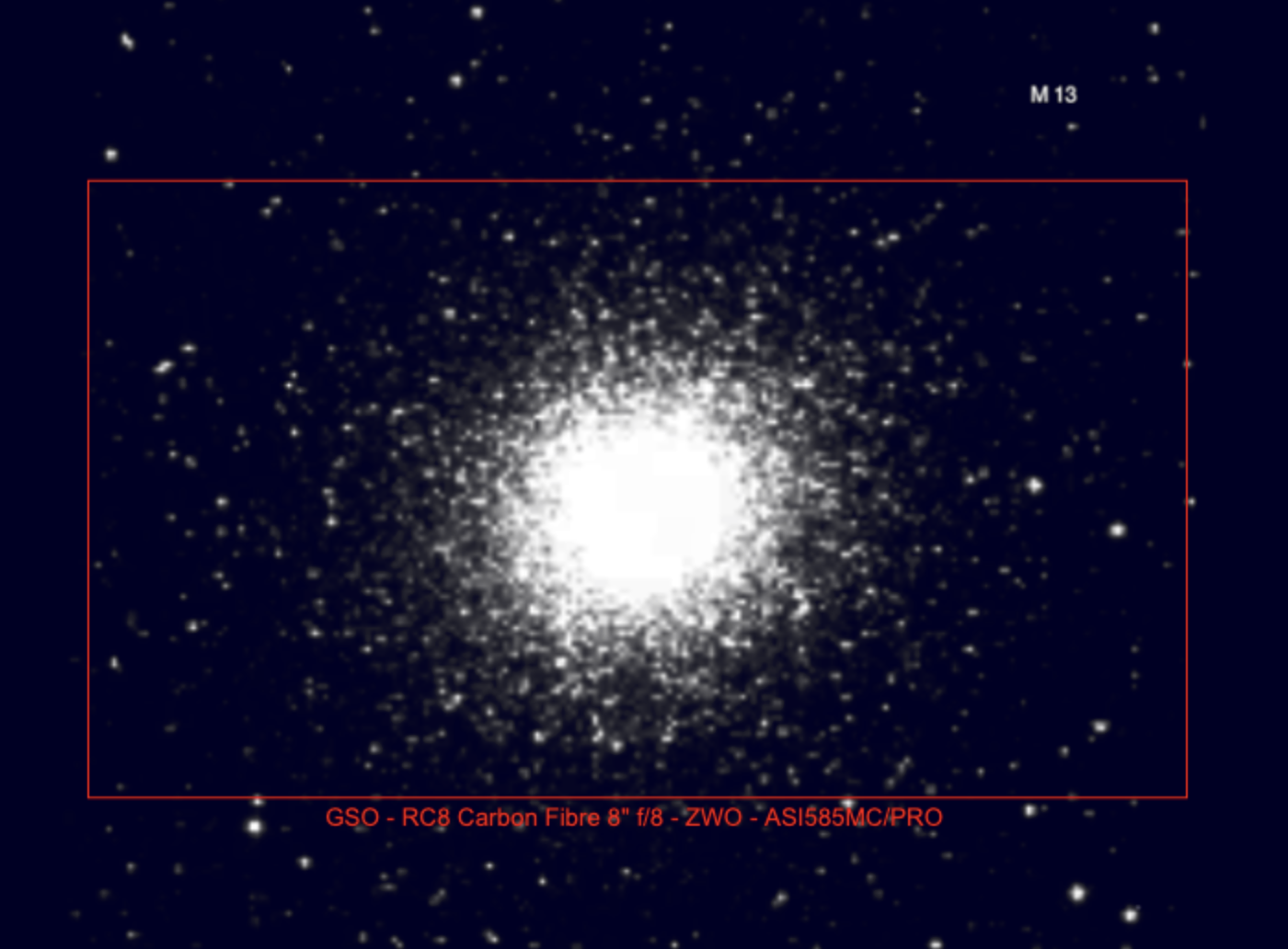

Já to celé nečetl, ale třeba chce fotit malé objekty v řádu 10-20 úhlových minut, na to je RC fajn. Takto bude vypadat M13 :)
Snímek obrazovky 2024-06-03 v 9.10.24.png (931.75 KiB) Zobrazeno 3574 x

Psion píše: 03. 06. 2024, 09:10 Já to celé nečetl, ale třeba chce fotit malé objekty v řádu 10-20 úhlových minut, na to je RC fajn. Takto bude vypadat M13 :)
Dikes
Ja som si cez stránku telescopius.com prešiel zorný uhol pri rôznych ohniskach.

Problém je ale velikost pixelu. S tím RC vychází rozlišení na 0,37"/pixel.To je prakticky nevyužitelné rozlišení při foto DSO: Je to zhruba 2x tolik, než co dává optika a několikrát převyšuje FWHM, které se u nás běžně při normáloním seeingu dosahuje. Ani trvalé použití binningu 2x2 ještě nebude dostačovat pro slušnou úroveň bodovosti hvězd (a knedlíky, i když kulaté, tak k ní mají daleko.)

Rozumiem, lepsi bude newton..
