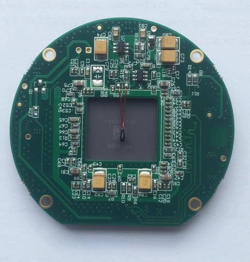

Případně kde je, je na té DPS co je nastojáka nebo na čele se senzorem? To bych nerad.
Re: ZWO ASI 294/533 MM/C Pro
Napsal: 29. 12. 2025, 22:20
od Fester
Ked to snima teplotu senzoru tak urcite bude na doske kde je senzor ,podla moznosti co najblizsie stredu senzora aby ten udaj bol co najrealnejsi.
Napsal: 29. 12. 2025, 22:23
od Fester
Nasiel som tento obrazok,toto by mohlo byt realne
Napsal: 30. 12. 2025, 12:08
od astrolama
Takže dobrý, radši to pošlu výrobcovi :)
