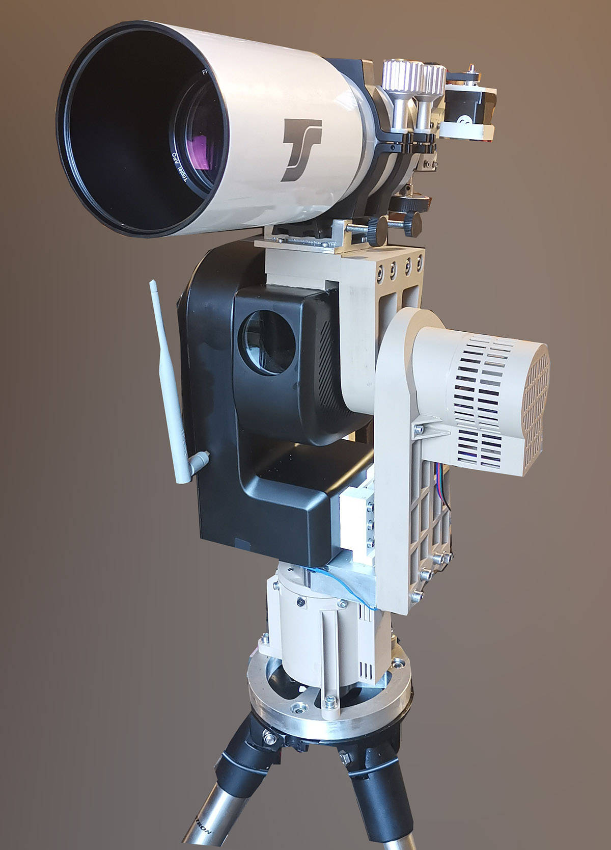

Seestar se proměnil v malou domácí observatoř. Plastové převody, největší slabinu SS50, nahradily harmonické převodovky a motory řízené z SS50. Převod DE osy byl odstraněn a kolo posloužilo jako druhé opěrné ložisko, RA osa je jen odpojena od driveru a její výstup M10 slouží k připojení ke skeletu. Ten je z větší míry vytištěn na 3D tiskárně, pouze rotor RA osy, na který jsou kladeny velké nároky na tuhost, a držák lišty jsou z duralu. SS50 je tak vestavěn do pevného skeletu, který v AZ režimu uveze 6 kg, takže lze použít různé OTA pro planetární,sluneční, nebo DSO pozorování. Všechny výhody SS50 zůstaly zachovány, takže kromě nárůstu hmotnosti o cca 1.9 kg se nic nezměnilo, jen místo hračky s plastovými převody s hroznou vůlí vznikla bezvůlová montáž. Problém byl s DE osou, kde SS50 po najetí na pozici sníží kvůli úspoře energie proud v motorech na minimum a při větším úhlu měl i 4 kg OTA tendenci protáčet převod. Problém byl vyřešen výměnou motoru za jiný s vyšším přídržným momentem, který udrží i 8 kg.
I se stativem to váží necelých 8 kg. Úprava si nekladla za cíl vytvořit cestovní přístroj, který strčím do kufru. Tím SS50 je ve své podstatě, ale vytvořit chytrý základ pro malou domácí observatoř s širším použitím, než nabízí samotná SS50, při zachování nízké hmotnosti a veškerého komfortu navádění na objekty.
Po doplnění o RPI5 se Stellarmate pro ovládání montáže, ostření, rotátoru a kamer, vznikl dvousystémový robotický teleskop s minimálními náklady. Omezená nosnost do cca 5-6 kg přídavné zátěže postačí na většinu menších teleskopů jako je ED80, SC6" Lunt LS60 a pod. Možná si někdo zaklepe na čelo, k čemu je to dobré, ale mě se ta myšlenka líbí. Ne každý potřebuje velké těžké montáže a teleskopy. Tahle hračka přinese mnohem víc zábavy a hlavně za mnohem méně peněz.

Hodně zvláštní systém, pořád na to koukám a říkám si, k čemu je to dobré a jak to funguje
Seestar má výhodu malinkého kufříku kamkoli, klidně i do letadla. Kdyby Seestar uměl mozaiku, bylo byl by to ideální nástroj za pár korun.
Nějak tomuto systému nerozumím. Na jedné straně se píše, že něco vzniklo s minimálními náklady, na druhé straně o desce RPi5 se Stellarmate a dvěma harmonickými převodovkami, motory, ostřením a rotátorem, to mi nepřijde jako minimální náklad.

Rozumím tomu, že umělohmotné převody a motorky nahradily harmonické převodovky, které při určité kvalitě stojí víc než Seestar, ale proč ne. To co je vystavěno kolem mi přijde už zbytečné.
Převodovky stojí tolik, za kolik je koupíš. Jsi-li šikovný a trpělivý, nakoupíš levně. Dovnitř je nedáš, takže ať chceš, nebo ne, musíš postavit něco kolem, co je ponese. Když už to uděláš, byla by škoda neudělat to tak, aby z toho vznikla montáž s větší nosností, řízená SS50. Pak můžeš použít i jiný OTA a kamery. Z jednoúčelové hračky se stane docela univerzální hračka, se kterou je mnohem více zábavy. Chápu, že člověk, který počítá své astro vybavení na desítky kusů, těžko chápe, že někdo chce fotit a neutratit milion, ale je hodně lidí, kteří by si rádi koupili smart montáž, na kterou mohou pověsit menší přístroje. Všechny ty chytré teleskopy jsou naprosto uzavřené systémy a nic tam nezměníš. Tady se nabízí možnost mít ten luxus, že to postavím a za dvě minuty fotím, aniž bych musel kromě roviny cokoli nastavovat. Ustavování montáží a řešení pointace je přesně to, co odradilo 90% mých kamarádů, když se rozhodli státi se astro fotografem. Nakoupili, vyzkoušeli, po pár marných pokusech to vzdali a nádobíčko s vekou ztrátou prodali. Teď si někteří koupili SS50 a chrochtají blahem, že konečně vidí ty mlhoviny a galaxie. Většina obyčejných lidí má úplně jiné nároky než skalní astronomové s vybavením za statisíce. Samotná SS50 dlouho bavit nevydrží. Nafotíš si těch 20-30 oblíbenců, Měsíc, pihovaté sluníčko a dáš to do skříně, nebo dětem na hraní. S upravenou SS50 se dá dělat mnohem víc. Triplet TS80/F6 už s Barlowem 3x ukáže slušně detaily na Měsíci a s 5x i na planetách.
