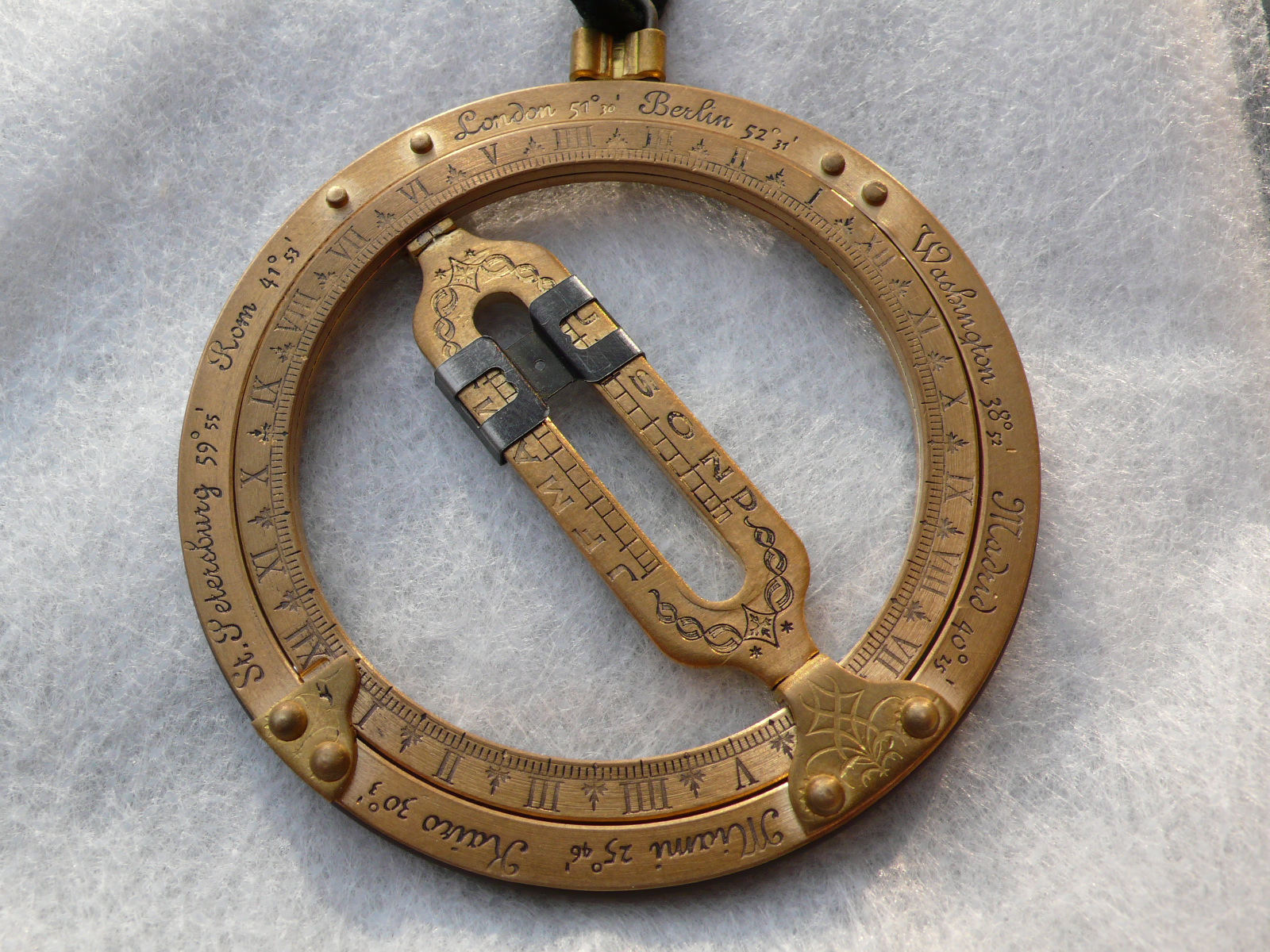

H.M. Kala pocket sundial
Kapesni slunecni hodiny p2.jpg (1.7 MiB) Zobrazeno 4197 x
Zdravím.
Na dnešní fotografii 5:30 slunečního času (okulárně bylo spíše 5:35, ale "Sluneční paprsek na mosazi vyfotiti, znamená velikou divočinu zažíti.")
+ korekce na letní čas = +1 h
+ korekce na pásmový čas (pro 13,5° V) = +6 min.
+ korekce dle analemy (pro 23.7.) = +7 min.
VÝSLEDNÝ ČAS: 6:43 - 6:48 (18:43 - 18:48)
ČAS POŘÍZENÍ FOTOGRAFIE: 18:35
ROZDÍL: +8 až +13 min.

H. M. Kala pocket sundial
Na lícové fotografii je vidět nastavení 50° severní zeměpisné šířky, ovšem se stranou datumovky určené pro šířky jižní (S).
Na rubové pak je vidět pro změnu strana datumovky určená pro severní zeměpisné šířky (čtyřcípé hvězdy).
Vnitřní prstenec na jedné straně trochu drhne, ale zavřít jde. Stupnice a čísla jsou vyražená, ale občas v nich chybí barva. Nicméně i tak jde odečítat podle vrypů.
K odectu.JPG (948.41 KiB) Zobrazeno 3947 x
