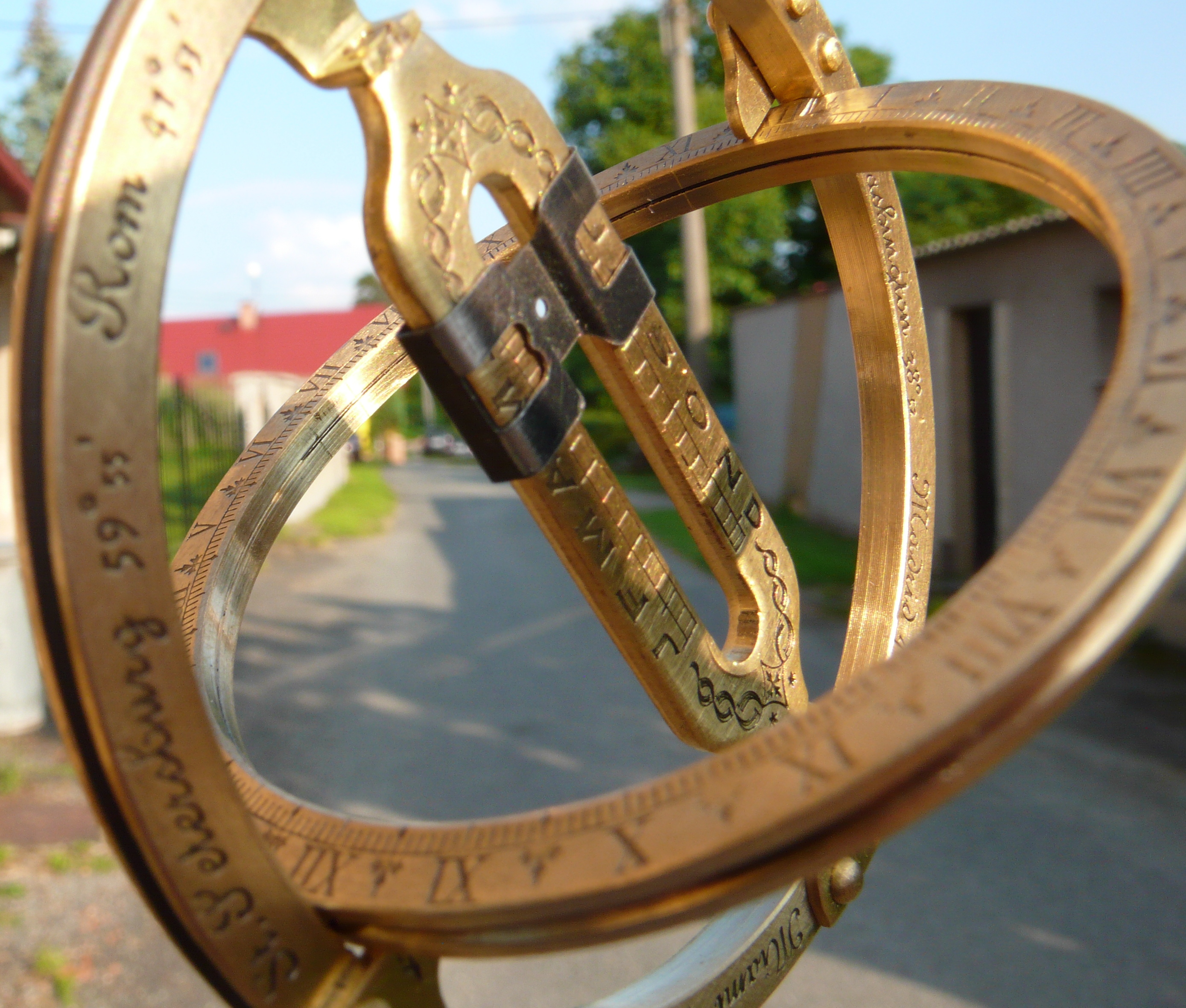

H.M. Kala pocket sundial
Kapesni slunecni hodiny p2.jpg (1.7 MiB) Zobrazeno 4119 x
Zdravím.
Na dnešní fotografii 5:30 slunečního času (okulárně bylo spíše 5:35, ale "Sluneční paprsek na mosazi vyfotiti, znamená velikou divočinu zažíti.")
+ korekce na letní čas = +1 h
+ korekce na pásmový čas (pro 13,5° V) = +6 min.
+ korekce dle analemy (pro 23.7.) = +7 min.
VÝSLEDNÝ ČAS: 6:43 - 6:48 (18:43 - 18:48)
ČAS POŘÍZENÍ FOTOGRAFIE: 18:35
ROZDÍL: +8 až +13 min.

Re: Sluneční hodiny
#66
Tak ta přesnost je cca podle očekávání-Jen bych v tom výpočtu vynechal ono "podle analemy" a nahradil textem : "dle časové rovnice"
Analema je ta křivka "8", která znázorňuje polohu Slunce ve střední sluneční poledne. Samozřejmě , že rozdíl v RA lze potom vyjádřit i v čase, vzhledem k deklinaci Slunce. A časová rovnice vyjadřuje rozdíl mezi středním a pravým slunečním polednem k danému datu.

Příspěvek od Vykuk »
H. M. Kala pocket sundial
Na lícové fotografii je vidět nastavení 50° severní zeměpisné šířky, ovšem se stranou datumovky určené pro šířky jižní (S).
Na rubové pak je vidět pro změnu strana datumovky určená pro severní zeměpisné šířky (čtyřcípé hvězdy).
Vnitřní prstenec na jedné straně trochu drhne, ale zavřít jde. Stupnice a čísla jsou vyražená, ale občas v nich chybí barva. Nicméně i tak jde odečítat podle vrypů.
K odectu.JPG (948.41 KiB) Zobrazeno 3869 x

Praktické postřehy:
1) Kolem pravého slunečního poledne brání odečtu poledníková osa (respektive její tlustý stín)
2) Pondělní chybu přesnosti (+ 15 min.) jsem zkusil kompenzovat "seřízením" za pomoci posunu datumovky o +15 dnů, takže jsem se v nějakých 17 h občanského času po započtení kompenzací k tomuto přiblížil na cca 3 min. Ovšem k mému zklamání tato kompenzace již následující den ráno v cca 7:30 o.č. nefungovala. Asi bude zapotřebí hlubšího prozkoumání problému.
3) Hodiny jdou během odečtu použít jako nouzový kompas, jelikož poledníková osa přirozeně ukazuje směrem severo-jižním.
