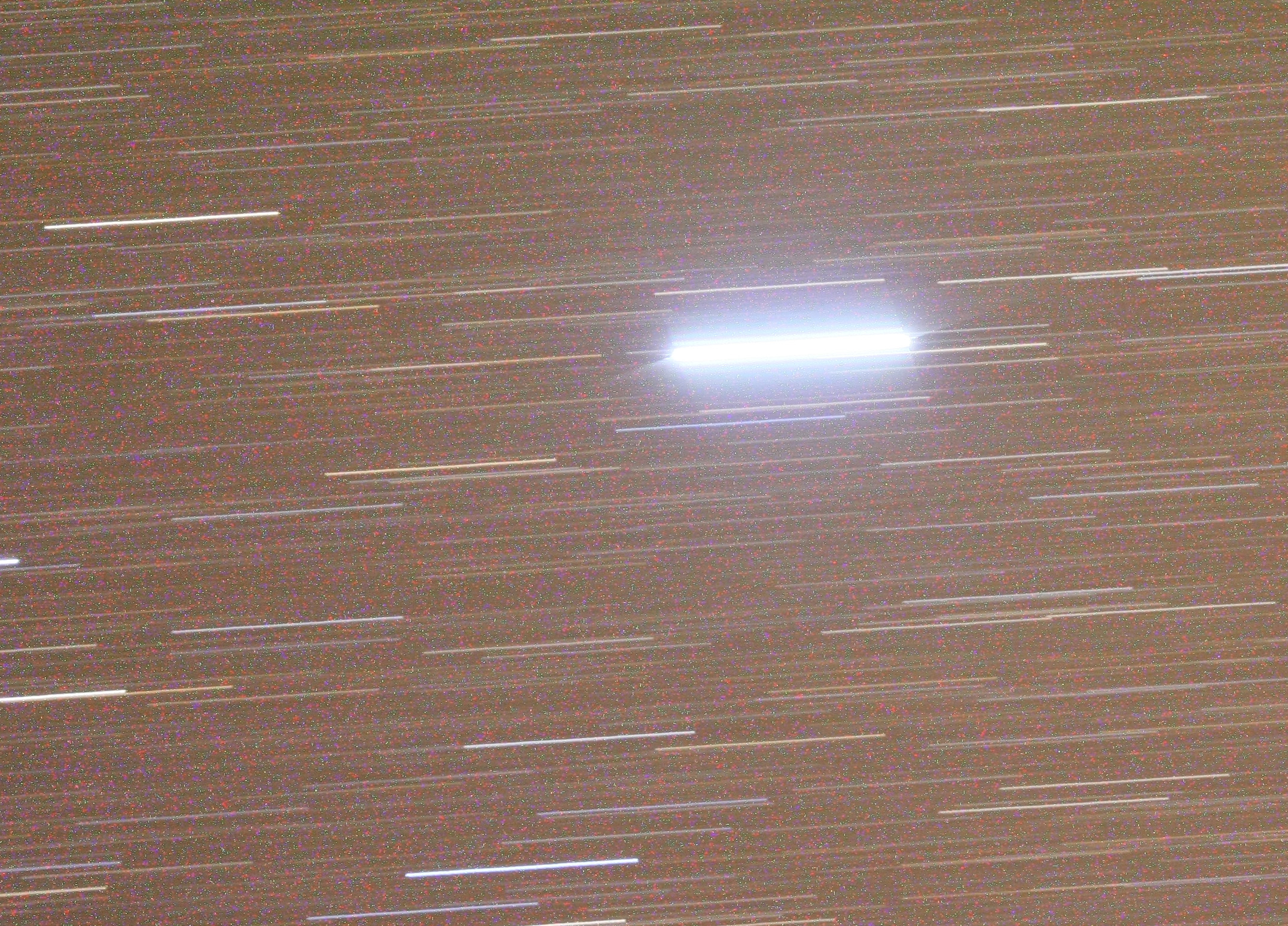

Ahoj všem, včera jsem poprvé vzal montáž ven na stativ a můžu říct, že to teda byla noční šichta neskutečná. Nejdříve mi málem spadnul dalekohled protože jsem ho málo utáhnul v sáňkách (zastavil ho fokusér) a pak mi při ustavování ve výšce vyletěl čep a celá sestava se zhoupla závažím dolu a zarazilo se to o konec těch vyfrézovaných děr v bočnicích základny, závaží se zastavilo těsně před nohou stativu :roll: Prý udělali nějaký improvement toho ustavování a budou to rozesílat bez dodatečných poplatků protože v té podobě jak je to teď, je to upravdu o úraz. Stejně mám pocit, že se mi trochu zvlnil krycí plech od oběžného kola a je tam na jedné straně trochu větší mezera než byla předtím :x
Po nějakém tom ustavení, což teda byla na stativu a měkké zemi opravdu bomba nepovedlo se mi to udělat líp než něco málo pod 1" jsem udělal nějaké snímky. Jeden jsem udělal s neustavenou 20 minut.

Mám tam chybu ustavení lehce pod 1' samozřejmně

No to se chlapci moc nepředvedli. Na to jak velké v tom mají třecí disky. Takhle fungovala moje třecí montáž, dokud jsem měl primární převod z motorku řemeničkou:
A po nahražení řemeniček dalším třecím převodem 1:10 už to sedí jak přibité:
a ještě druhý kousek co má Pavel Cagaš:
obojí je drift po dobu 20min

Takže hrbolatý kola.
