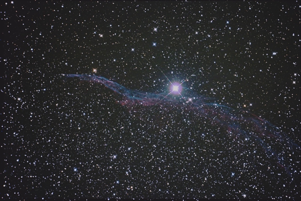

Posun modré barvy do zelený způsobuje filtr LPS P2. Zkoušel jsem použít dva ref. snímky pro vyvážení bílé - jeden bez filtru a jeden s filtrem na bílou plochu. Při focení s filtrem to vždy vylezlo zelený. Pouze bez filtru LPS P2 to bylo modrý!
Včera jsem přidal ještě 25 obrázlů s filtrem LPS P2 s vyvážením bílé manual s použitím ref. snímku bez filtru.
Výsledek je zde. Modrou jsem tam musel dotlačit.

Františku, máš to parádní. Další expozice tomu pomohly výrazně a jeví se mi že to máš zpracované nějak jinak každopádně velmi pěkně. Srovnání s předchozí verzí je 100 a 1. Gratuluji

Frantisek: Super, myslim ze to je tvuj nejlepsi snimek. Opravdu radost pohledet, barvy paradni (takhle si to predstavuju) a moc pekne zpracovany.

Pánové, díky za uznání - moc mě potěšilo!!!
Taky to považuju za můj nejlepší snímek. Až na ten dvojtej difr. kříž. Tím vedrem přes den se mi trochu poodlepila značka na tubusu a už jsem ji nenalepil tak přesně a taky se asi trochu vytáhla nebo co(mám ji pod průhlednou páskou). Ještě  zkusím ze sloučeniny z prvního dne ručně smazat difr. kříž a pak sloučit a znovu zpracovat - nebo to lze i nějak jinak?
Ale jinak je to tak, že když je počasí , tak to tam prostě je a nemusí se do toho ani moc šťourat.
