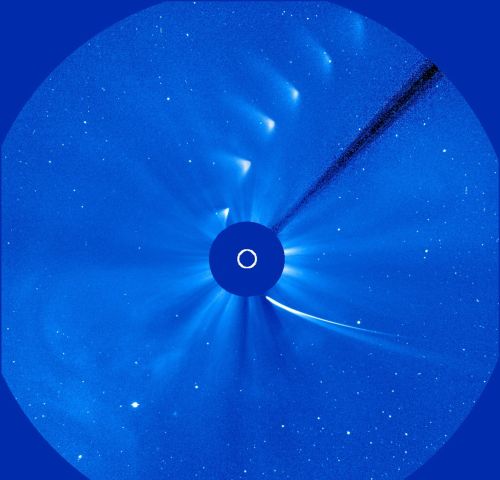

Příspěvek od juh »
To nerozporujem, len sa ju snažím porovnať s niečím, čo sme tu videli v minulosti. Aj keď kométa C/2012 S1 (príloha) neprešla perihéliom v aktívnom stave, prešli ním aspoň nejaké fragmenty kométy a na LASCO C3 predviedla celkom zaujímavé predstavenie. Oproti nej sa napríklad kométa C/2010 X1 rozpadla omnoho skôr, ako by sa v nejakej lepšej koncícii vôbec dostala do zorného poľa LASCO C3. Čokoľvek predpokladať o C/2014 G3 v dnešnom čase, je myslím zbytočné. Aký priebeh bude mať jej priblíženie k Slnku, to je v tomto čase skôr otázka na "vedný odbor nazývaný astrológia".
btw, celkom zaujímavá hypotéza Oort cloud comets may spin themselves to death

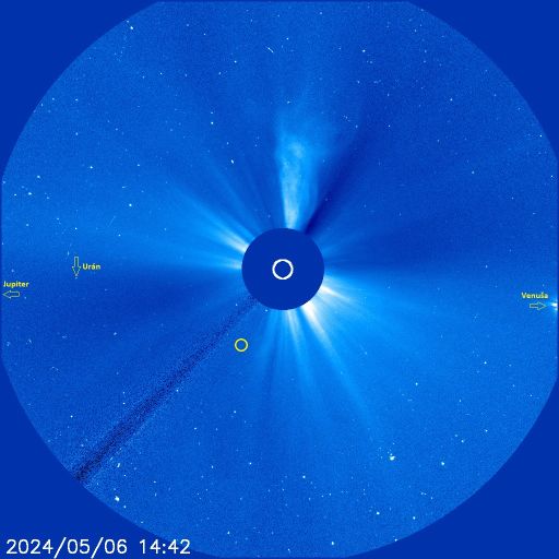

Včerajšie a dnešné zorné pole LASCO C3:
  • južne od Slnka zaniká slabá kométa patriaca do Kreutzovej skupiny
  • pri pravom okraji vstupuje do zorného poľa Venuša
  • pri ľavom okraji vstupuje do zorného poľa Jupiter
  • medzi ľavým okrajom a Slnkom je už niekoľko dní v zornom poli plenéta Urán

juh píše: 07. 05. 2024, 17:00 Včerajšie a dnešné zorné pole LASCO C3:
Díky za zajímavé upozornění. Tu kometu jsem nenašel ani při prohléžení stejného snímku v rozlišení 1024 px na webu SOHO, ani po animaci okolních záběrů.
