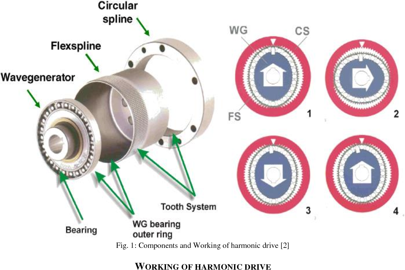

Můžu se zeptat na ten harmonický převod ? Jestli to dobře chápu, tak vnitřní náboj + ložisko je elipsa a to je celé vložené do nějakého "pružného" vnitřního ozubení, které díky rotaci mění tvar ?

Princip je na obrázku a stačí poprosit strýčka Gůgla, má toho k vyprávění o HD převodovkách na dva životy.

Z obrázku jsem to moc nepochopil, ale tohle jejich video to v animaci ukáže naprosto zřetelně:
