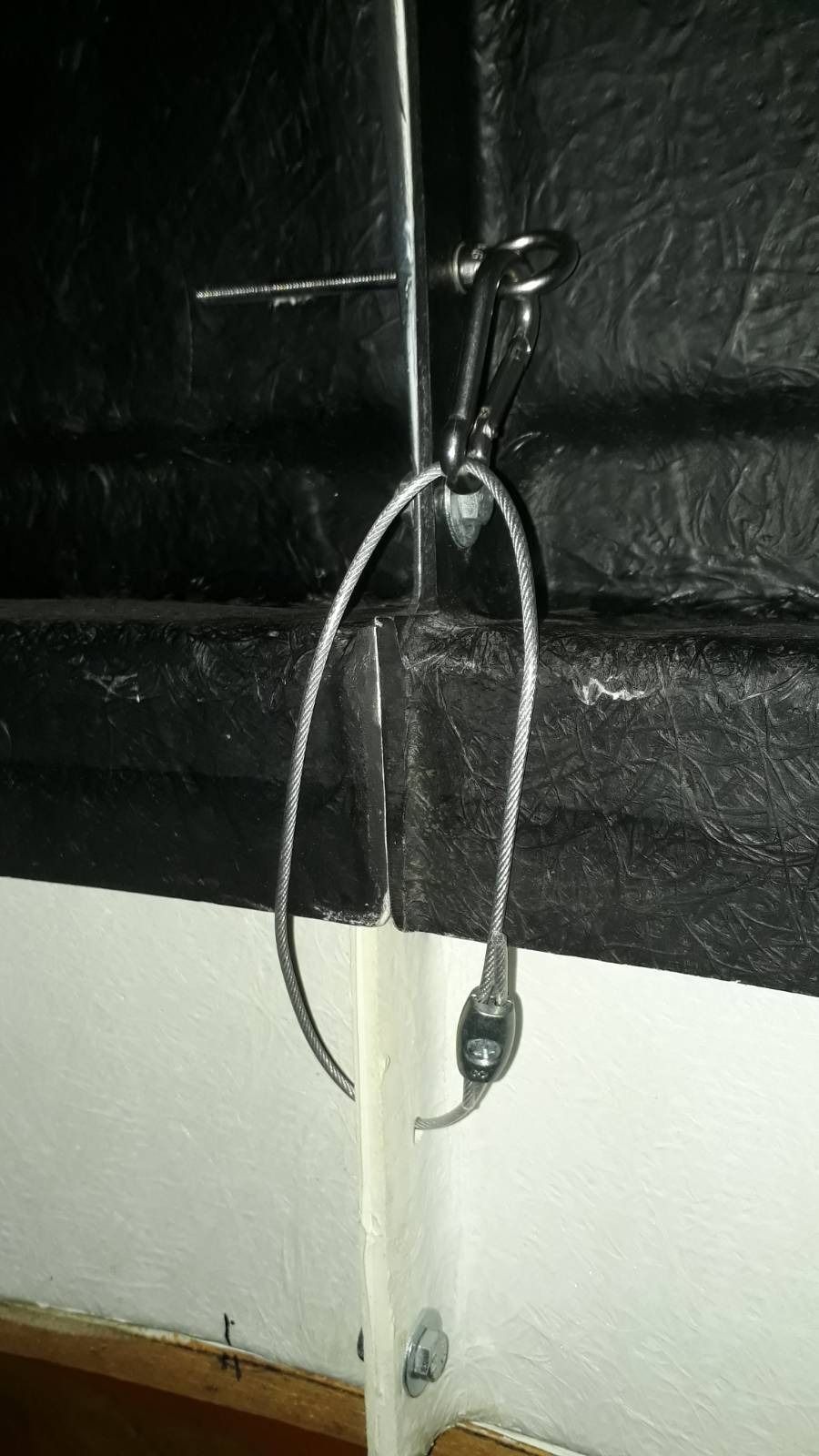

Příspěvek od nou »
Ja som to vyriešil takto.

Příspěvek od alda »
Já se na teorii vyprdnul, packy jsem si nechal udělat, protože to u nás fouká jak sviňa. Věřím, že se může stát, že při otevřené kopuli a při focení do toho může fouknout tak, že se to může nadzvednout. Před 2 roky jsem takto při silném větru viděl odletět sousedův skleník z lexanu. Otevřely se mu dveře a bylo to pryč jako když praskne balónek. Pár korun na zajištění a lepší pocit mne nezabije.
Radime, jestli chceš, pošlu ti rozměry těch pacek, nechal jsem si to naohýbat a svařit z nerezu. Mám tam pro jistotu 4 ks, vždy na spoji. Nevýhoda je, že aby ta horní packa, co to zajišťuje, prošla po celé kopuli, musí se na odbrousit vždy kousek spoje - drážka. Protože by se to o ten spoj jinak zastavilo. Trochu špinavá práce, ale nic co by se nedalo zvládnout. Dělal jsem to malou ruční frézkou. Jestli vydržíš, nafotím a dám to sem.
