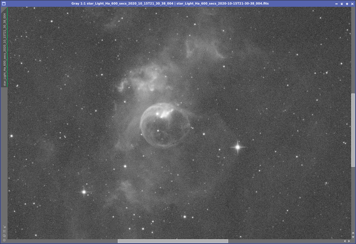

V predchazejicim prispevku jsem dal tady darky. Dnes jsem mel v planu fotit bublinku, necekane a neplanovane vecer bylo jasno. Nakonec mi vyslo pouze 4x600Sec. Jeste ze jsem byl lenivy a nechtelko se mi jet do Beskyd... Lenivost nekdy neni spatna a vyplati se :-)
Singl snimek 600Sec
Detail bublinky 1:1
Cely snimek (zobrazit v plne velikosti)
Jestli neko ma o stejnem case tento objekt, co dat sem obrazek pro porovnani singl snimku ?
Slozenina 4x600Sec
Bohuzel pouze 4x600Sec (zobrazit v plne velikosti)
Nevim (ale asi ano) by se to dalo lepe zpracovat aby tam nebylo tolik sumu i kdyz to jsou pouze 4 snimky o celkovem case 40minut.

Ahoj Stando, já jsem ji fotil v srpnu tím 90/450 TS APO refraktorem a Atikem 414EXm..lighty jsem měl taky 600s tak ti to mohu poslat (originál nestřečnutý single light v Ha) pro porovnání. Ono asi nemá cenu porovnávat ty snímky po strečnutí..respektive ano.. rozdíl tam bude v tom, že u mě nenajdeš žádný ,,ampglow,, :) . Ty jsi to fotil asi 200 Newtonem ne ?

@DaveOne: Ahoj Davide, ja ted fotim pouze tim newtonem 200. Na to porovnani, samozrejme ze dodat nestretchnute snimky. Tak mi posli light na email, diky.

jen tak mimochodem , co se dívám na tu složeninu bublinky (4x600s ) tak myslím, že když bys udělal pro Ha např. 12 takových expozic tj. 2hod budeš mít naprosto luxusní a dostačující data pro velice pěknou Ha fotku skoro bez šumu ...pokud to moc nepřeženeš se zpracováním tzn. dle hesla méně je někdy více :) Prostě to co Ti z toho vylezlo za 40minut by tady leckdo mohl (a právem) považovat za pěknou Ha fotku :) Pro OIII a SII to bude tady ( a dá se říct, že u většiny objektů) vyžadovat nejspíše alespoň 2-3x tolik expozic, ale potom z toho bude krásný základ pro bicolor respektive HST paletu. OIII ovšem rozhodně nefoť ,,při Mesíčku,, a nenech si namluvit, že to nevadí :) Jak už jsem psal, podle mě lezou z té kamery opravdu velice kvalitní data..
Mimochodem je na zvážení (vyzkoušení) jestli má v tomto případě smysl dělat ty 600s expozice nebo by stačilo více 300s vzhledem ke krásné citlivosti té kamery a nízkému šumu. Alespoň tedy pro ty jasnější objekty. Mohl bys tím minimalizovat případné problémy s nedokonalou pointací, ustavením, náhlými poryvy větru a atp. Já sám dělám nyní pro úzkopásmo většinou 600s expozice, ale mám CCD a když fotím APO Tripletem tak i výrazně menší aperturu a horší světelnost. Pokud, ale výše uvedené problémy neřešíš tak samozřejmě 600s expozicemi v úzkopásmu jak se říká nic nepokazíš a ušetříš místo na harddisku :lol:
