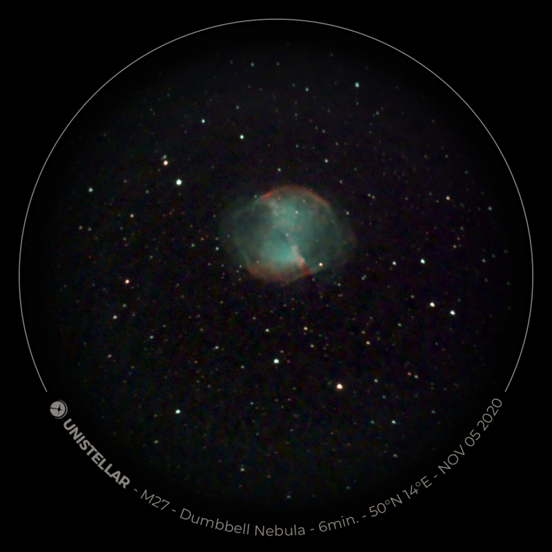

Napsal: 09. 11. 2020, 10:35
Tak jsem vyzkoušel filtr Triband Altair astro, který se mi zdá nejvhodnější. Je potřeba myslet na to, že barevná kamera za pár minut ukáže zajímavě pouze ty jasnější mlhoviny, kterých zase tolik na obloze není. S filtrem je to u těch jasnějších mlhovin dobře použitelné, fotit tím např. slabší mlhovinu Cocoon sice lze, je to lepší než bez filtru, ale moc to smysl nedává na pár minutové expozice. Ve snímku lze dohledat hvězdy až do 18 magnitudy. Pro porovnání 7 min expozice bez filtru, MSA 20.5.

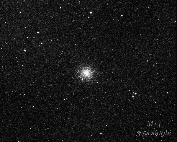

Já vím, že jsem se v názorech na toto focení dost rozcházeli,,zvláště u přístrojů a kamer...
Takže pro objasnění, co je u mě EAA:.
M14 , single snímek , expozice 3,5s, mono CCD
2021_06_26 M14 single 3,5s.jpg (290.84 KiB) Zobrazeno 2131 x

Napsal: 11. 07. 2021, 07:57
od Beho
Pěkná fotka. Jaká byla montáž a kamera?
