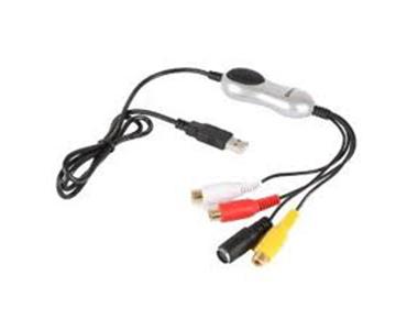

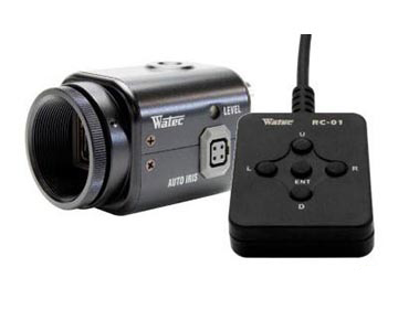

Na EAA používám už léta Watec 910HX s příslušným monitorem.
Pro spojení s PC je v nabídce několik A/D převodníků, které ovšem údajně snižují kvalitu záznamu. Což by právě u této kvalitní Watec 910HX byla škoda. Co s tím ?

Jak snižují kvalitu záznamu ? Bez A/D převodníku není záznamu, teda když pominu že si to nahraješ analogově na videokazetu
Normální video-grabber udělá nahrávku v hloubce 8-bitů na kanál, a jediná komplikace tam může být, že se použije nějaká ztrátová komprese. Je potřeba vybrat typ, co umí nekomprimované video.
edit: koukám že to bude asi největší problém, nějaký video-grabber co umí nekomprimovaný formát a nebude stát víc než ta kamera. Dřív jich byla hromada, většinou do tisícovky, ale dneska to už vše má na sobě HW kodek a padá z toho komprimovaný videostream.

Martine díky za reakci. Je to tak, sháním video-grabber co umí nekomprimovaný formát. Do tisícovky by to nebyl problém, ale sehnat ho !
No nakonec se asi smířím s tím, co je na trhu. Jinou kameru kvůli záznamu už pořizovat nebudu....Navíc tahle toho umí opravdu hodně a není kromě malého monitoru nic zapotřebí.
