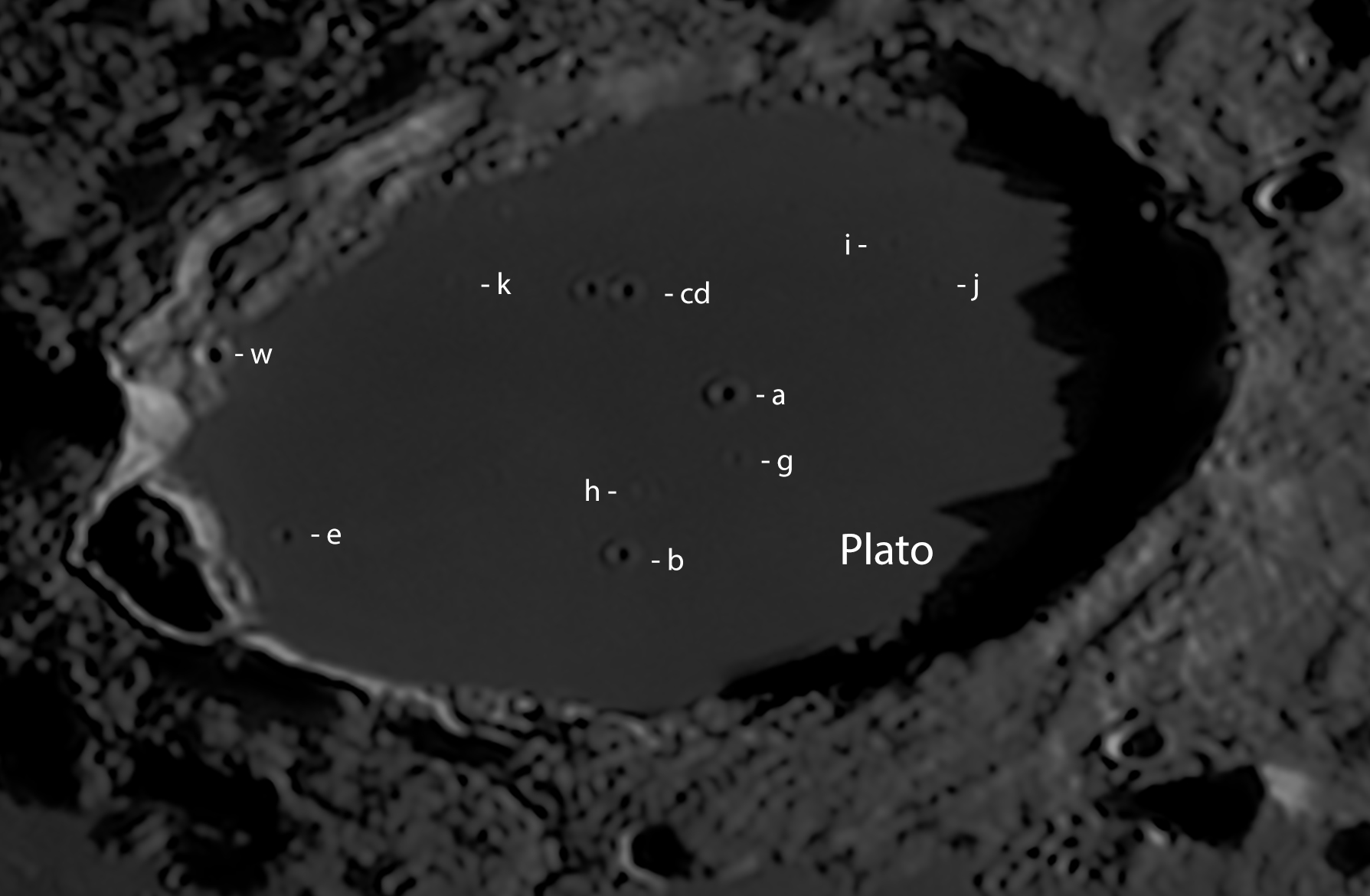

Několikrát v průběhu let jsem s různými dalekohledy, (achromáty AS102/660, AR152/760, ED SW120/900 a též APO 130/910), pokoušel vykoukat aspoň
nějaký krátérek v Platu. Vždy neúspěšně.
Až konečně před pár dny - ve Čt 29. června 2023, ve 21h 30 minut, kdy byl dorůstající měsíc Měsíc poměrně nízko nad obzorem, jsem na Manfrotto
stativ s plovoucí hlavou a protizávažím, naložil svůj TS APO Triplet 130/910. Bylo ještě hodně světla takže Měsíc byl jako jediný na ráně.
A stal se zázrak! Tam kde jsem v Platu vždy viděl jen pustou šeď bez jakýchkoliv podrobností, jsem najednou uviděl jako krátérek ten s označením A. A při dalším pohledu jasně definované dva krátery C, D. Pod A byl vidět kráter g, s ním pak i kráter B.
To jsem tedy nečekal. Takže jak vidno, nezáleží jenom na seeingu, ale musí k tomu být ještě i slušně čistá obloha.Já se u nás z balkonu v paneláku
zatím nedostal ani k MHV 5. Jo, abych nezapomněl - zvětšení jsem měl 303x a 227x ( Amici hranol plus SV Bony Zoom 3 až 8 mm). Ten SV Bony Zoom
je mimochodem velice povedený okulár, který se chová jako opravdový zoom - při přenastavování f drží zaostření, což třeba Baader Hyperion Mark IV
neddokáže. U obou zoomů je bodovost hvězd v celém zorném poli samozřejmostí. U Plata to chce prostě trefit správné pozorovací podmínky
- Beda
- Příspěvky: 2385
- Věk: 82
Re: Krátery v kráteru Plato
Pěkný pozorovací report se všemi náležitostmi, jaké by se měly standardně uvádět ! Vhodné podmínky, načasování a kvalitní hardware nakonec vedly k úspěšnému pozorování těchto vizuálně obtížných objektů s relativně malou aperturou. Díky !

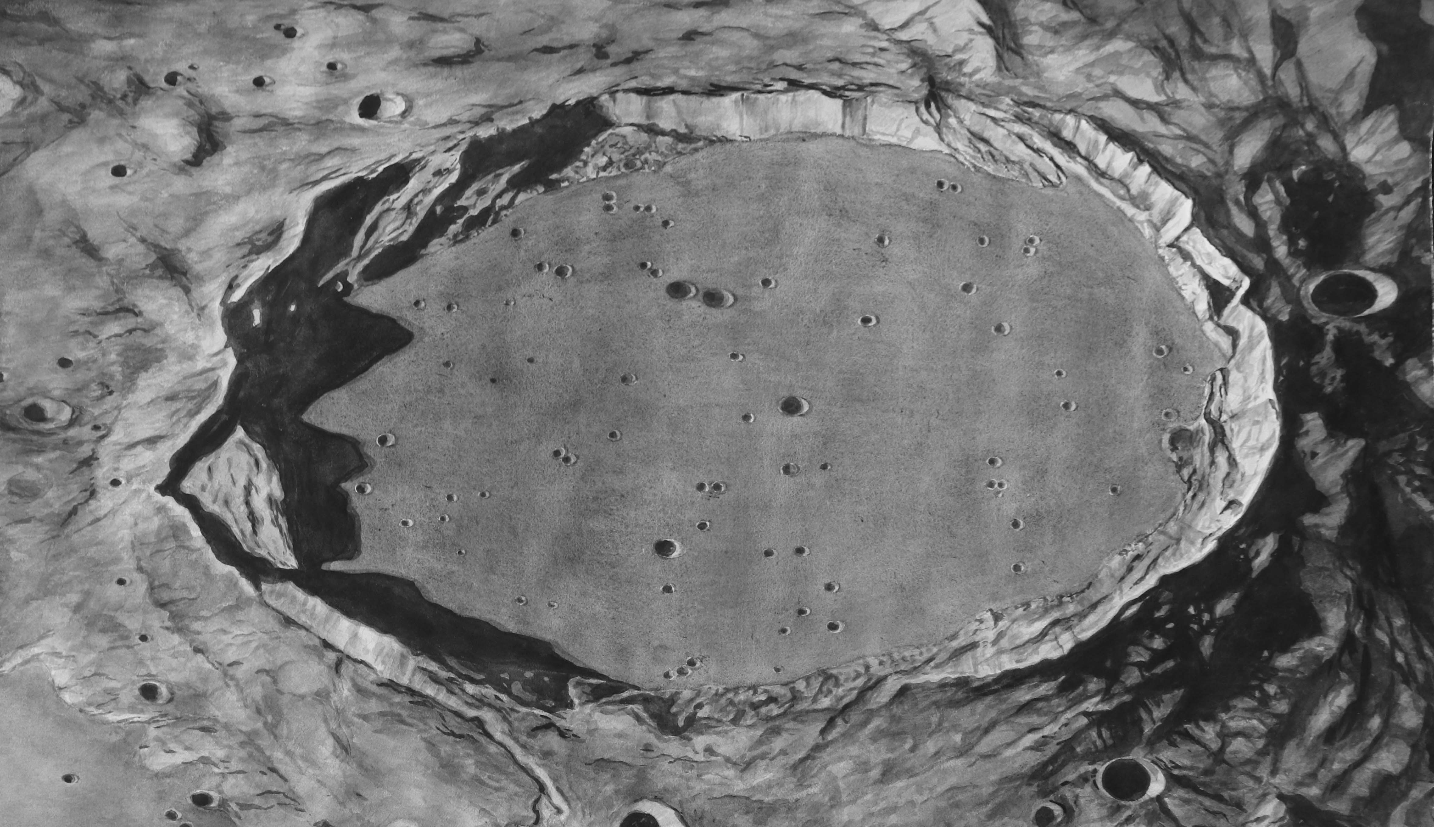

V Maku 180/2700 při zvětšení 180x jsem viděl jasně dva. Podle obrázku A (2,7 km) a pak C nebo D (2,4 a 2,1 km). Zdroj: http://www.refreshingviews.com/observin ... arch-2021/.
Pěkná kresba (autor Thomas Broadbent)
