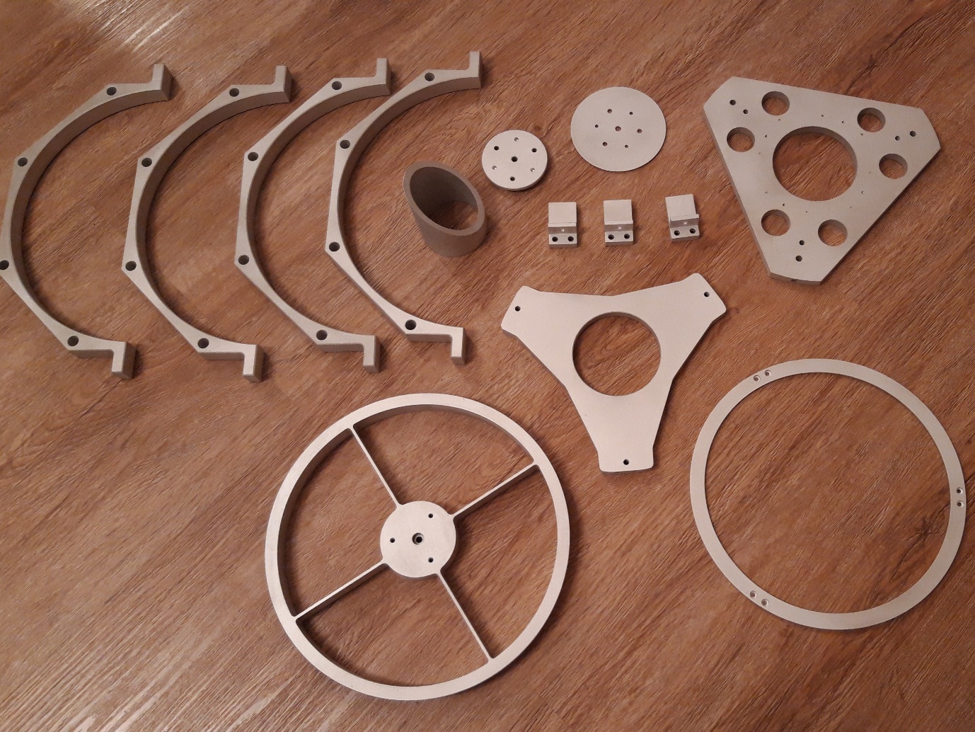

Ještě se zeptám k povrchovce držáku sekundáru a primáru.
Chtěl jsem to nechat opískovat mikrobalonem a pak černý mat elox, ale nenašel jsem firmu která by s tím neměla problém ( nebo výmluva, nevím )
Tak bych to zdrsnil smirkem, pak epoxidový základ na kov do pistole a pak nastříkat černý matný akrylát. ( to bych si udělal sám )

Re: Stavba dalekohledu 200/800 - Pidrman
matny elox neexistuje..jen cerny nebo cerny samet ( pocitam ze neni az tak cerny). Ja sem pavouka nechal otryskat balotinou( zmatnit) a pak jen cerny elox..

Něco k tomu eloxu:
1) principem je vytvoření vrstvy oxidu hlinitého, která je barvitelná, tedy nabarveno je pak na černo. Tvar přesně kopíruje povrch, tloušťka je v řádu maximálně desítek mikronů, pokdu tedy potřebuješ matný povrch, je třeba to nejprve zmatnit. Elox neschová žádný defekt, povrch musí být dokonalý tak, jak má být finální výsledek
2) zmatnit povrch lze opískováním (pískem, nebo jiným ostrým abrazive), nebo otryskat kuličkami (ocelovými, skleněnými, raději většími, alespoň 0.3mm, spíše raději většími, kolem 0.5mm ).
První varianta - pískování - poskytuje povrch, který je sice matný, ale je hrozně ostrý, a po naeloxování funguje jako smirkový papír, tedy když na něj šáhneš rukou, odře se kůže a povrch je hned bílý. Také se na to chytá prach, a nejde ničím otřít, zatrhá to chlupy z hadříku. Tedy pískovat rozhodně NE !
Kuličkování produkuje povrch hladký na omak, neškrábající, po eloxu se dá dobře udržovat, byť není tak matný, ale nedí důvodu požadovat vysoký mat, na pavouku dochází primárně k difrakci, nikoli odleskům. U kuličkování je potřeba si předem ověřit, že firma kuličky pravidelně mění, jinak jsou totiž rozštípané (hlavně ty skleněné) a výsledek pak spíš připomíná to pískování.
No a pak elox. Bohužel jsem nikde v okolí nenarazil na firmu, která by uměla ten silný tvrdý elox, který vídáme třeba na okulárových výtazích, některých lištách. Takže je třeba vzít to, co je k dispozici, a alespoň jim říci, aby ho udělali nejsilnější jak jim daná technologie umožňuje.

Kvůli problémům s eloxem, a náchylnosti toho tenkého eloxu na poškrábání v poslední době ty duralové díly pouze obrobím nebo vybrousím do hladka, naeloxuji je bez kuličkování (aby povrch byl černý) a následně je nechám napráškovat černou jemně strukturovanou práškovou barvou a vypálit.
Ten černý elox pod barvou je levný, a má ten smysl, že když si někde oťukneš barvu, nesvítí na tebe hned stříbrný hliník.
Jediný problém s černou strukturovanou barvou je ten, že to obsluha musí umět, a to HODNĚ UMĚT
Což je blbé, když se tam střídá ukrajinská obsluha jak na běžícím páse. Ale pokud narazíš na dobrou firmu, je výsledek parádní.
Práškuji všechny vnější pohledové díly, pavouka, mísu zrcadla, kde není potřeba vysoká přesnost. Protože to o pár desetin nabude. Jemné mechanické a optické díly, kde by lak ohrozil funkčnost nebo smontovatelnost, samozřejmě nechávám jen eloxované.

nosuh : blbě jsem to napsal, omlouvám se. Vím že elox kopíruje povrch, když bude povrch lesklý, elox bude také lesklý a obráceně.
Takže na mou představu stříkání barvou můžu zapomenout
Když ono je problém někoho najít, pokaždé posílám něco na druhou stranu republiky a modlím se, aby to dopadlo jak chci, že to firma pochopila.
no oni sou ty lidi hodne uzce zamereny..ja to zrovna dneska odvez do galvanika.cz..ale s tim clovekem uz sem si asi 3x telefonoval. Je lepsi osobni hovor a vysvetlit mu, na co to chces, proc to musi byt cerny a jake jsou moznosti a co od toho muzes cekat..
Kdyz jsem mu laicky napsal v prvni poptavce, ze chci co nejcernejsi matny elox, taky me poslal do haje, ze nedelaji a at se poptam jinde..Misto aby rek rovnou, ze cerny matny elox neexistuje..
Chce to s nima mluvit osobne..kazdopadne to nezarucuje 100% praci..me se treba stalo, ze na tom balotinovani maji 2x v emailu a 2 pri tel. hovoru, ze posilam 7ks a oni udelaji jen 5?! Protoze si tech 2 mensich clon sekundaru nevsimli..a lezi jim to tam tejden..

Myslel sem to spis tak, abys mluvil ( byt po telefonu) primo s clovekem, co to bude delat. Ty mejly se vetsinou k tej vyrobni sile ani nedostanou, skonci v oddeleni poptavekPidrman píše:Taky dobrý, ale jak píšeš, nejlepší je osobní kontakt, ale když máš někoho v okolí. Když ne, tak jedině mailová korespondence.
Chce se to dobře podívat po okolí, někdy se najde i šikovný "garážový" soukromník, se kterým je lepší domluva. Má zkušenost s větší firmou i se soukromníkem, a paradoxně s tím "garážovým" je lepší domluva a kvalita než s větší firmou, kde už mi opravovali i přírodní elox.
Jen mám zkušenost, že je před otryskáním balotinou nutné se zbavit všech mastnot.
Kdysi se mi stalo, že jsem si před otryskáním a eloxem dělal závity a použil na to nějakou eco bordel kapalinu, co se používá u CNC frézování a otryskání mi to nastřílelo do materiálu kolem závitů, a pak to nešlo dobře eloxovat, byly na tom lehce mapy. Od té doby dělám závity s použitím lihu
Tak mám opískováno balotinou.
Nakonec jsem našel hodně ochotnou firmu. Udělali mi to na počkání a za supr peníze.
Kdo by měl zájem, tak tady je odkaz.
https://www.renovace-piskovani.cz/
Krásně sjednocený a sametový povrch.
