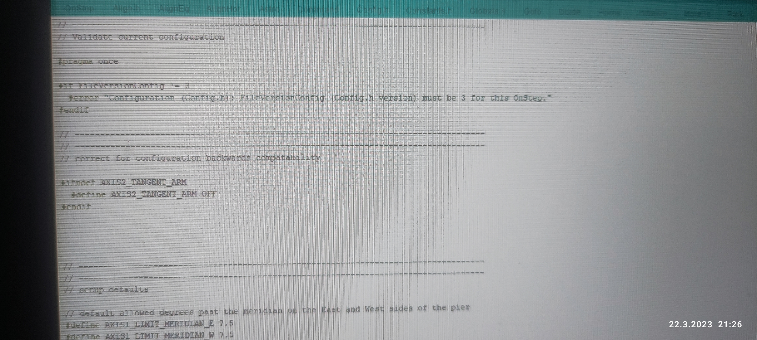

Co třeba stisknou klávesy Shift-Win-S udělat výstřižek vložit do malování a pak teprve nahrát na forum - tyhle snímky obrazovky mobile se fakt nedají číst.

Ta první obrazovka je:
/ Validate current configuration
§pragma once
tif FileVersionConfig != 3
ferror "Configuration (Config.h): FileVersionConfig (Config.h version) must be 3 for this OnStep tendif
// correct for configuration backwards compatability
fifndef AXIS2 TANGENT ARM
#define AXIS2_TANGENT_ARM OFF fendif
7/ setup defaults
/ default allowed degrees past the meridian of the East and West sides of the pier ‡define AXISI LIMIT MERIDIAN E 7.5
MFRIDIAN

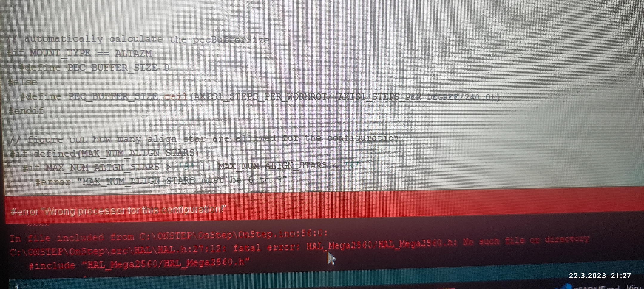

Ta druhá je:
// automatically calculate the pecBuffersize
#i£ MOUNT TYPE == ALTAZM
#define PEC BUFFER SIZE 0
felse
*define PEC_BUFFER_SIZE ceil (AXISI_STEPS_PER_ WORMROI/ (AXISI _STEPS_PER _DEGREE/240.0))
#endif
/ figure out how many align star are allowed for the configuration
#if defined (MAX _NUM_ALIGN_STARS)
+f MAX NUM ALIGN_STARS > 191 lI MAX NUM ALIGN_STARS 3 '6'
ferror "MAX NUM ALIGN STARS must be 6 to g"
#error "Wrong processor for this configuration!"
In file included f2om C:NONSIEP\ OnStep),OnStep, ino: 86:0:
C:NONSTEP\OnStep\52C\HAL\AL,h:27;12,fatalerror:HALMega2560/HAL_Mega2560.h:Nosuch
#include "HAL Mega2560/HAL Mega2560, h"
directorn
Ale bohužel bez toho červeného spodku, to mi mobil nerozpozná…
Re: OnStep Telescope Mount Goto Controller
Napsal: 23. 03. 2023, 19:01
od RomanHujer
Tak to je jasný v Arduio IDE je nastaven špatný typ desky Mega2560. má být ESP32
jak na to třeba zde https://onstep.groups.io/g/main/wiki/32776
