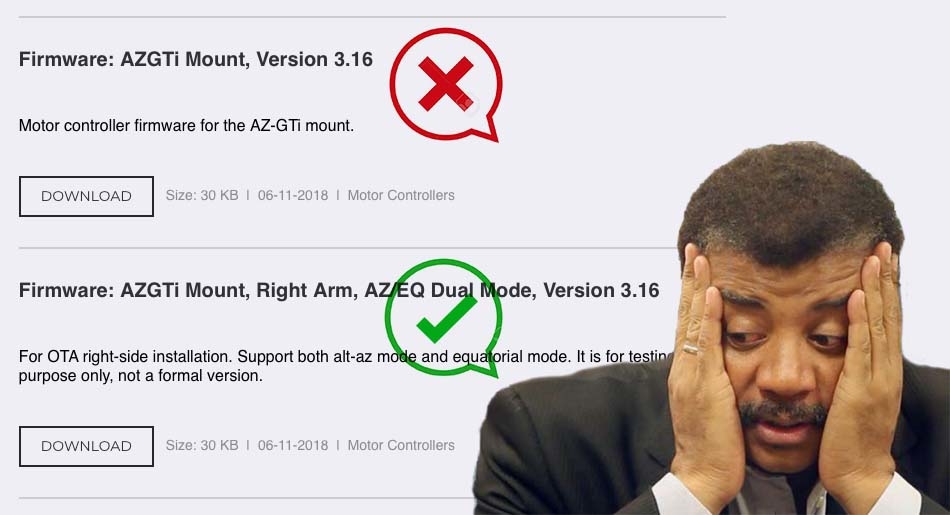

od Aletel
Mohu nabídnout výpomoc a zkusit vyřešit problém, i když teď budu mít trošku svižnější a časově náročnější další aktivity, zhruba do půlky července.
Pročítal jsem několik diskuzí kolem problému s nahráním nového firmware a ukazuje se, že to vcelku není ojedinělý jev. Dovolil jsem si vypůjčit obrázek z jednoho fór-a ... Průjem mozku astronoma, který vystihuje nejlépe celý problém.
Nejčastější "úspěch" s přerušeným update, je opětovné nahrání některé starší verze firmware. Může napomoci dohledání přes webarchive.org.
Prohledat pro AZ-GTi
