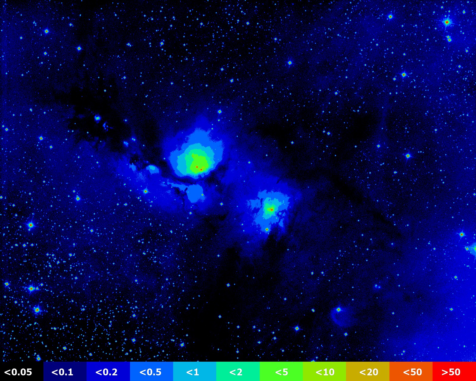

Příspěvky: 18632
Re: Snímání krátkými expozicemi (bez pointace)
#75
bude mít stejný výsledek když změna barvy je nová expozice (nový snímek). Tedy nezáleží na tom, zda bude sčítáno výhradně digitálně sečtením snímků, nebo výhradně analogově v rámci jedné expozice.
Howking, i ostatní. Na tom ale kurnik záleží, kor u krátkých expozic a ještě ke všemu úzkopásmového focení. Protože u analogové akumulace delší expozicí tam máš vyčítací šum jednou, kdežto při sečtení třeba 10ks 10x kratších expozic tam máš ten vyčítací šum 10x (ve výsledku tedy s 3.2x větším rozptylem než na single snímku).
Tohle všechno je hezké, ty omalovánky s 1 a 0, ale to platí pro ideální kameru. Aby to odpovídalo skutečnosti, k tomu je potřeba si tam ještě ke každé skupince těch dopadlých/nedopadlých fotonů (resp. spíš akumulovaných elektronů za jednu expozici) dopsat ty elektrony vyčítacího šumu (kterých je bohužel při každém vyčtení pořád stejně, bez ohledu jestli se exponovalo 1/1000s, 4s, nebo 5 minut).
V okamžiku, kdy to uděláte, bude výsledná statistika vypadat úplně jinak.
Na tomhle průseru s vyčítacím šumem stojí a padá celá astrofotografie DSO, hlavně úzkopásmové snímání. Jinak by nikdo nepotřeboval chlazenou nízkošumovou kameru a všichni bysme točili normální video DSO objektů na normálncíh 30 nebo 60fps. a snímky skládali jako u planet v Registaxu, že :-)
Samozřejmě je rozdíl, jestli máš klasickou CCD se čtecím šumem 8-10e- nebo současnou špičkovou CMOS-ku se čtecím šumem 2e-. V tom druhém případě si můžeš dovolit kratší expozice, ale přehánět se to nedá. Pak už fotíš jenom šum kamery, spíš než vlastní objekt.
Rickův pozemní snímek 1x1 vs. 1000x0.001 to myslím ukázal více než výmluvně. U 4 sec. subexpozic bude situace sice významně lepší, ale pořád horší než u párminutových snímků. Jak moc, to záleží na jasnosti objektu.
Abych ukázal, o jakých reálných tocích se zde bavíme, dávám sem jednu ukázku, co jsme dělali na workshopu. Je to odvozeno z L kanálu tohohle snímku: http://hvbo.cz/index.php?id=m78&lang=cz A barevná stupnice vyjadřuje počet fotonů za sekundu na jeden pixel kamery (300-kou f/4, kamera G3-16200)
