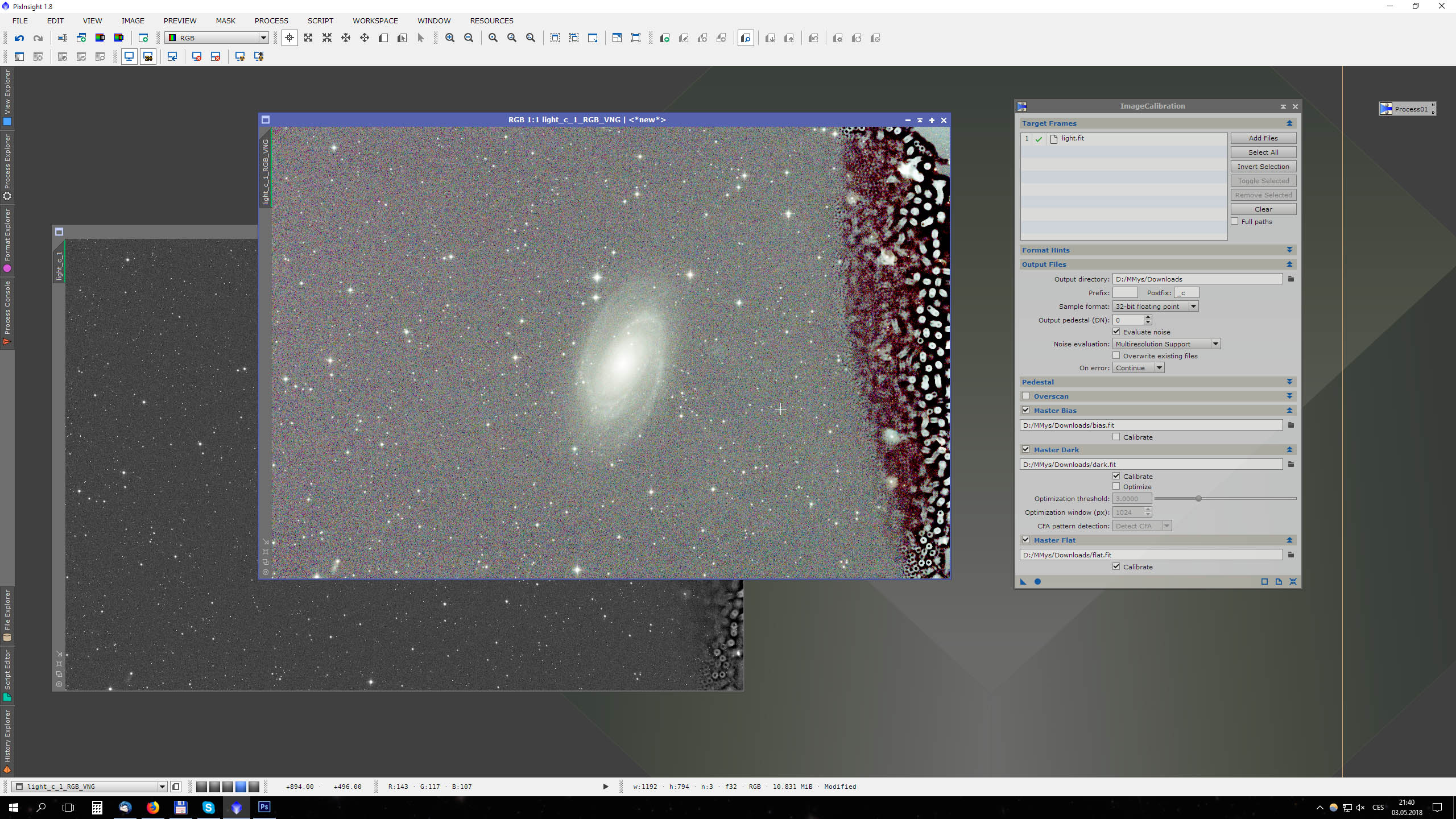

Zkusil jsem to nyní i pomocí calibration procesu, předtím jsem to dělal pomocí PixelMath. Ale i pomocí toho procesu je to bez prouh. Použil jsem jenom ty single snímky, co jsi dal ke satžení (dark, flat, bias, light). Viz níže na klik. Šmouhy tam nejsou ani po debayeringu při extrémním stretchnutí. Ale zbyly tam hotpixely, ten DF nesedí. Ale to vyeliminuje dithering při focení a lepší DF.

Použil som teraz na to skript a zdá sa že sú snimky už dobré. Asi robím niečo zlé pri manualnej kalibrácii ale išiel som podla návodu na stranke:

Keď pozerám na Martinove nastavenia vidim že na pri master darku vypnutú optimalizáciu a zapnutu kalibráciu. Ja som najprv kalibroval dark s biasom a pri kalibracii lightov som použil vysledný master dark a nezaškrtol som kalibráciu ale dal som optimalizaciu. A flat som vždy najprv kalibroval s biasom potom zložil na výsledny master, ktorý bol použitý pri kalibracii lightov. Presne som išiel podla toho návodu. Asi to cele robím špatne už dlho, ale teraz keď sú tam tak výrazné pruhy ( ako otlačený Spartakovský dres) sa to ukázalo ako zlý postup.
Lenže je zaujímavé odkial sa tam tie pruhy berú?? Teraz som skúšal spraviť pár testovacích záberov a hned pri flatoch bolo vidieť výýýrazné pruhy, mam pociť že su viac výrazne ako predtým. Mám podozrenie ,že som niečo dodrb...l vo fotáku, nejaké tienenie alebo nejaký zlý kontakt na konektoroch na plošáku alebo je ten senzor na prd... už nevím ako to zistiť
