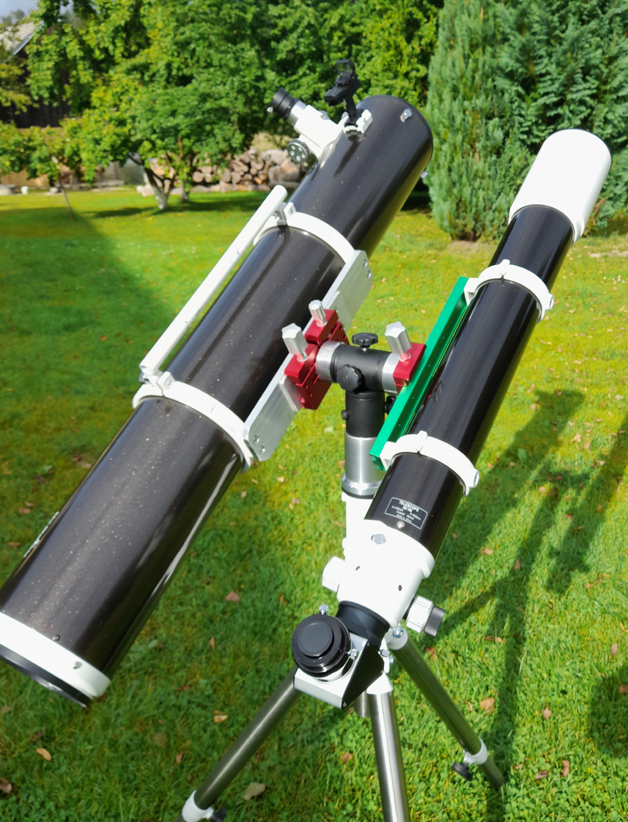

Příspěvek od rys »
Že je v SW ED 150 FPL-53, jsem nikde nenašel. Spíše jsem měl pocit z některých zdrojů, jestli tam není FPL-51.
Vozil bych to na tomto, viz foto.
Včera mi Zbyšek půjčil refraktor SW stejných parametrů, akorád v achromátu. Zkoušel jsem ho na této mojí montáži, a funguje to perfektně. Možná ještě lépe než s ED 100, z důvodů delší páky.
