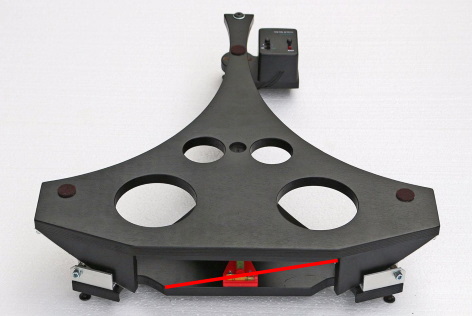

Super. Trochu o něčem jiném než moje dosavadní pokusy :) Můžeš prosím trochu detailnější popsat ten ovladac/motorek?
Bohužel to se jeví být jako můj hlavní problém s tou plošinou co mám. Potřeboval bych podstatně jemnější nastavování rychlosti.
Re: Poncetova plosina na NEW 250/1500 Dobson
Napsal: 01. 06. 2020, 10:10
od aquarius

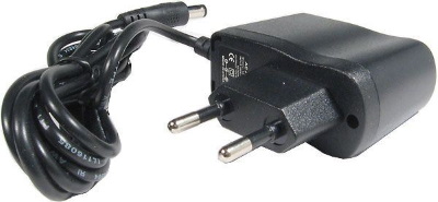

AREZ píše: Bohužel to se jeví být jako můj hlavní problém s tou plošinou co mám. Potřeboval bych podstatně jemnější nastavování rychlosti.
Podle fotky na TS to vypadá, že je plošina poháněna DC nízkopříkonovým motorem. Svůj stolek jsem úspěšně poháněl roky grilovacím motorem. :D

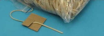

Osvědčil se mi:
1/ tvrdý zdroj napájení - adaptér
2/ gumový svazek, který stolek poháněl a vymezoval vůle. Motor brzdil. Bez zátěže držel otáčky pěkně.

Dík za odpověď. Ale pokud jde o cokoli souvisejícího s elektřinou, jsem opravdu totální ignorant, takže upřímně moc nevím co to znamená:)
Existuje nějaká možnost, aby i ignorant jako já si celkem jednoduše koupil dobre řešení?
To co má TS plošina je podle mě https://www.astroshop.eu/drive-motors/s ... ive/p,1531.

Dobrým řešením by byl krokový motor s převodovkou 100:1 řízený procesorem. Za rozumné peníze se to dá ale jen vlastnoručně vyrobit.
Navrhované řešení nahradí slabou 9V baterii silnějším zdrojem(9V-min.1A) a odlehčí motoru gumou.

Na vylepšení vlastností pohonu bych napřed vyzkoušel gumu a háčky. :)

Jak přesně na ta guma a háčky fungovat? Ve smyslu že pomáhá motoru přitahovat plošinu?
Napsal: 01. 06. 2020, 19:11
od aquarius
Nemusis hned vrtat do plosiny. Nejprve zahakni gumu za okraje tak, aby sama jemne pohybovala plosinou i s dalekohledem. Motor bude vlastne pohyb brzdit a pobezi plynule.

Můžu poprosit o přesný popis, nebo foto kde a jak gumu zaháknout? Mám s točítkem a rychlostí podobný problém jako AREZ.
Napsal: 02. 06. 2020, 23:38
od aquarius

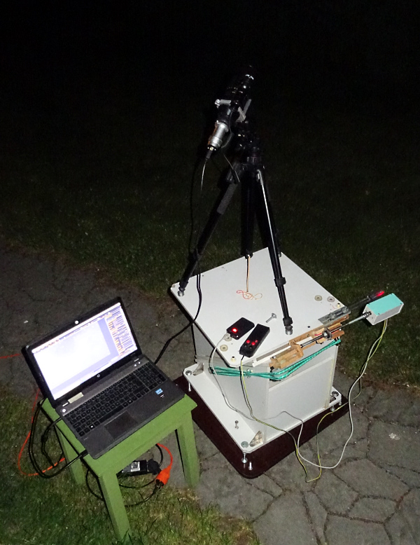

Plošinu nemám, ale princip je patrný z obrázku stolku.
Gumový svazek pomáhá motoru zvedat dalekohled, než se stolek dostane do vodorovné polohy. Těžiště je vysoko nad osou.
Délka svazky je taková, aby stolek už moc nepoháněl, až se překlopí a dál jede vlastní vahou.
Vlastně, dva svazky proti sobě by mohly plně kompenzovat nepravidelné zatížení motoru během obou fází běhu.
Nejlépe by bylo na plošině nahradit kladku pohonu ložiskem, postavit na ni dalekohled a sílu,délku, umístění svazku vyzkoušet na volném pohybu.
V ideálním případě jede plošina rovnoměrně celým během jen poháněna svazkem.
Pokud se projevuje nemožnost nastavit správnou rychlost pohonu v první polovině běhu a pak už motor správnou rychlost drží, svazek pomůže.

Náhrada destičkové baterie 9V za tvrdší napájení by taky mohla pomoci. Jak je řešeno připojení baterie?
Pokud má krabička vlastní klips na dostatečně dlouhém kabelu, pomůže přímá náhrada za 6xAA baterii v držáku:
