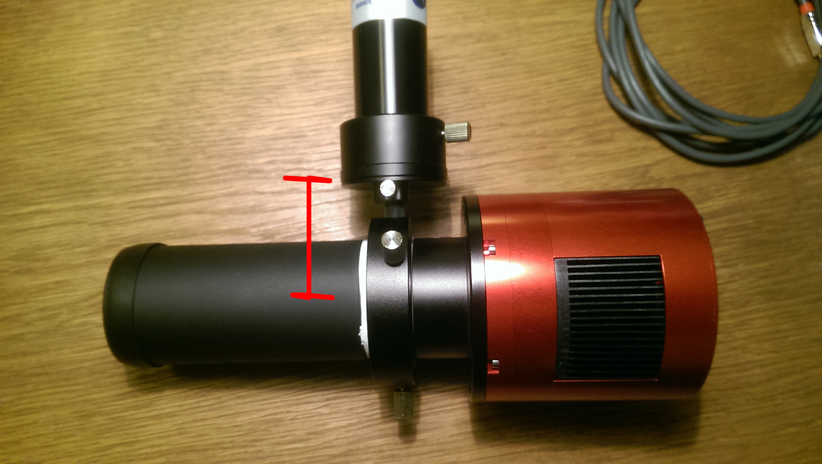

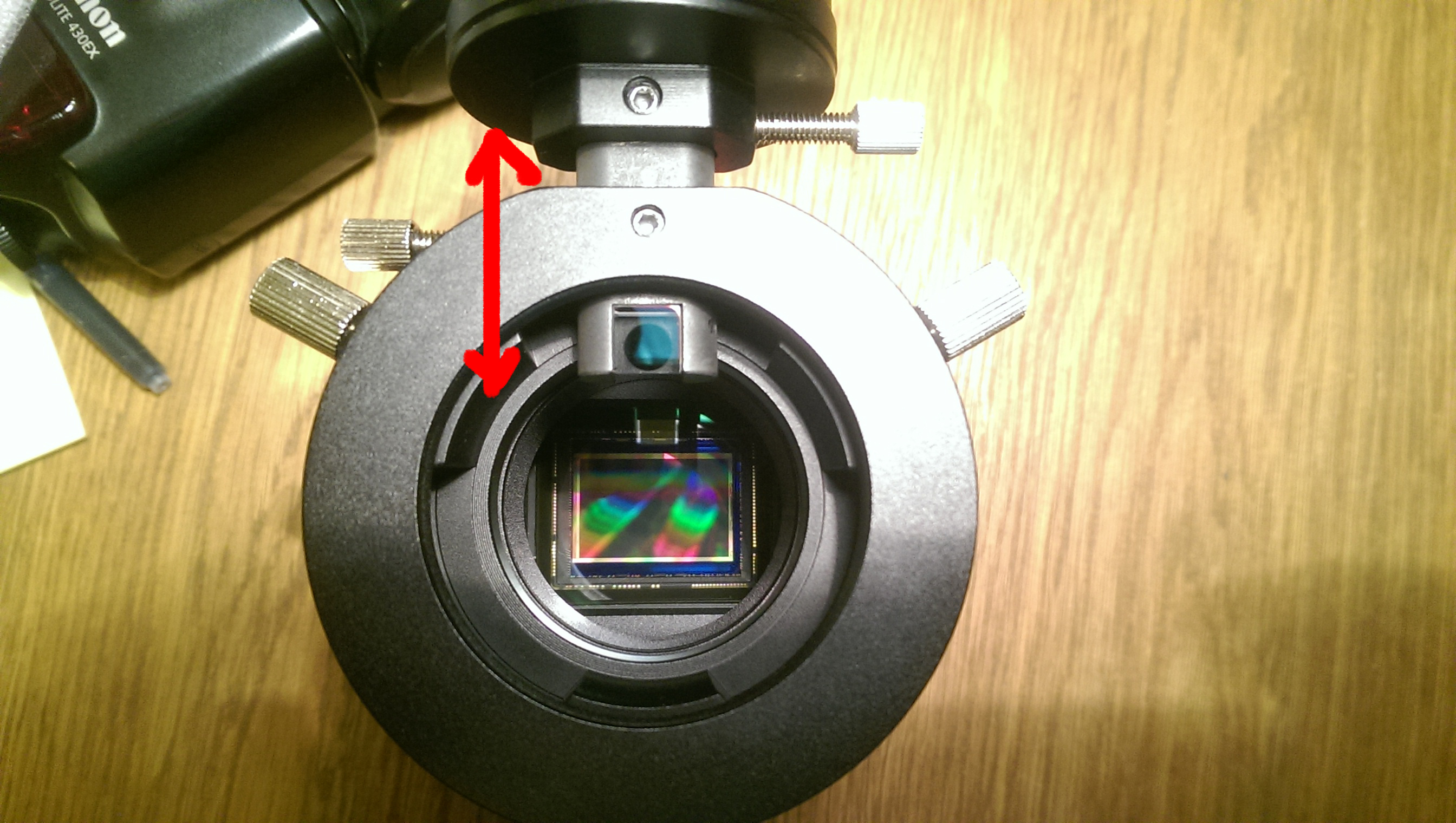

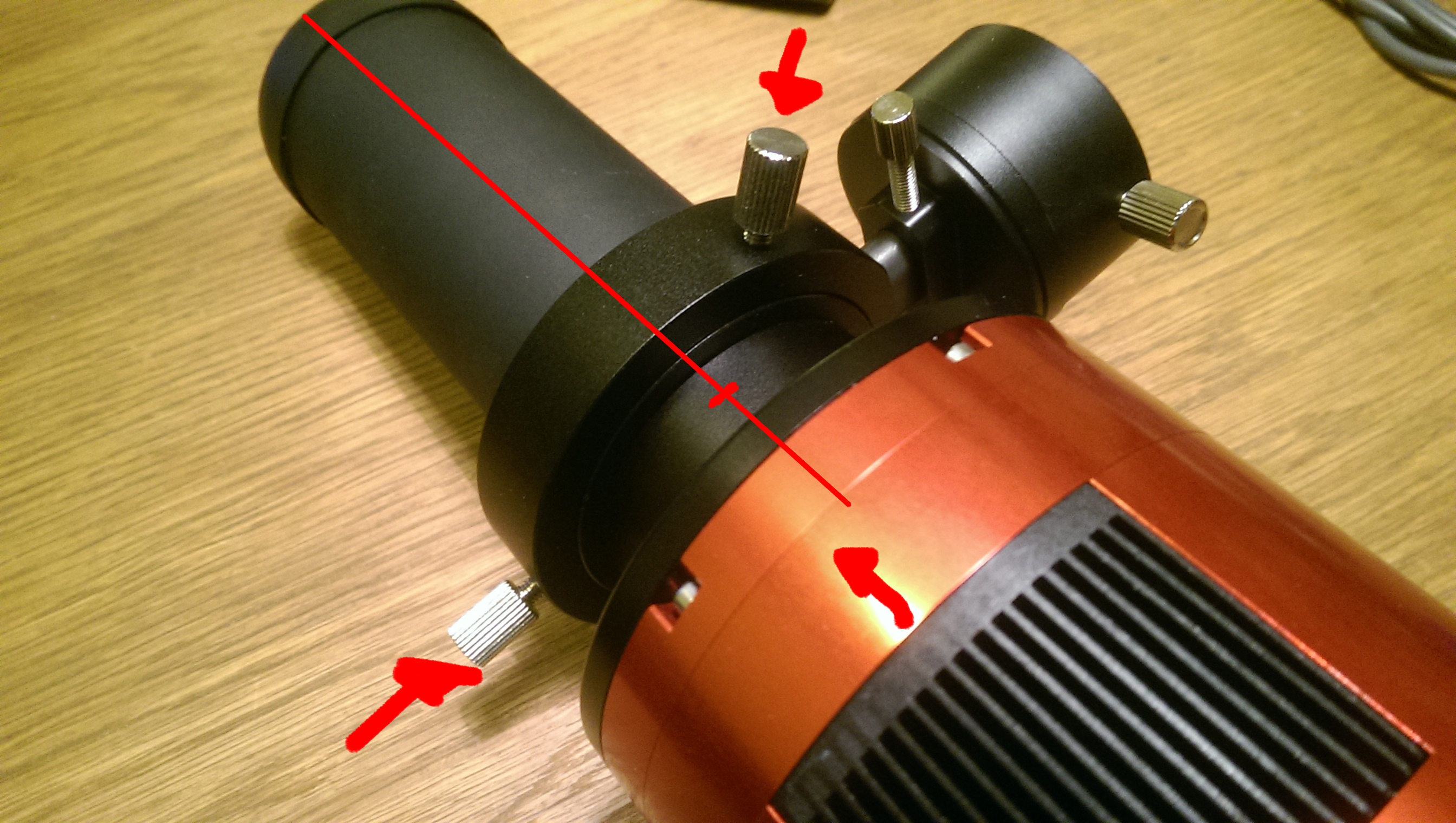

Tak jsem dal dohromady setup s OAG. Chtel bych ho tam mit natrvalo, ale napada me jeste par tech. otazek kolem toho -
1) jednak jak urcit miru zasunuti hranolku v OAG tak aby neprekazel uz cipu (obr 1)
2) kamerka se v OAG serizuje 3 adjust srouby - nehrozi nesouosost kamery s korektorem? Jak potom vlastne seridit ty 3 srouby tak, aby byl korektor presne v ose snimaci kamery (obr.2)

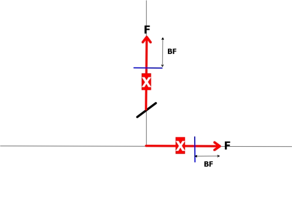

Ad 3/:
Tak tohle doufám máš promyšlené dopředu, jak udělat, ne ? Je to přeci jednoduchá geometrie. Pokud uvádí výrobce pointační kamery BF =1/2", tak ho přeci nezměníš, to je vzdálenost od příruby do ohniska = k čipu.
Tenhle obrázek jsem už sem dával, vzdálenost X musí být v obou cestách mechanicky stejná , jinak se jedna z kamer nazaostří. F je poloha ohniska = rovina čipu

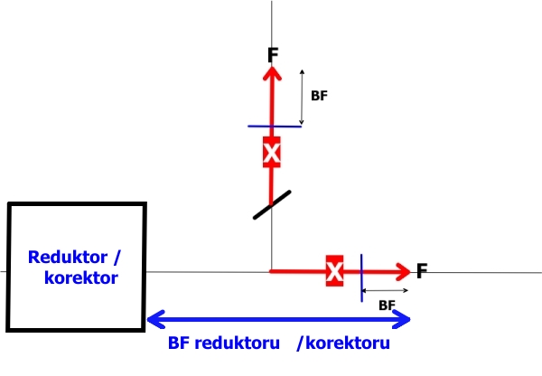

nosuh píše:coz to je jasne, ale neni mi jasny, jak muzes srovnat backfocusy 55mm u ASINy a 12,5mm u Lodestaru..
Tak ASIna má backfocus 17,5 nebo 6,5 mm. 55 mm je z druhé strany , t.j od Reduktoru/korektoru . Na výstupu z OAGu se upraví to, aby do obou kamer byla od něho stajná vzdálenost ( X), na straně před OAG se upraví vzdálenost tak, aby byl dodržen Backfokus korektoru/ reduktoru =55 mm jako součet vzdálenosti od korektoru k OAG + X
takže takhle :

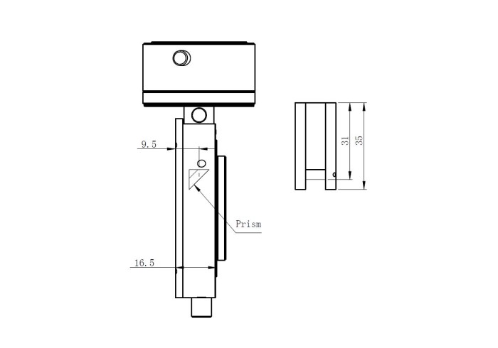

Nakonec jsem to nejak spocital/promeril a mělo by to byt takto. X me vyslo nejakych 45,5mm.
K tem 45.5mm je potřeba započítat rozmer od kkoru k odr. zrcatku v OAG, coz je podle ZWO 9,5mm..tj 55mm. Diky Milane ;) !

Tohle můžeš naladit i na strom na kopci. Netřeba čekat na měsíc. Jinak ono je to vlastně strašně jednoduché, prostě od konce korektoru máš danou vzdálenost k čipu hlavní, kterou musíš dodržet. A úplně stejnou optickou vzdálenost musíš dodržet pro OAG kamerku.
