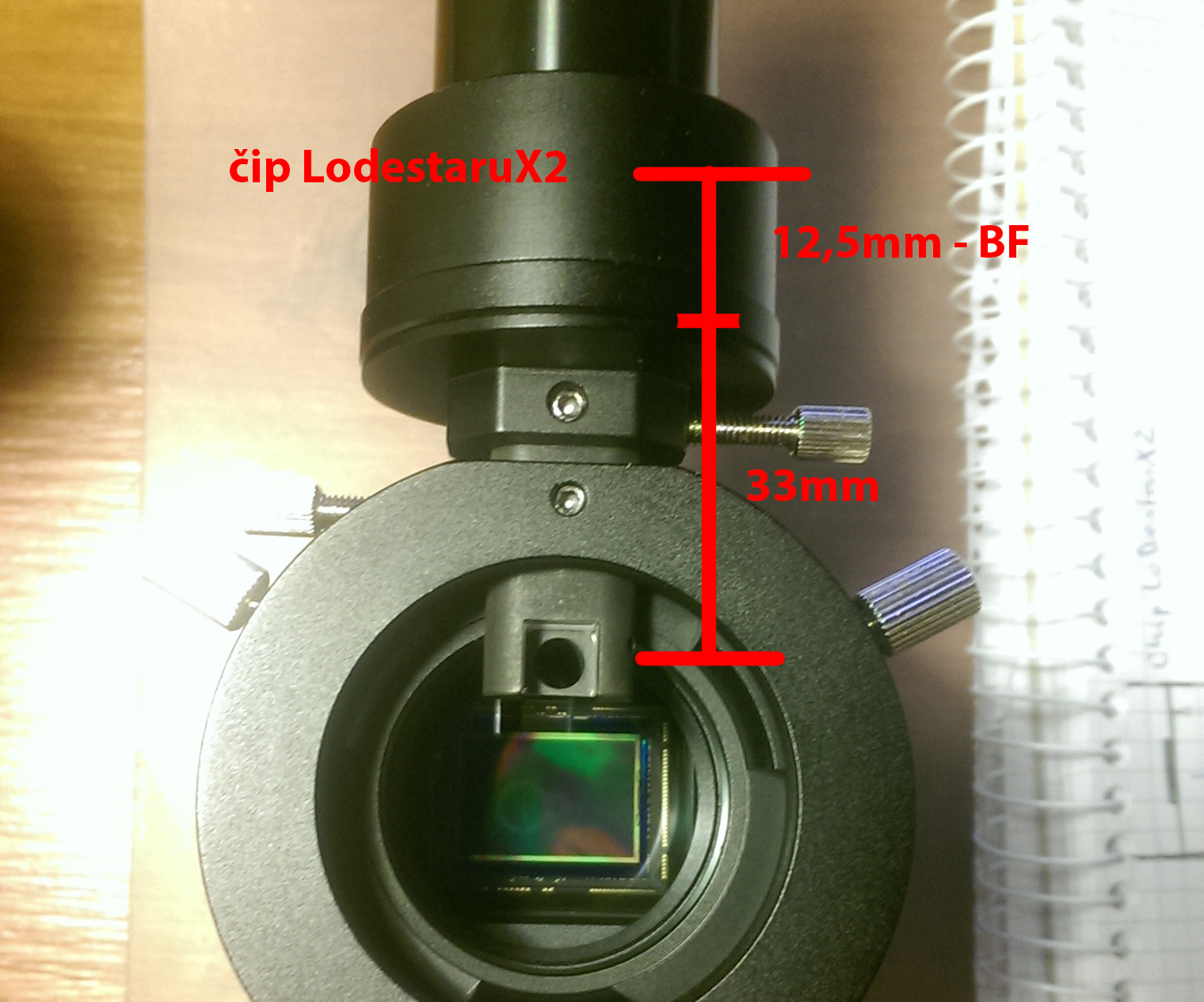

Tak jsem dal dohromady setup s OAG. Chtel bych ho tam mit natrvalo, ale napada me jeste par tech. otazek kolem toho -
1) jednak jak urcit miru zasunuti hranolku v OAG tak aby neprekazel uz cipu (obr 1)
2) kamerka se v OAG serizuje 3 adjust srouby - nehrozi nesouosost kamery s korektorem? Jak potom vlastne seridit ty 3 srouby tak, aby byl korektor presne v ose snimaci kamery (obr.2)
3) nevi nekdo, jaky je backfocus Lodestaru X2 ? V navodu je uvedeno pouzivat 12,5mm, ale to mi nebude v OAG asi stacit.
Nebo to vsehcno vyzkouset na Mesici metodou pokus/omyl..
Diky
Diky

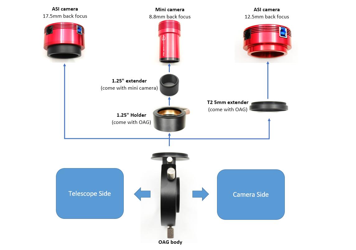

Re: pointace s OAG
coz to je jasne, ale neni mi jasny, jak muzes srovnat backfocusy 55mm u ASINy a 12,5mm u Lodestaru..
Ale i podle toho obrazku od ZWO je tam varianta point kamerky s 12,5mm backfocusem, coz je i muj pripad lodestaruX2. Tak by to snad melo fungovat.
Vyzkousim to na tom Mesici Tak uz doresit ty prvni dva body..kam az spustit ten hranolek do OAG..a jak nejak exaktne seridit optickou osu OAG a snimaci kamery jen pres ty 3 aretacni srouby po 120°
Re: pointace s OAG
Tak ASIna má backfocus 17,5 nebo 6,5 mm. 55 mm je z druhé strany , t.j od Reduktoru/korektoru . Na výstupu z OAGu se upraví to, aby do obou kamer byla od něho stajná vzdálenost ( X), na straně před OAG se upraví vzdálenost tak, aby byl dodržen Backfokus korektoru/ reduktoru =55 mm jako součet vzdálenosti od korektoru k OAG + Xnosuh píše:coz to je jasne, ale neni mi jasny, jak muzes srovnat backfocusy 55mm u ASINy a 12,5mm u Lodestaru..

No OAG jsem koupil uz kdysi s ASInou1600. Minimalne to chci vyzkoušet, protože jsem Xkrát cetl, ze při pointaci s OAG je lepsi tvar hvezd. V PHD by nemel byt problem, akorát zmenim nastaveni, resp, vytvorim jiny profil pro OAG. Jinak ten post od Martina jsem před casem jiz cetl ( i jsme mu odpovidal, ale znam par lidi, co s OAG foti i s N200/1000. Ja mam f4 a korektor s faktorem 1 (GPU), tak spoleham na to ze na exp. 2-5s tam pokazdy něco bude. Když nic nenajdu, jen zapnu pointaci se setupem s pointerem na tele astrografu, bude stále k dispozici. Je to zatím jen ve fazi testovani, zda to bude pouzitelny, když uz se mi to vali 2 roky ve skrini.
To Milan:
Nakonec jsem to nejak spocital/promeril a mělo by to byt takto. X me vyslo nejakych 45,5mm. K tem 45.5mm je potřeba započítat rozmer od kkoru k odr. zrcatku v OAG, coz je podle ZWO 9,5mm..tj 55mm. Diky Milane
Tak uvidíme, jak to bude fungovat. Az bude Mesic, tak to nejak testnu..
To Milan:
