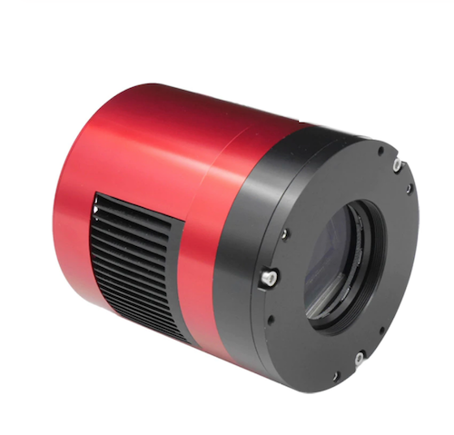

Myslíš magnetron ;) Jo, to není úplně blbá poznámka. Já osobně to suším v horkovzdušné troubě. Nechám to tam hodinu při nějakých 150°C

deavi píše:Mám taky ASI071 PRO, chlazení snižuji postupně aspoň na 3x, určitě ne tam naprat hned -10, ale postupně. Začnu třeba na5 st, po chvilce -3 a nakonec -10. Tímto způsobem se mi to nikdy neorosilo, tyto kamery na to rosení bohužel trpí. Skladovat v suchu, třeba v kufru společně s dessicantem jak psal Mmys. Ty tablety co mají v Tsku, jsou stejné jako v 071PRO, nemyslím si že by měli více druhů. Ale já bych je nekupoval, je to zbytečné. Určitě dodržuj pravidlo pomalého snižování teploty a pokud to bude dělat, oddělej ten přední kryt a tablety hoď na minutu do mikrovlnky a zase je teplé vrať nazpět.
Jo vidis, zrovna dneska sem se te chtel zeptat, si me predbeh. DIky
To s tim postupnym chlazenim zkusim..skladovat to teda budu v prepravnim boxu, co na ty kamery mam, ten je vodotesnej, tak tam supnu akorat velkej lapac vlhkosti..
Diky

Tohle má svoji logiku. Při pomalém náběhu chlazení totiž prochladne ten chladící prst dříve než senzor. Tím pádem vlhkost z komory vymrzne prioritně na něm. Při plném chlazení hned se senozr dostane na teplotu kondenzace ještě v době, kdy vlhkost není vymrzlá všechna, a omrzne taky.
Ne nadarmo mají kamery od Moravských přístrojů ve zpětné vazbě řízený pomalý náběh chlazení specifikovaný ve °C/min.

deavi píše: Ty tablety co mají v Tsku, jsou stejné jako v 071PRO, nemyslím si že by měli více druhů.
Já si taky nemyslel, že by měli více druhů, ale měli, jedny jsou tak 5 mm vysoké druhá tak 10 mm vysoké, už si to nepamatuji přesně. Jsou dva druhy kamer obě mají název ASI071 MC Pro.

Tak v manuálu pro ATIK je psáno 200°C, 2 hodiny.
Určitě ale stačí i méně.
To postupné chlazení, jak píše deavi , také často ( při větším rozsahu) používám, zvlášť proto, že ATIK chladí velmi rychle. A nevím jak u ASI-ny, ale u ATIKA je možno spustit kameru do režimu snímání i před spuštěním chlazením. A to udělá vůbec největší paseku a trvá zbytečně dlouho, než se to postupným chlazením dostane do normálu. Člověk někdy dělá chyby :)

Autoři kamer Astrel s tím postupným chlazením počítali, v nastavení je rychlost chlazení v sec./°C, tedy postupné ochlazování čipu, standardně je za 5s/1°C. Myslím, že to měl i SBIG. U kamer ASI to neřeší.

Když už se tu píše o jakékoliv kameře , tak jen pro doplnění u ASI 294 delta 25° trvalo chlazení 7-8min . Ze začátku 4°/min. Je to asi dostatečné. Kameru mám 2 roky a žádné zarosení . Je to asi taky konstrukcí . Ta 071 nebude tak dokonale utěsněná , proto se tam objevuje ta vlhkost.

4°C/min vypadá už spíš jako regulovaný pokles. 071-čka chladí podstatně rychleji, rozhodně nachlazení netrvá tak dlouho, a to bude ten problém. Druhá věc bude větší vnitřní objem komory se senzorem. Doporučím kolegovi, aby to udělal dvojstupňově, nejprve třeba na -2°, aby k vymrnutí došlo jinde než na senzoru, a pak přidat.

Jj, diky..to postupny chlazeni mi taky dava smysl, vyzkousim to pri nejblizsi prilezitosti. Kazdopadne jak pose Milan, taky obcas delam to, ze nejdriv snimam pres kameru ( treba pri synchronizaci montaze, ruznym zarovnani atd,) a pak teprve vychladim a du snimat..tak treba je to i tim..
Zase sem o neco moudrejsi..

Jasně , kamerka má menší prostor a chladí asi pomaleji.
Já to dělám jako ty Venco , zapnu kamerku, nastavuji přes živej pak snímky pro ostření , těsně před focením dám vychladit . Doba zapnutí před focením je cca 1h , problém žádný . Jak bylo napsáno , ta 071 bude asi choulostivější . Vyzkoušej si tu rychlost doma na stole a uvidíš.

astar: Mě se teda ASI294 vychladí z 20°C na -10°C za 3-4 minuty, a jede to naplno, hned od začátku, jak se zapne. A při vypínání taky nedělám nějaké postupné oteplování. A nikdy jsem na ní žádné podobné artefakty nebo namrznutí nepozoroval. Dokonce bych si troufal tvrdit, že v ní žádné tablety, jako má 071, nejsou - minimálně na webu jsem o tom zmínku po chvilce hledání nenašel; otevírat ji ale nebudu :lol:

tablety proti mlzeni jsou jak pise MM jak v ASI 1600, tak v 071..je to i jako doporucene prislusenstvi..
Dneska to zkusim a uvidim, jak se to povede..

zkousel jsem v noci z utery na stredu, a bez mlzeni, i kdyz je fakt, ze nebyl tak velky rozdil teplot..start byl na +7°. Budu testovat dal..
