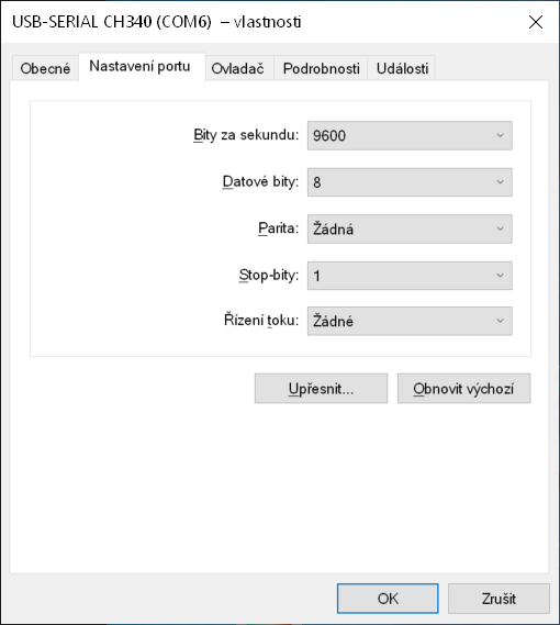

U tho portu budeš muset asi ještě nastavit jeho rychlost, takzvanou BAUD RATE. Nevím ale, jakou hodnotu. Výchozí bývá typicky 9600, ale nejčastěji se používá 57600 nebo 115200. To video jsem neviděl, nezmiňuje to tam náhodou?
Je to ta první položka, Bity za sekundu.

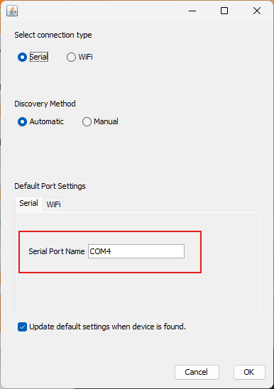

Nastavení sériového portu ve správci zařízení by mělo být RS-232 level, 9600 bits per second, no parity, 1 stop bit and no flow control, aspoň podle vlákna v CloudyNights, ale já to nikdy nepřenastavoval. Jediné co, tak v posledních verzích CFM mi to taky nechtělo najít ručku. Zabralo nastavení v menu Options/Connections... dát napevno sériový port:
Snímek obrazovky 2025-03-26 070218.png (15.47 KiB) Zobrazeno 1680 x
