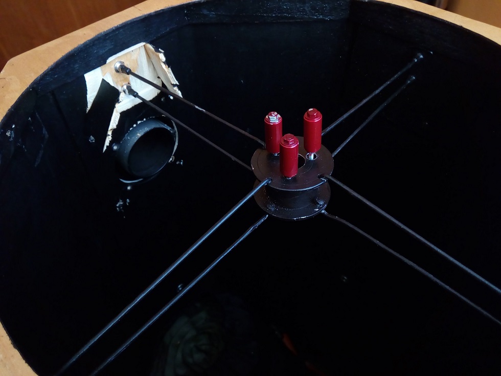

O víkendu chci lepit, tak si jen ověřím: je tohle to správné lepidlo? https://i.alza.cz/ImgW.ashx?fd=f10&cd=DOMA025 - "sanitární silikon"? A nanášet nejlépe ne v ploše, ale v paprscích/mřížce?

Jestli to budeš lepit za střed, tak jednou plackou tmelu, u 70mm zrcátka stačí tak 25mm průměr. a tloušťka okolo 2mm
Co ten pavouk, mám ti ho poslat ? Z fotky dalekohledu mi připadá, že se vršek tubusu zasouvá dovnitř, jak je to skládací, a tak nemohou být matky co drží pavouka zvenčí. Tady ty původní matky či nyple z kola či ci to je byly zatmelený do tubusu, je to tak ?

pro kontext ostatním nahodím fotky, jak to aktuálně vypadá (v příloze)MMys píše:Z fotky dalekohledu mi připadá, že se vršek tubusu zasouvá dovnitř, jak je to skládací, a tak nemohou být matky co drží pavouka zvenčí. Tady ty původní matky či nyple z kola či ci to je byly zatmelený do tubusu, je to tak ?
Skládací sice je, ale případné šrouby nového pavouka by byly vysoko nad hranicí zásunu, takže by ničemu nevadily. Původního pavouka z výpletů od kola se podařilo více méně narovnat, takže bych ani teoreticky nemusel dávat nového a jen by mi mohlo stačit slepit znovu vyštíplé části a dráty pavouka zpátky k tubusu truhlářským lepidlem (viz fotka) - jestli je to teda dobrý nápad. Ten pavouk docela pevně drží i na zbylých třech ramenech, v kolimaci přes šroubky je naštěstí dost vůle pro štelování a vyrovnání potenciálně blbě nastavené osy při lepení. Takže nového pavouka bych teoreticky potřebovat nemusel. Klín je naštěstí i po uštípnutí dostatečně velký.
O jakém tmelu prosím tě mluvíš? Nějaký tmel jsem už viděl zmiňovat jinde, ale i s dodatkem, že to připelí zrcadlo tak napevno, že ho už nikdy neoddělám. Dá se užít i ten sanitární silikon? (na rozdíl od tmelu ho mám už doma)
EDIT: chytne vůbec silikon ke dřevu?

No myslel jsem silikonový tmel.
Ale nevím, jak drží na dřevě. Celý ten klín bych raději nalakoval, než to tam nalepíš. Tedy pokud nalakovaný není. Už jen z důvodu, aby se nekroutil a nedeformoval zrcadlo.
čím to vlastně bylo anlepené ?
