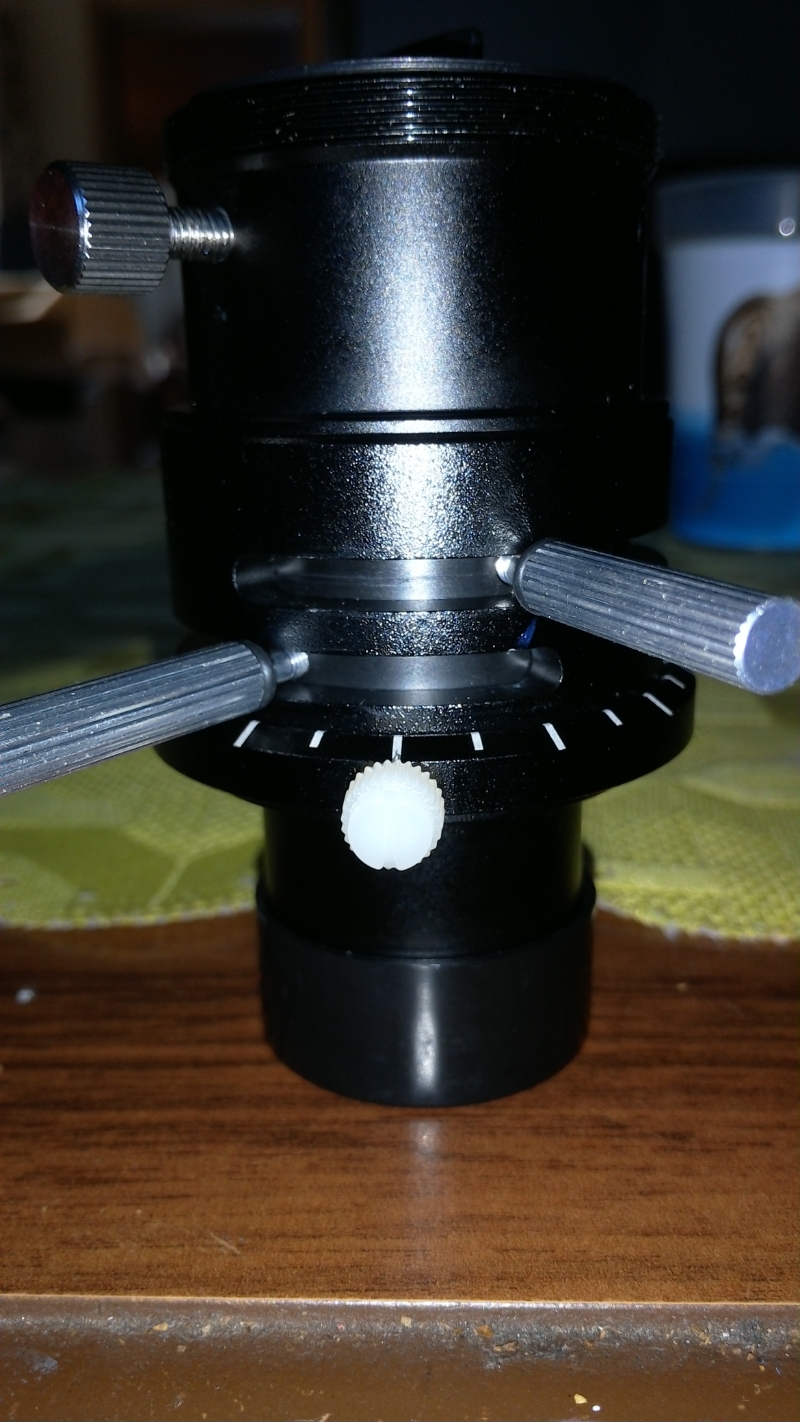

Ahoj všichni,
rád bych toto vlákno opět trochu otevřel a rozvinul,jelikož si myslím, že majitelů ADC je už celkem dost a upřímně informací na netu opravdu moc není. Ať se jedná o nastavení "paciček", tak nastavení celkově. Je mi jasné, že pro někoho může být nepřijatelné zveřejňovat jejich know-how,ale já osobně s tím nemám žádný problém.a rád se s každým podělíme o své zkušenosti, protože to stojí za to.
Přidávám první foto nastavení a to na Jupiter.co dílek,to je prý 10°, tudíž nastavení 20°/20°

Re: ADC (Atmospheric Dispersion Corrector)
To je fajn se podělit o informace, ale je ti jasné, že se mění velikost atm. difrakce s výškou planety nad obzorem?
