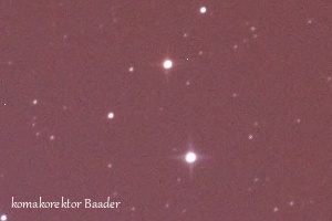

Zdravím. Potřebuji poradit. Vystavil jsem snímek M27 zde na fóru. Vyjádření MilANa ke snímku, hlavně k velikosti hvězd, mě přivedlo k zamyšlení, že jsem vždy pochyboval o ostrosti mých fotek. Na zaostření si dávám záležet a mezi expozicemi přeostřuji. Začínám pochybovat o kvalitě optiky a nevím jak a kde ji otestovat ( přeměřit ). Provedl jsem následůjící test. Pořídil expozice, co snímek to kontrola zaosření Bahtinovou maskou. Vždy dva snímky bez komakorektoru, s komakorektorem Baader MPCC a ATC CCF1. Výřez je z centrální oblasti snímků a to těch povedenějších. Otázkou je, proč je zhoršená kvalita snímku v ostrosti v případě obou korektorů? Je to normální? Jsem tím zaskočen. Díky za rady.

no to mas tezky... na vysledek ma vliv:
- kvalita korektoru, pochopitelne ale zejmena
- jaky a zda mas spravnou vzdalenost cipu kamery od korektoru
- jak dobre mas zaostreno a kde v poli mas misto optimalniho zaostreni (uprimne, vsichni co mame Newtony mame nejaky "tilt" v soustave, tj. ze vzdy mam bud trochu vpravo dole rozostreno a vse ostatni OK nebo jinak a tak treba ja ostrim mezi stredem a tim problematickym rohem abych dostal kompromis +- OK na vsech stranach, nebo alespon at to mam symetricke :D kraje se daji oriznout)...
- to jak ti funguje montaz a pointace (OAG)
- a zejmena i to, jaky je seeing (zrovna vcera jsem totalne pohorel a nevyfotil nic za celou 8mi hodinovou noc na Sumave pri SQM 21.60 ale totalne zoufaleho seeingu jsem domu privezl 11x5min expozic za celou noc, totalne spatny den/noc)
Příspěvky: 18370
Re: Koma korektory pro Newtony - možnosti dnes...
#73
Jestli je to na ose, a ten výřez je 1:1, tak to je celkem normální. Oba typy korektorů jsou jednoduché dvoučočkové (o Baaderu to vím, u ATC ne jistě, ale myslím si to). A ty kresbu na ose prostě vždy trochu zhoršují, za cenu toho, že ji výazně zlepšují v okraji. Prakticky bez tohohle efektu jsou až drahé vícečlené typy (tříčočkové konstrukce typu Wynne, čtyřčočkový Paracorr...)

#74
Příspěvek od astromilos »
Díky za pohotovost. Jenom upřesním, ostřeno je na střed a výřezy jsou z něho. Zaskočilo mě to "rozostření" při korektorech (viz. kříž u hvězdy). Předpokládal bych prakticky stejný výsledek na tomto místě. Nemluvím o okrajích a účinnosti kompenzace komy. S těmi rohy máš pravdu. Proto se snažím nevyndávat zbytečně korektor a sundávám jenom tělo Canona. Vzdálenost senzoru by měla být dodržena (T krožek 11mm Canon). Ale jednu chybu dělám, ostřím vždy na střed. Zde máš pravdu o optimálním místě. Jenom pro útěchu - včera to bylo s oblohou asi všude stejný. Kolega, též od Kolína, mi ráno volal, že s astronomií končí. Snímky k ničemu, pointace se nechytala.
